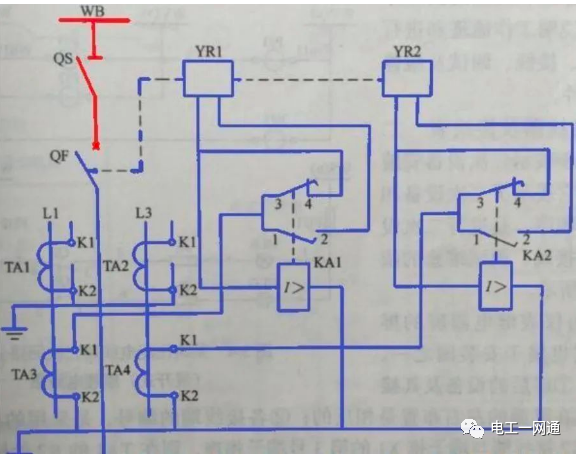

1、“先一次,后二次”的看图技巧
首先我们先看看“先一次,后二次”的看图技巧,这“一次”是指发电、输电、变电、配电和用电的电能电路称为一次电路;“二次”是指为了保证一次电路的安全,要对一次电路进行控制、保护和测量的电路我们叫二次回路。
以下面的电路图为例子,它是一个配电线路反时限过流保护电路。我们在看这样的电路图时,首先要看一次电路WB是由母线经过转换开关QS和和断路器进行隔离控制。相线L1和L3分别接入了电流互感器,其中电流互感器TA3和TA4接入了继电保护器的线圈,另一端通过过流继电保护器的触点与断路器的跳闸线圈连接起来。
看电气电路图有哪些窍门?很多电气老师傅都不知道,建议收藏!的图2
这样当一次高压电路发生短路或者过载的时候,过流继电器KA1和KA2就会动作,就会使断路器的跳闸线圈YR1和YR2获得了一个电信号脉冲,这样就会使空气断路器跳闸,这样就起到了保护电路的作用。由上面电路图的例子可以看出,先看一次电路,再看二次电路。在看图时要弄清楚一次电路对二次电路起到什么作用,是如何形成一个相互连接的整体的。同时我们也会发现二次回路是“依附”于和作用于一次回路当中的,两者的关系都是紧密联系的。

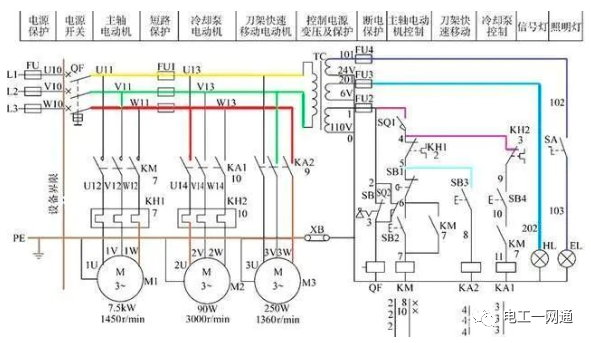

2、“先文字,后图形”的看图技巧
一个完整的电路图都有标题栏、元件明细表、电路回路名称和技术说明等。我们在阅读这样的电路图时就要先读取以上信息。
看电气电路图有哪些窍门?很多电气老师傅都不知道,建议收藏!的图3
这样有助于我们对整体电路的把握。比如下图是一个机床的电气电路图,我们在阅读这样的电路时就要先读标题栏,这样可以对电路的功能、组成、符合以及要求有一个大概的了解。然后再逐一看电路图的每个具体的部分,这样的看图技巧我也把它称为“先总体,后局部”看图法。

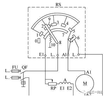

3、“先交流,后直流;先线圈,后触点”的看图技巧
对于既有交流部分又有直流部分的电路,我们看图的时候要先看交流部分再看直流部分。我们要先根据交流电路的电气量的变化,再去识读直流的电路部分。比如下面的机床电路的电磁吸盘是直流电路,只有电磁吸盘工作了,三台电机才能正常启动。
为了保证安全,电磁吸盘与三台电动机M1、M2、M3之间有电气联锁装置的,当电磁吸盘不工作或发生故障时,三台电动机均不能启动。我们在分析这个电路时就要先分析交流部分再分析直流部分,这就是所谓的“先交流,后直流”。对于“先线圈,后触点”这个识图技巧就是要把握住在电气电路中只有线圈先通电后触点才能动作的特点。我们知道所有的电路图符号都是在没有电激励的情况下的“正常状态。另外相同的元件在不同的位置是用同一种文字符号标注的,同时也要清楚各个元件的主触点和辅助触点以及延时触点、动合触点和动断触点等。
