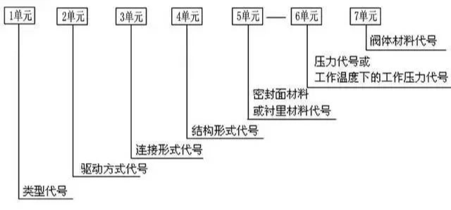

当今阀门的类型和材料种类越来越多,阀门型号的编制也愈来愈复杂;阀门型号通常应表示阀门类型、驱动方式、连接形式、结构特点、公称压力、密封面材料、阀体材料等要素。阀门型号的标准化对阀门的设计、选用、经销,提供了方便。我国虽然有阀门型号编制的统一标准,但逐渐不能适应阀门工业发展的需要;目前,阀门制造厂一般采用统一的编号方法;不能采用统一编号方法的,各生产厂家可按自己的情况制订出编号方法。

一单元、阀门型号类型(代号表)
【阀门干货】阀门种类与代号知识都在这了!的图4
二单元、阀门型号传动方式(代号表)
【阀门干货】阀门种类与代号知识都在这了!的图5
三单元、阀门型号连接方式(代号表)
【阀门干货】阀门种类与代号知识都在这了!的图6
四单元、阀门型号结构形式(代号)

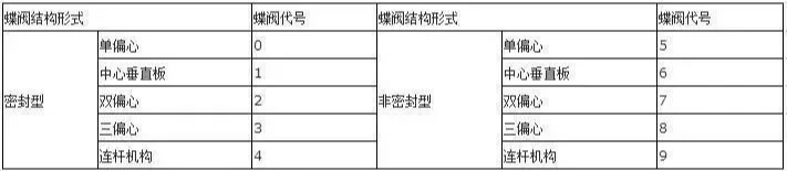

蝶阀结构形式(代号表)
【阀门干货】阀门种类与代号知识都在这了!的图7

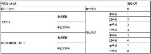

闸阀结构形式(代号表)
【阀门干货】阀门种类与代号知识都在这了!的图8

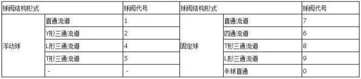

球阀结构形式(代号表)
【阀门干货】阀门种类与代号知识都在这了!的图9

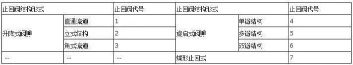

止回阀结构形式(代号表)
【阀门干货】阀门种类与代号知识都在这了!的图10

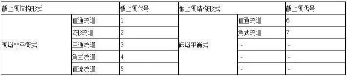

截止阀、节流阀和柱塞阀结构形式代号表
【阀门干货】阀门种类与代号知识都在这了!的图11

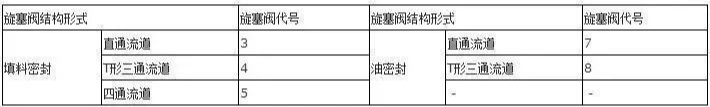

旋塞阀结构形式代号表
【阀门干货】阀门种类与代号知识都在这了!的图13

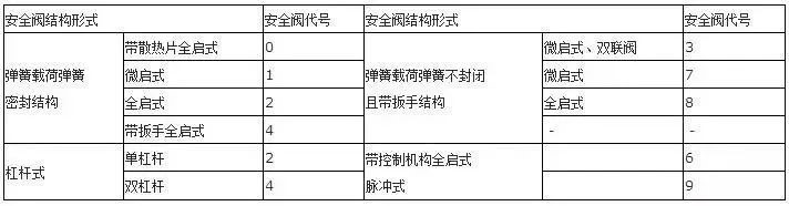

安全阀结构形式代号表
【阀门干货】阀门种类与代号知识都在这了!的图14

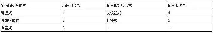

减压阀结构形式代号表
【阀门干货】阀门种类与代号知识都在这了!的图15

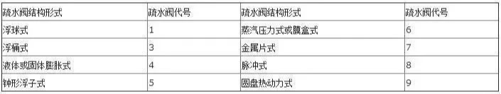

疏水阀结构形式代号表
【阀门干货】阀门种类与代号知识都在这了!的图16

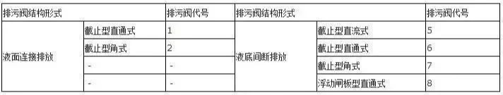

排污阀结构形式代号表
【阀门干货】阀门种类与代号知识都在这了!的图17

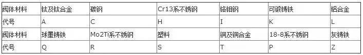

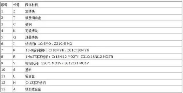

七单元、阀门型号阀体材料(代号表)
【阀门干货】阀门种类与代号知识都在这了!的图19
阀门型号阀体材料代号表
【阀门干货】阀门种类与代号知识都在这了!的图20
注:Pg≤16kgf/cm2的灰铸铁阀,Pg≥25kgf/cm2的碳钢阀,省略本代号

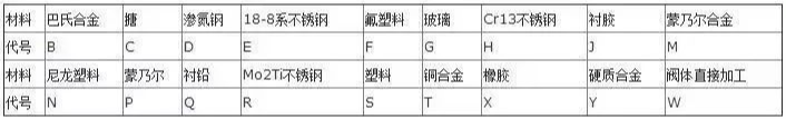

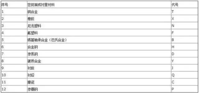

阀门型号密封面或衬里材料代号表
【阀门干货】阀门种类与代号知识都在这了!的图21
注:1、由阀体直接加工的阀座密封材料代号用“W”表示。
2、当阀座和阀瓣(阀板)密封材料不同时,用低硬度材料代号表示(隔膜阀除外)。
