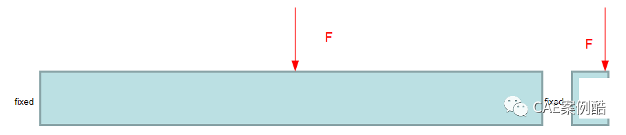

如图两端固支的C型薄壁梁,在梁中心位置作用一个F=100N的集中力,具体作用点是C型截面的上边沿(上右图),下面分别采用梁单元和壳单元分别计算该结构工况下梁的变形梁,读者可以自行计算尝试并分析哪种结算结果更可靠?造成这个结果的原因是什么?我们如何在梁单元与壳单元之间做选择

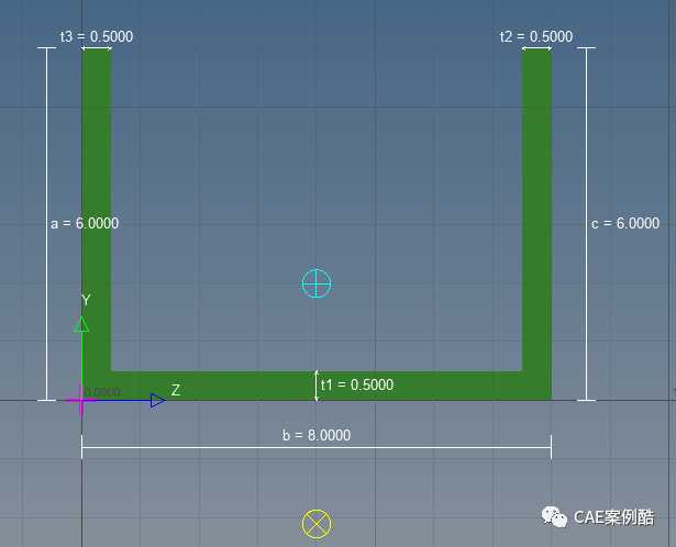

梁截面尺寸
