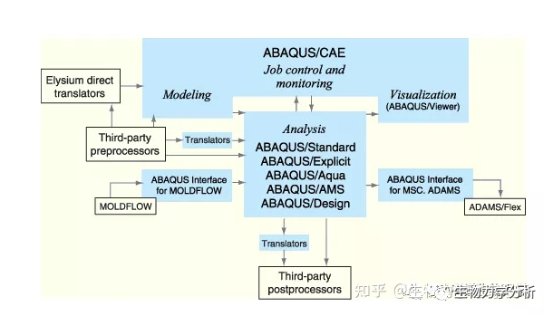

ABAQUS主要组成
ABAQUS有限元分析实例详解下载的图2

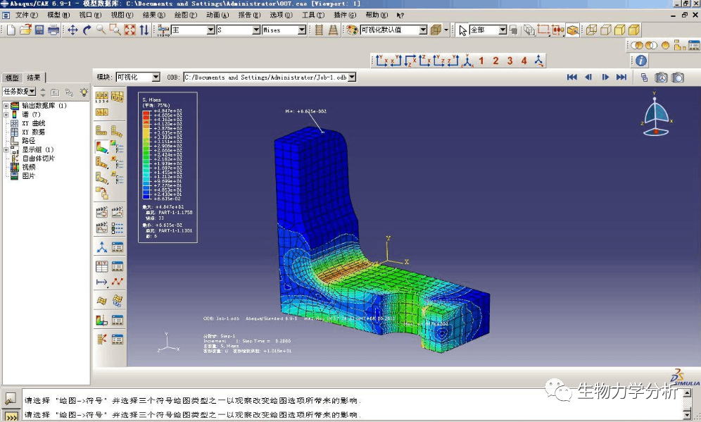

ABAQUS分析基本流程
1、前处理:建模,划分网格,设置边界条件;
2、解算器:求解控制方程,输出结果;
3、后处理:分析结果;
ABAQUS求解器
ABAQUS/Standard|ABAQUS/Explicit 为用户提供两种互补的分析工具。ABAQUS/Standard是一个通用分析模块,它能求解广泛领域的线性和非线性问题,包括静力、动力、构件的热和电响应。适合于模拟与振型的振动频率相比研究响应周期较长的问题;用于具有适度非线性问题,其中非线性是平滑的。ABAQUS/Explicit 采用显示动力学有限元格式,适用于模拟短暂、瞬时的动态事件,如:
模拟高速动力学问题,需要较少的时间增量;
适合求解冲击,穿透等高度非线性动力响应问题;
对于包含不连续的非线性问题,一般效率高。
求解器的特点
可以分析复杂的固体力学结构力学系统,特别是能够驾驭非常庞大复杂的问题和模拟高度非线性问题。Standard隐式算法(稳定,费用高):当每一个求解增量步结束的时候,隐式的有限元要解一组方程组,占用资源多;增量步较大,有收敛问题。Explicit显示方法(条件稳定,费用低):并不需要求解方程组,通过动态方法推进增量计算;计算速度快,增量步小。
