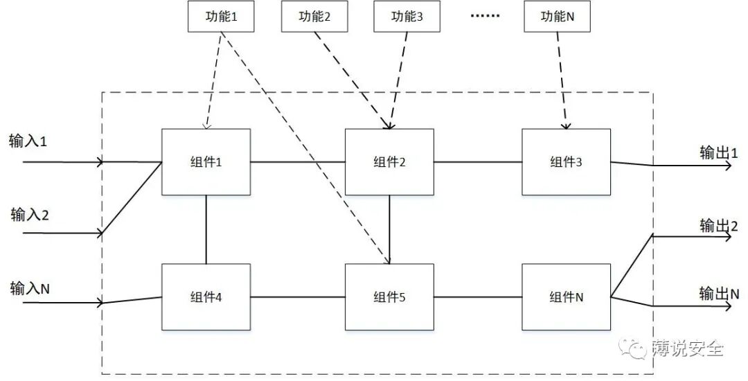

软件架构设计是软件生命周期的第二个阶段,前面的阶段是软件需求阶段(software requirements specification),在软件需求设计时,把整个软件当成一个黑盒处理,来确定该软件的所有功能、性能,与硬件的接口定义,与外部其它系统的接口定义,而在软件架构阶段,需要设计一种架构来满足软件需求,通过层次化结构的方式来表示软件架构的组件构成和他们之间的交互方式。以下图为例,虚线框之外是软件需求,虚线框内是软件架构。
从功能安全视角看软件架构设计的图2
从功能安全视角看软件架构设计的图3

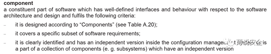

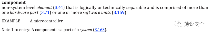

上面这个图用于解释软件架构所做的工作,将整个软件划分为功能和接口清晰的组件。在ISO26262-6和EN50128中都有软件组件(component)这个概念,先来看看这个组件的定义:
从功能安全视角看软件架构设计的图4
EN50128对组件的定义
从功能安全视角看软件架构设计的图5
ISO26262对组件的定义
很多人把组件理解成一个函数、或一个包括多个函数的文件,从标准中对组件的定义来看,组件作为一组软件功能需求的集合,有点类似于面向对象语言中的类的概念,是在软件架构中的一个个独立的个体,可以单独替换更新的基本元素。通过软件组件的应用可以达到重复使用和替换的目的,它可以被单独测试和版本管理。

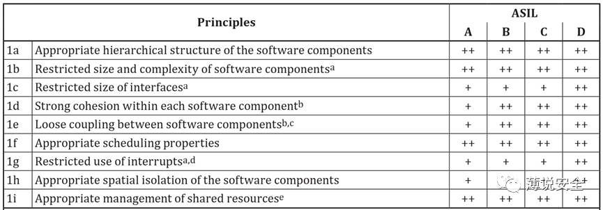

如何设计软件架构中的组件,在ISO26262-6中提出了以下设计原则:
从功能安全视角看软件架构设计的图7
设计原则从两个方面来进行规定:
  1. 单个组件 :限制组件的规模,限制接口的数量,有限的中断使用,目的在于降低每个组件的复杂度,
  2. 多个组件 :组件内强内聚,组件之间松耦合,组件之间的空间隔离,组件之间共用资源的冲突管理。
避免出现以下情况:
  • 系统的一个功能分散在不同的组件中,代码多个地方改变同一变量或状态;
  • 未对系统的中断功能进行限制,多个中断造成导致软件的时间约束不受控;
  • 组件不具备可维护性,不可能做到重构其中一个组件;
  • 组件未做到良好的封装或封装不合理,对外的接口过于繁杂或内部状态不可知;
  • 组件设计缺乏可读性,只有专家级人员才能看得懂;
从功能安全视角看软件架构设计的图8

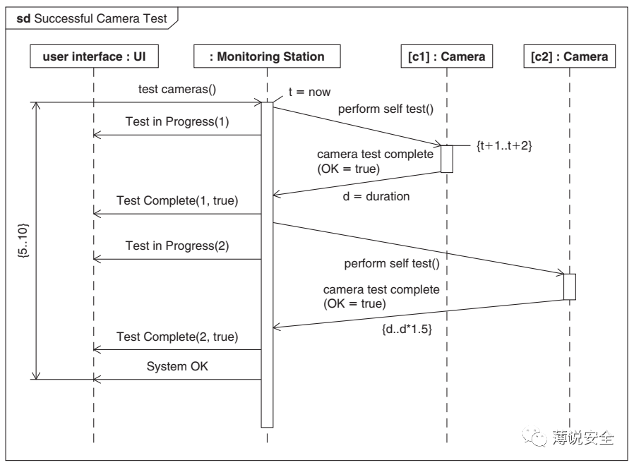

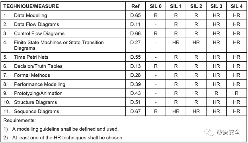

这些内容仅用文字表达容易造成歧义,难以描述准确,因此推荐使用建模和文字表达相结合的方式,下表是EN50128对建模方法的推荐表,虽然标准中仅要求至少使用一种,但从软件架构需要表达的不同动态行为上,强烈建议根据不同的行为采用适合的建模方法。例如采用文字表达难以准确描述不同系统通信交互的时序关系,采用Sequence Diagrams(序列图)可以明确表示交互关系。
从功能安全视角看软件架构设计的图9
EN50128 Table A.17 建模技术
在上表中,常用的建模方法有:
数据流图——描述数据如何由输入逐步流向输出的过程;
控制流图——描述由输入经过一系列控制动作到输出的过程;
状态机图——描述系统不同状态之间的转换关系;
真值表——描述一个复杂的组合逻辑关系;
序列图——描述不同组成部分通过信息交互的时序关系;
结构图——描述组件之间的层次关系。
从功能安全视角看软件架构设计的图10
序列图示例
这些软件建模方法属于软件通用的设计方法,在UML、SysML软件建模语言中就有上述建模方法,属于半形式化类方法。

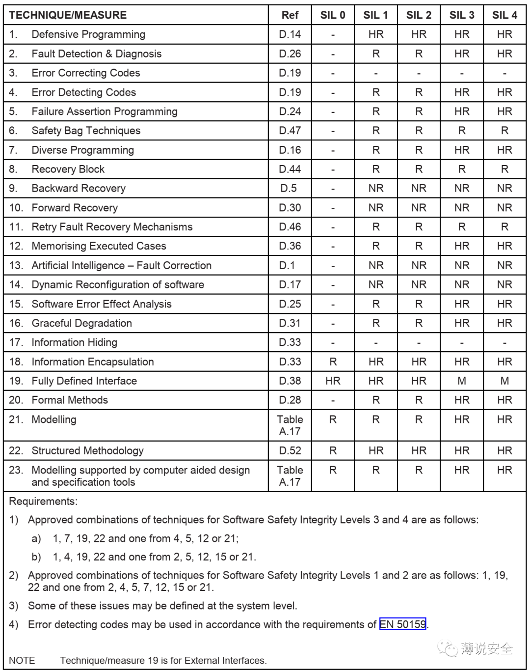

在EN50128中的A.3表,列举了软件架构可供选择的技术方法,其中
2-14,16项是底层的安全设计技术,其中较为常用的是Fault detection & Diagnosis,与硬件或外部接口相关联;Graceful degradation作为fail-operational的一种实现方式,用于确保故障情况下的功能依然保持一定的可用性。对于软件的安全技术,应该适当地选择使用,毕竟增加了软件的复杂度,也加大了系统性失效的可能,而且安全技术往往难以兼顾可测试性。
防御性编程作为SIL1-SIL4都高度推荐使用的技术,是最常用的软件安全技术,用于检查软件执行中不正确的数据流、控制流和数据值情况下的预期行为,一种是防护软件自身设计缺陷造成的问题,如变量的范围检查、检查输入值的可信性、程序入口检查入参的类型、大小和范围;另一种是防护外部环境输入的不受控造成的问题,如检查物理变量值输入的有效性、滤波处理、配置数据的完整性和软件自身的完整性。
从功能安全视角看软件架构设计的图12
EN50128 A.3
从功能安全视角看软件架构设计的图13
