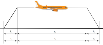

固定翼无人机的航程是指无人机携带有效装载,在标准大气和无风(平静大气)情况下,沿着预定航线飞行,耗尽其可用燃料或可用电量所经过的水平距离,航程一般用R表示。
航时是指与航程同样大气条件下,耗尽可用燃料或可用电量所能持续飞行的时间,一般用t表示。
无人机沿预定航线飞行,一般包括上升、巡航和下滑三个阶段,如图1所示。因此航程和航时应是三段分别的航程和航时的总和。即:
R=R1+R2+R3
t=t1+t2+t3
科普:固定翼无人机航程航时知多少的图2科普:固定翼无人机航程航时知多少的图3
图1  航程和航时的示意
航程和航时合称为无人机的续航性能,主要研究无人机能够飞多远、飞多久的问题。一般,对于大型无人机来说爬升和下降段的航程和航时只占航程和航时的10%左右;而对于小型无人机,一般爬升率较小,要在较高的高度飞行,爬升所需时间较多,爬升段所占航时的比重将增加。
应注意的是,航程和航时是在标准大气和无风(平静大气)这一基准环境下定义的简单说,所谓标准大气就是相对湿度为0,海平面大气温度为15℃,气压为101325Pa,空气密度为1.225kg/m^3所对应的大气环境。

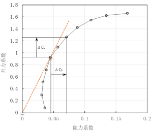

任务载荷重量越大,无人机飞行重量增加,导致飞机稳定平飞时所需升力增加,进而阻力增加(如图2),使发动机或电池的功耗增加,降低了飞机的续航性能。有数据显示,重量增加20%,无人机航程和航时分别减小26%、19%;重量减轻对航程和航时均有利,重量减轻20%,航程和航时分别增加45%、29%。
科普:固定翼无人机航程航时知多少的图5 科普:固定翼无人机航程航时知多少的图6
图2 升阻极曲线

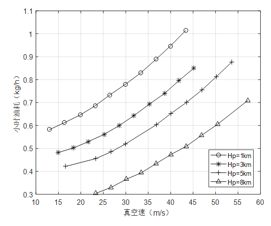

图3 某燃油发动机小时油耗

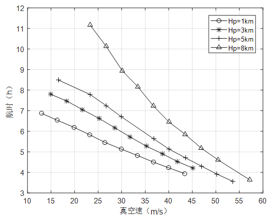

科普:固定翼无人机航程航时知多少的图10 图4 某型油动无人机航时
科普:固定翼无人机航程航时知多少的图11

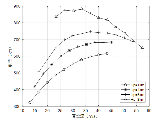

图5 某型油动无人机航程
图3给出某型油动无人机发动机小时油耗随高度、速度的变化曲线。可见,对于装备燃油发动机的无人机,其小时油耗随着高度的增加而减小(随着高度增加,为保持飞机平飞,飞机的真空速会略有增加),随着速度的增加而增加。无人机的航时随着高度的增加而增加;随着速度的增加而减小(如图4)。发动机的小时耗油率最低,飞行时间最长的速度点称为久航速度。航程随着飞行高度的增加而增加,随着速度的增加呈抛物线状,会有一个航程最大的速度点,称为远航速度,如图5。

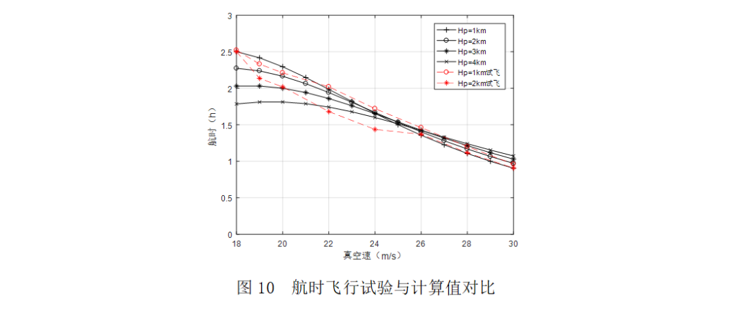

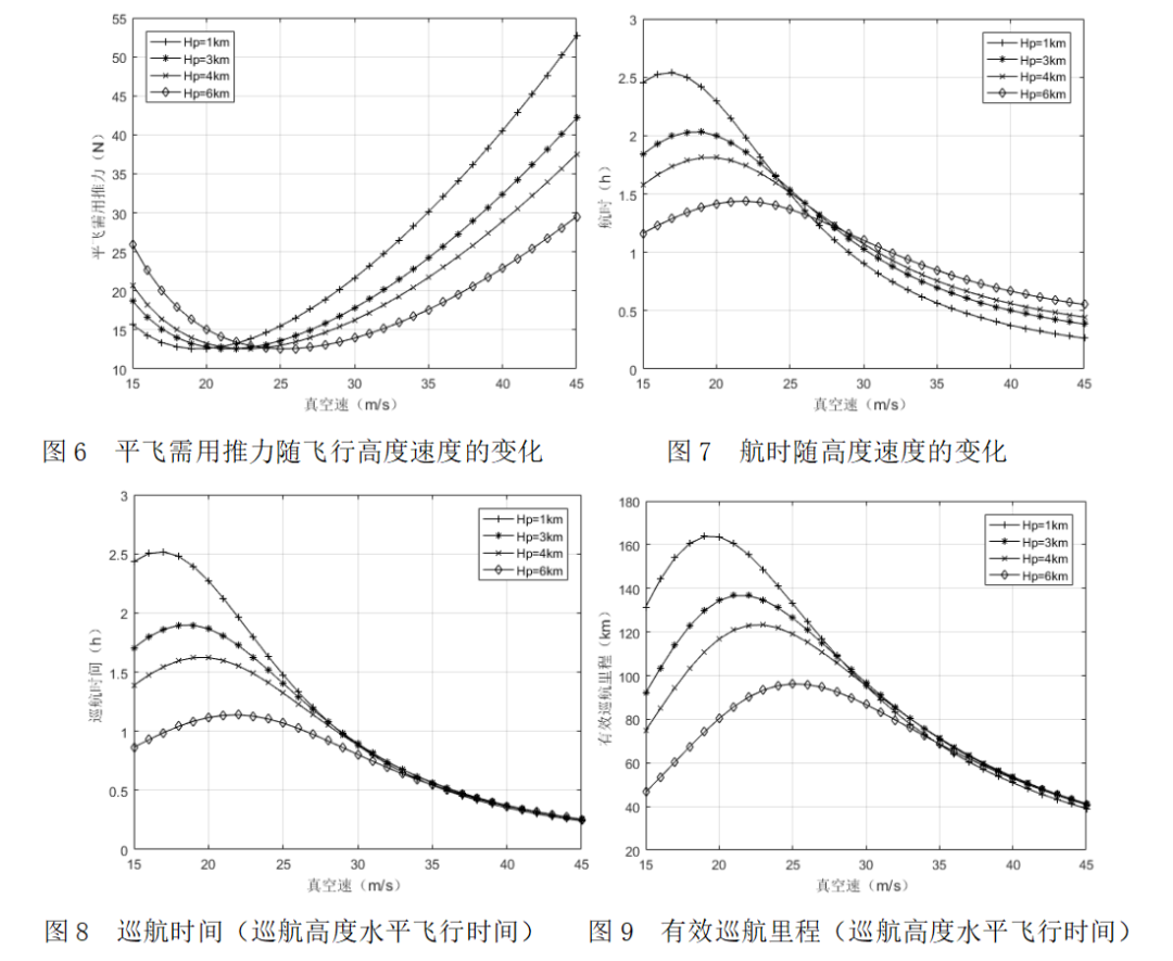

以某小型电动无人机为例,图6给出了不同飞行速度、不同飞行高度下飞机的平飞需用推力曲线,说明不同高度、不同速度飞机所受阻力不同。图7至图9分别给出了航时、巡航时间(稳定平飞作业段)和有效巡航里程(稳定平飞作业段)随飞行高度和速度的变化规律。对于电动小型无人机,随着高度增加,飞机的航时和航程均减小;随着速度的增加,飞机的航时和航程先增加,后减小,航时最大出现在平飞需用推力(平飞阻力)最小的速度点;航程最大的速度点略高于航时最大的速度点。图10给出理论计算结果与实际试飞结果的对比,也可证明规律的正确性。
需说明的是,图6至图9的数据,飞机起飞高度均为海拔高度0米。对于小型电动无人机来说,爬升阶段耗电量较大,过高的爬升距离会对航程和航时产生一定的不利影响。

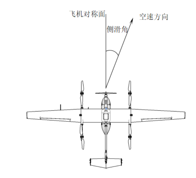

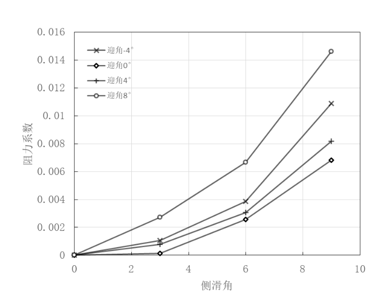

与无人机飞行速度方向平行(顺风和逆风)的稳定风不会对无人机的航时产生影响。与无人机飞行方向有一定夹角的风会降低无人机的续航性能。无人机保持航行不变的飞行中,遇到不平行于无人机飞行方向的风时,会使无人机的空速与无人机对称面之间形成一个夹角,该夹角称为侧滑角(如图11),带有侧滑角的飞行时,无人机的阻力会随侧滑角的增加而增加(如图12),导致无人机发动机的能耗增加,降低无人机的续航性能。
科普:固定翼无人机航程航时知多少的图16
图11 侧滑角定义
科普:固定翼无人机航程航时知多少的图17
图12  无人机阻力随侧滑角的变化

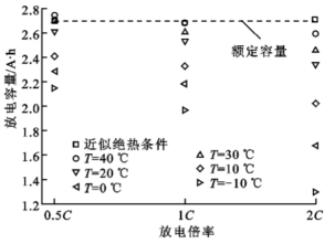

对于电动无人机,电池的使用环境、使用充放电循环次数也会影响到电池的放电量,进而影响无人机的续航性能。一般,锂电池合适的使用环境温度在20℃~40℃,此时,其放电量最大;随着温度的降低,电池放电量减小(如图13)。无人机空中飞行时,大气温度较低,若使用未进行保温措施,无人机的续航性能有所降低。
科普:固定翼无人机航程航时知多少的图18科普:固定翼无人机航程航时知多少的图19
图13 某电池电量放电量与温度和倍率的关系

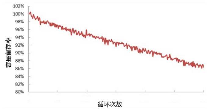

随着电池的充放电循环次数增加,电池的电容留存率逐渐减小(如图14),电池飞行中可用电量减小,导致无人机续航性能降低。
科普:固定翼无人机航程航时知多少的图20
科普:固定翼无人机航程航时知多少的图21
图14 某电池充放电循环次数与容量留存率关系

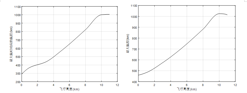

无人机飞行中的航程航时影响因素众多。对于无人机飞手或无人机作业操作人员来讲,最关心的可能就是怎样飞出最佳航程和航时,以提高作业效率。通过前面航程航时影响因素的分析,可以有以下提高航程和航时的措施:
科普:固定翼无人机航程航时知多少的图23选择合理的飞行高度,尽量接近无人机的久航高度或远航高度。
科普:固定翼无人机航程航时知多少的图24根据任务需求,明确任务需要的是长航时还是长航程;若需要长航时,选择久航速度为飞行速度;若需要长航程,选择远航速度为飞行速度。一般远航速度略大于久航速度。无人机设计厂商一般给出的巡航速度为无人机的久航速度。
科普:固定翼无人机航程航时知多少的图25科普:固定翼无人机航程航时知多少的图26科普:固定翼无人机航程航时知多少的图27
图15  两种航程对比
