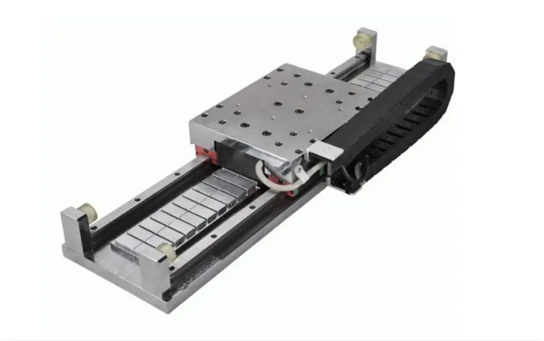

在工业自动化领域,直线电机实际上是一类通过将电能转化为直线运动的机械能,且转换过程中不需要其他中间机构就可实现直线传输的传动装置。因此直线电机又被称为线性电机或直线马达。
直线模组与直线电机虽然在名称上比较类似,但直线模组实现直线运动需要借助一些转换机构例如利用同步带或者滚珠丝杆来带动滑块移动。标准的直线模组一般会包含几个核心零部件像同步带/滚珠丝杆、直线导轨、联轴器、马达等等。
那么直线电机与直线模组之间到底存在哪些区别呢?本文将对此进行较为详细的介绍。

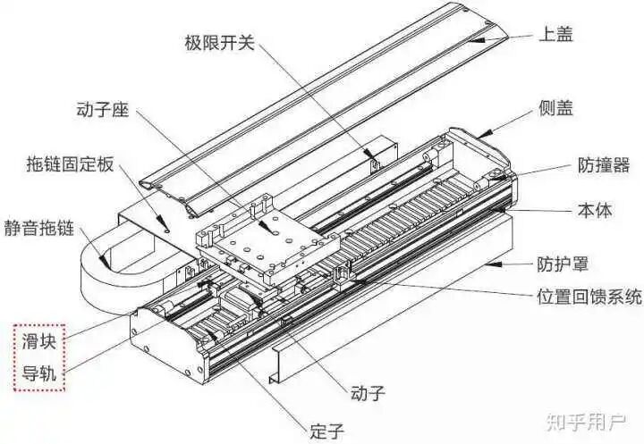

1.原理不同
从外观上看,直线电机与直线模组的外部结构是比较类似的,但其内在根本的工作原理是截然不同的。同样是实现直线运动,直线电机可将电能直接转化成为直线运动机械能且不需要其他中间结构,而直线模组就需要借助同步带或滚珠丝杆来实现直线运动。
2.速度不同
在运动速度方面,直线电机的优势依旧明显。首先无论是运动的速度和加速度,直线电机都要比直线模组更快。根本原因还是在于直线模组的结构限制,同步带或滚珠丝杆带动滑块移动的方式很大程度上限制了直线模组的速度。此外,在直线运动速度控制方面,直线电机的反应速度更快,速度可调控的范围更广,在启动的瞬间即可快速达到最高转速,高速运行的状态下也能实现快速停止。
3.精度不同
一般情况下,直线电机的工作精度要比直线模组的工作精度更高。这是因为直线电机的工作过程中没有其他中间转换机构参与,电能转化成机械能的能量损失较少,使得直线电机的工作精度高于直线模组。
直线电机与直线模组的区别,你知道多少?的图2
4.噪音大小不同
由于直线电机本身不存在离心力的影响,且在运动过程中没有其他的额外接触,所以直线电机在工作状态下产生的摩擦和噪音是比较小的。相比之下,需要同步带或滚珠丝杆带动的直线模组在工作时发出的噪音就会大很多了。
5.价格不同
由以上几点可以看出,直线电机在许多方面的工作性能都要优于直线模组,因此直线电机的价格也会比直线模组贵好几倍。
6.驱动设备不同
驱动设备的主要作用是提供动力,直线模组一般会使用伺服电机或步进电机作为驱动设备,而直线电机本身就属于驱动设备的一种。
