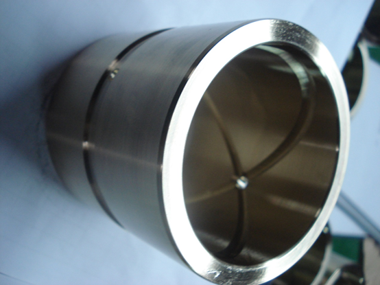

车油槽分了三种情况:
1,     开放油槽---两端或一端有环形槽(空刀槽)的油槽。
2,     封闭油槽---两端没有环形槽(空刀槽)的油槽。
3,     对孔封闭油槽—油槽的两个交叉点中有一个要通过套上的进油孔。

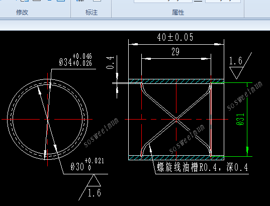

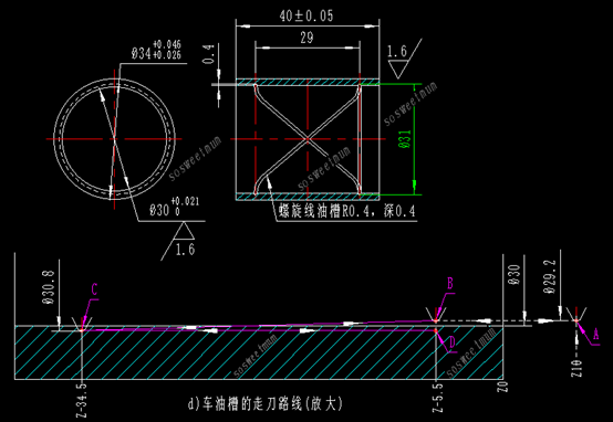

一、工件图纸:
数控编程课堂 : 8字油槽的编程方法的图2
二、刀具的选择

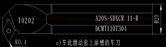

刀头的形状由油槽的剖面形状决定。如果是圆弧剖面,就要用半圆头车刀来车。
此工件油槽半径R0.4mm,深度为0.4mm,所以可以一两个刀头类似下图的车刀。

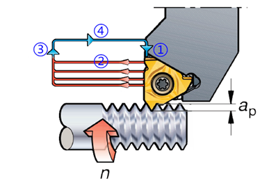

先从车螺纹刀路的四个动作说起:
这四个动作就是:
  切入—②螺纹切削—③退刀—④返回
如下图所示:

那么,封闭油槽,也就是两端没有环形槽的油槽。(类似的有如下图所示的工件:)
数控编程课堂 : 8字油槽的编程方法的图5
无进退刀槽的螺纹程序怎么编写?
封闭性油槽,也就是工件两端没有环形槽,无法直接从工件中间刀切削。
解决办法:
无进退刀槽的螺纹----斜进刀 是关键。

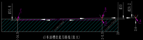

斜进刀的走刀路线,可以看下面这张图:
数控编程课堂 : 8字油槽的编程方法的图6
(双击图片可以放大)
说明:
1,       A-B-C 线路 斜进切入工件;
2,       平回车至D点;
3,       平去回到C点;
4,       斜出回到B点;
数控编程课堂 : 8字油槽的编程方法的图7
程序:
N02 G54           S60 M03;
N03                 T0202;
N04 G00 X100 Z10;
N05    X29.2;            (到达A点)
N06          Z-5.5;      (到达B点)
N07 G32 X30.8 Z-34.5 F58; (斜入到达C点)
N08          Z-5.5;      (平回到达D点)
N09          Z-34.5;     (平去回到C点)
N10     X29.2Z-5.5;      (斜出回到B点)
N11G00X29.2;
N12G32X30.8Z-34.5 F58 Q180000;(另一圈斜入到C点)
N13          Z-5.5;      (另一圈平回到达D点)
N14          Z-34.5;     (另一圈平去回到C点)
N15     X29.2Z-5.5;      (另一圈斜出回到B点)
N16 G00      Z10;
N17    X150  Z200   M05;
N18 M30;
说明:
N07段为车半圈右旋螺旋槽,N12段为车半圈左旋螺旋槽。8字油槽,来回都是半圈,所以螺距都是58mm,而不是图纸上的29mm。
