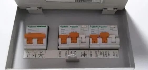

明确跳闸漏电回路的供电范围
墙里电线漏电,该怎么判断出故障线路的位置?的图1
对于漏电的回路,我们应该查清楚它具体负责哪一片供电,是照明、插座、还是厨房、卫生间或空调专用的供电回路,这个确定起来比较简单,通过查看回路编号标签或用电笔测量哪儿没电即可判断出来。
