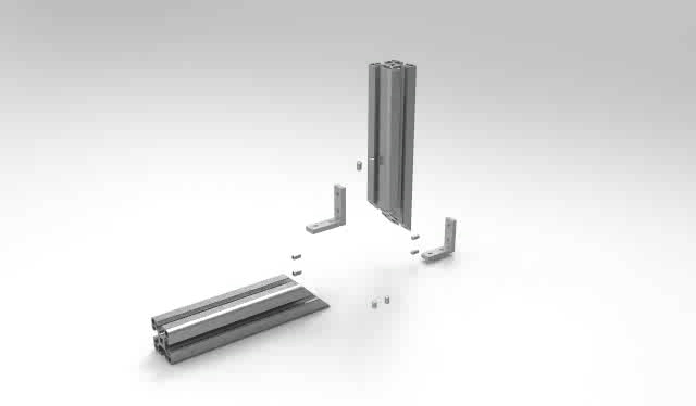

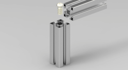

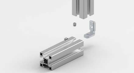

1.内置连接件
用于两根型材的90°连接,隐藏式连接,连接强度高。
铝型材常用连接方式,动画演示的更直观的图1

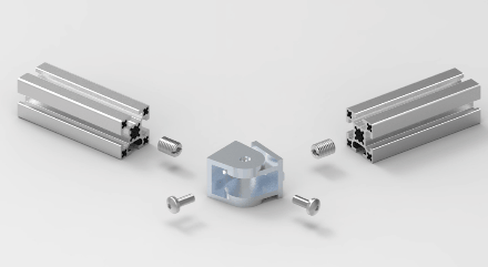

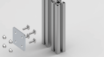

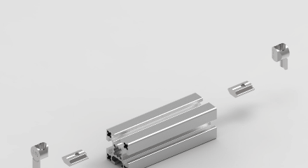

中间连接的方式:
铝型材常用连接方式,动画演示的更直观的图2

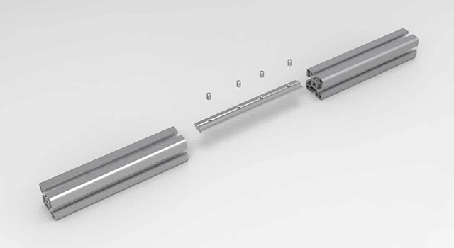

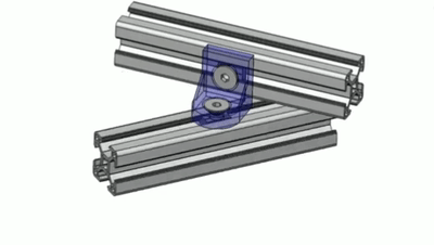

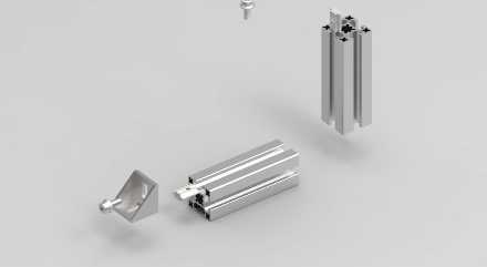

2.角码(90°、45°、135°)
用于型材固定角度的外连接,分为90°、45°、135°三种角度连接,可固定封板。
铝型材常用连接方式,动画演示的更直观的图3

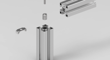

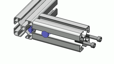

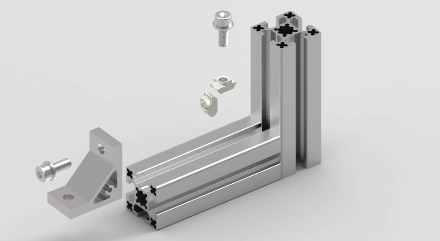

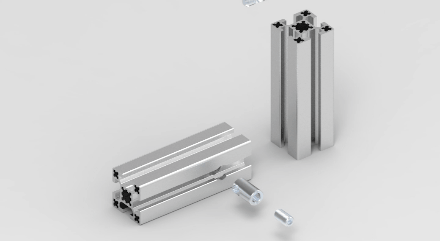

压铸角铝直角连接:
铝型材常用连接方式,动画演示的更直观的图4

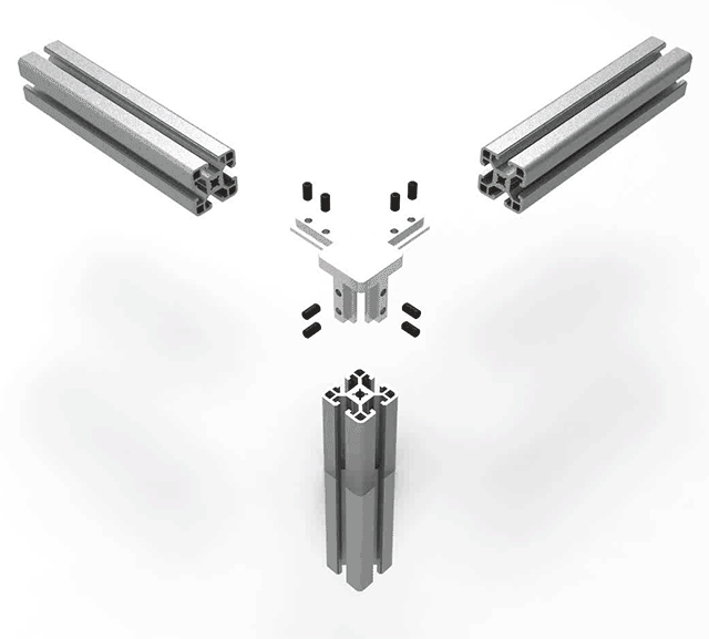

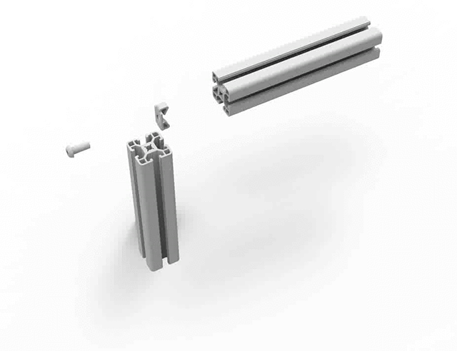

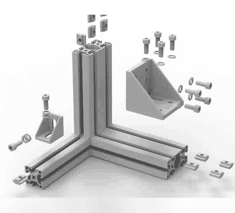

挤压角铝直角连接:
铝型材常用连接方式,动画演示的更直观的图5

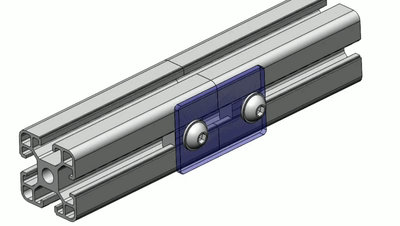

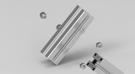

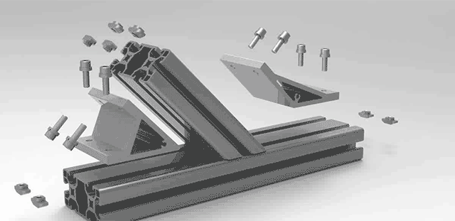

45°、135°连接
铝型材常用连接方式,动画演示的更直观的图6

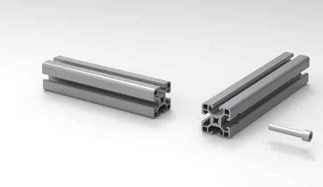

3.螺钉连接
用于两根型材的90°内连接,安装拆卸方便,常用于简单的型材外罩连接。
铝型材常用连接方式,动画演示的更直观的图7

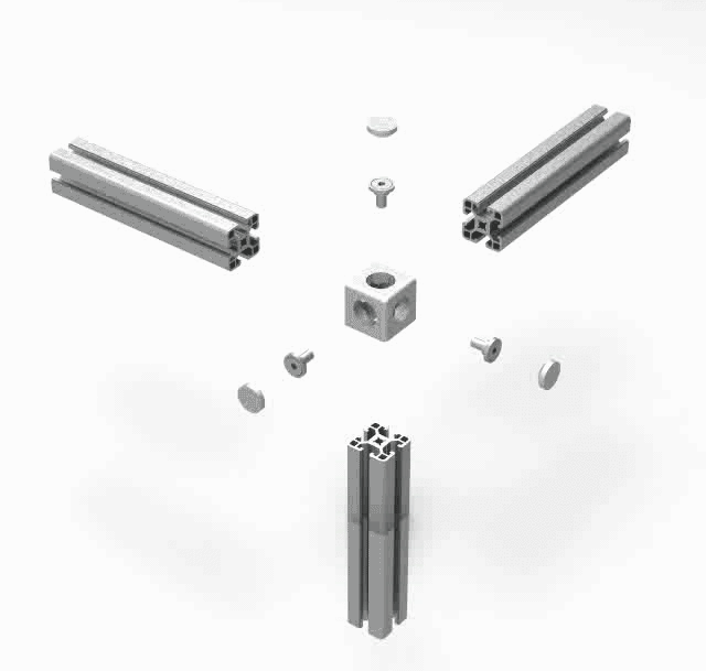

7.三维连接件(直角)
用于三条型材之间的直角连接,连接方便,快捷。
铝型材常用连接方式,动画演示的更直观的图12

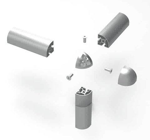

8.三维连接件(R角)
用于三条圆弧形型材之间的直角连接,连接方便,快捷。
铝型材常用连接方式,动画演示的更直观的图13

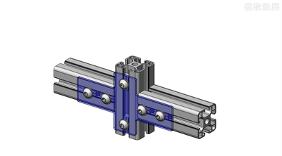

15.连接板
用于多根型材的连接,连接强度高,无需对型材进行加工、安装便捷。
铝型材常用连接方式,动画演示的更直观的图20

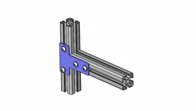

19.L型、T型-外置连接板
用于单槽型材“L”形或者“T”形结构的高强度连接。
铝型材常用连接方式,动画演示的更直观的图24
