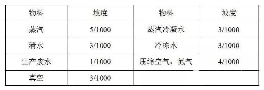

管道敷设应有坡度,坡度方向一般均沿着物料流动方向,但也有与物料流动方向相反的。坡度一般为1/100~5/1000。输送黏度大的物料管,坡度要求大些,可至1/100。含固体结晶的物料管道坡度可至5/100左右。埋地管道及敷设在地沟中的管道,在停止生产时,其积存物料不考虑放尽,可不考虑敷设坡度。
有关物料管道的坡度列于表中。

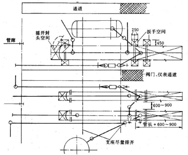

(1)管壳式换热器工艺管道布置应注意冷热物流的流向,一般被加热介质(冷流)应由下而上,被冷凝或被冷却介质(热流)应由上而下。管道距地面或平台的净空大于等于100mm。
(2)配管应不妨碍设备的检修;不影响设备的抽芯(管束或内管);不妨碍设备的法兰和阀门自身法兰的拆卸或安装。
(3)并联换热器的管道应对称布置,使流量分配均匀。
(4)再沸器的降液管和升汽管在热胀许用应力范围内,应尽可能短而直,减少弯头数量,以减少压降。
平面布置时换热器的管箱正对道路,便于抽出管箱,顶盖对着管廊。配管前先确定换热器两端和法兰周围的安装和维修空间(如图中的扳手空间、摇开封头空间等),在这个空间内不能有任何障碍物。
配管时管道要尽量短,操作、维修要方便。在管廊上有转弯的管道布置在换热器的右侧,从换热器底部引出的管道也从右侧转弯向上。从管廊的总管引来的公用工程管道,可以布置在换热器的任何一侧。将管箱上的冷却水进口排齐,并将其布置在冷却水地下总管的上方,回水管布置在冷却水总管的管边。换热器与邻近设备间可用管道直接架空连接。管箱上下的连接管道要及早转弯,并设置一短弯管,便于管箱的拆卸。
阀门、自动调节阀及仪表应沿操作通道并靠近换热器布置,使人站在通道上可以进行操作。

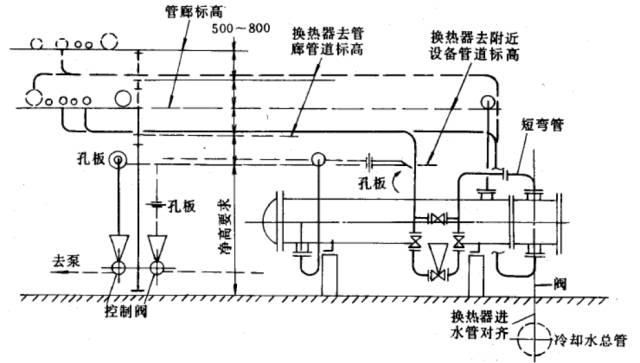

与管廊连接的管道、管廊下泵的出口管、高度比管廊低的设备和换热器的接管的标高,均应比管廊低0.5-0.8m。若一层排不下时,可置于再下一层上,两层之间相隔0.5 - 0.8m。蒸汽支管应从总管上方引出,以防止凝液进入。
换热器应有合适的支架,不能让管道重量都压在换热器的接口上。仪表应布置在便于观测和维修的地方。

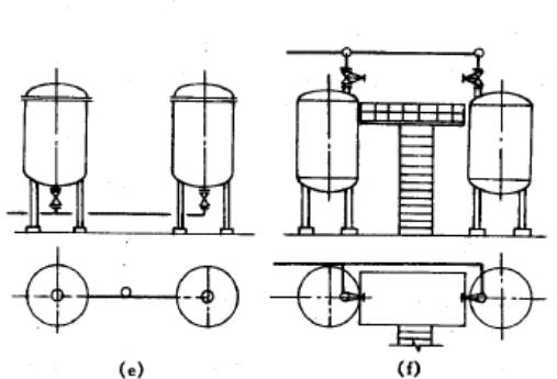

立式容器的管道布置简图说明
(a)表示距离较近的两设备间的管道不能直连,而应采用45°或90°弯接。
(b)进料管置于设备之前,便于站在地(楼)面上进行操作。
(c)出料管沿墙铺设时,设备间的距离大一些,人可进入设备间操作,离墙的距离就可小一些。
(d)出料从前部引出,经过阀门后立即引入地下(走地沟或埋地铺设),设备之间的距离及设备与墙之间的距离均可小一些。
(e)容器直径不大和底部离地(楼)面较高时,出料管从底部中心引出。这样布置,其管道短,占地面积小。
(f)两个设备的进料管对称布置,便于人站在操作台上进行操作。

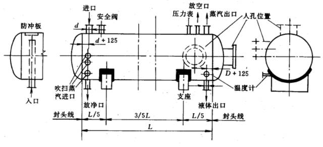

卧式容器的管道布置
设备的管道是如何布置的?(附9种管道布置攻略!)的图14
卧式容器的管口一般布置在一条直线上,各种阀门也直接安装在管口上。若容器底部离操作台面较高,则可将出料管阀门布置在台面上,在台面上操作;否则应将出料管阀门布置在台面下,并将阀杆接长,伸到台面上进行操作。
