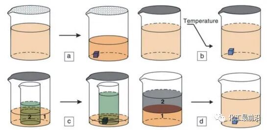

溶液结晶主要分为六种基本类型:
①冷却结晶:该方法通过降低温度来产生过饱和度。
②蒸发结晶:该方法通过溶剂的蒸发来产生过饱和度。③真空结晶:该方法通过溶剂的闪蒸与蒸发来产生过饱和度。
④反应结晶:该方法由于放热效应移去溶剂产生过饱和度。
⑤其它沉淀结晶:该方法由于外加物质以降低溶解度产生过饱和度。
⑥加压结晶:该方法通过改变压力,降低溶解度来产生过饱和度。
⑦等电点结晶:该方法通过控制pH值,降低溶解度来产生过饱和度。

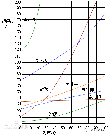

按其溶解度曲线分类的三种类型
①溶解度曲线的形式类型Ⅰ:物质有KNO3、NaNO3、NH4NO3、CaSO4、糖等。
②溶解度曲线的形式类型Ⅱ:KCl、NaCl、(NH4)2SO2、K2SO4、对苯二甲酸等。
③溶解度曲线的形式类型Ⅲ:Na2SO4、ZnRO4·H2O、CaSO4、MgSO4·H2O、FeSO·H2O4等。
