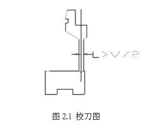

模具选择:依材质、板厚、成型角度来选用上下模刀具。
模具校对:如图所示(校模压力为3ton,上模宽为300mm,下模宽为400mm)。

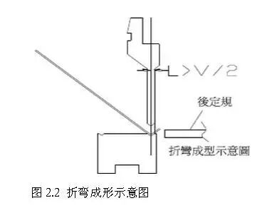

折弯示意图:

4.L折加工的靠位原则
1)以两个后定规靠位为原则(两点),并以工件外形定位。
2)一个后定规靠位时,注意偏斜,要求与工件折弯尺寸在同一中心线上。3)在小折折弯时,反靠位加工为最佳。
4)以靠后定规中间偏下为佳(靠位时后定规不易翘起)。
5)靠位边以离后定规近者为佳。
6)以长边靠位为佳。
7)以治具做辅助靠位(斜边与不规则边靠位者弯)。

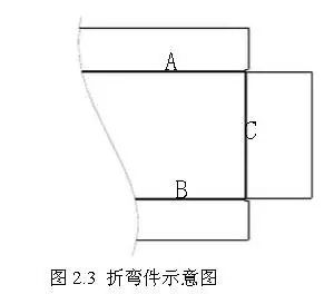

2)包料折弯:分外包料折弯和内包料折弯。
包料折弯转角处要开工艺槽,以便加工后无挤料变形;内包料折弯==>先折曲A,B后折曲C;外包料折弯==>先折曲C后折曲A,B。
