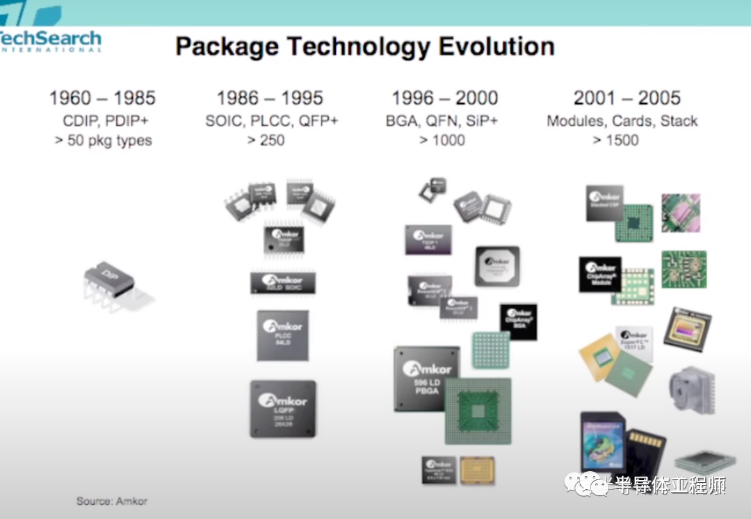

回顾封装过去几十年的发展,其简化的演变是 DIP> QFP > BGA > POP/SiP > WLP.
显然有很多不同的封装技术,但我们将讨论广泛代表每种类型的简单化技术,然后慢慢将其带到现在。我也非常喜欢下面的高级概述(它已经过时但仍然正确)。

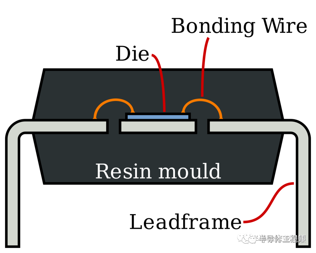

DIP 于 1970 年代推出,并在表面贴装技术推出之前的十年内一直是主角。DIP 在实际半导体周围使用塑料外壳,并具有两排平行的突出电引脚,称为引线框,连接到下方的 PCB(印刷电路板)。
从DIP谈起,半导体封装历史回顾的图3
实际的die则通过键合线连接到两个引线框架,这两个引线框架可以连接到印刷电路板 (PCB)。
像许多早期的半导体发明一样,DIP 是由 Fairchild semi 于 1964 年创建的。DIP 封装是一种复古的标志性设计,设计选择是可以理解的。实际的裸片将完全用树脂密封,因此可靠性高且成本低,许多最早的标志性半导体都是以这种方式封装的。请注意,die是通过导线连接到外部引线框架,这使其成为一种“引线键合”封装方法。稍后再谈。

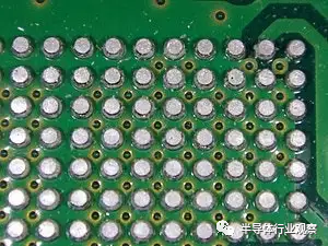

随着对半导体速度的要求不断提高,对更好封装的需求也在增加。虽然 QFN(四方扁平无引线)和其他表面贴装技术显然继续激增,但我想向您介绍我们将来必须了解的封装设计的开始。这是焊球或广义上的球栅阵列 (BGA) 封装的开始。
从DIP谈起,半导体封装历史回顾的图7
这些球或凸块称为焊料凸块/焊球

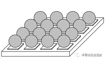

这就是球栅阵列的样子,它可以从下方直接将一块硅安装到 PCB 或基板上,而不是像以前的表面贴装技术那样只在所有 4 个端部的角上贴上胶带。
从DIP谈起,半导体封装历史回顾的图8
所以这只是我上面列出的趋势的另一个延续,占用更少的空间和更多的联系。现在,我们现在直接将一个封装连接到另一个封装,而不是在每一侧精细地连接封装。这会带来更高的密度、更好的 I/O(性能的同义词),并且现在增加了如何检查 BGA 封装是否工作的复杂性。到目前为止,主要是对封装进行目视检查和测试。现在我们看不到封装,所以没有办法测试。输入 X 射线进行检查,并最终使用更复杂的技术。
焊点也是我希望你记住的东西,它是现在相互粘合的主要方式,因为这是最常见的封装互连模式类型。

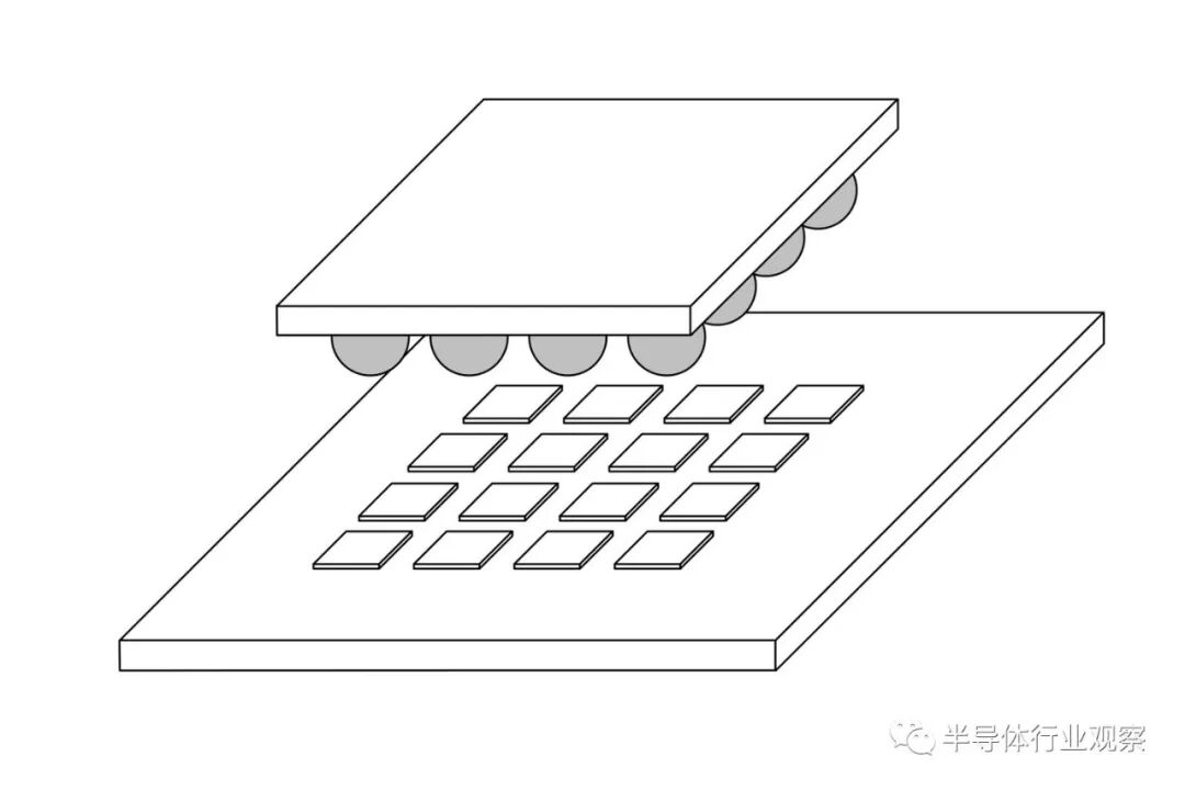

5.芯片被翻转 和定位,使焊球面向电路

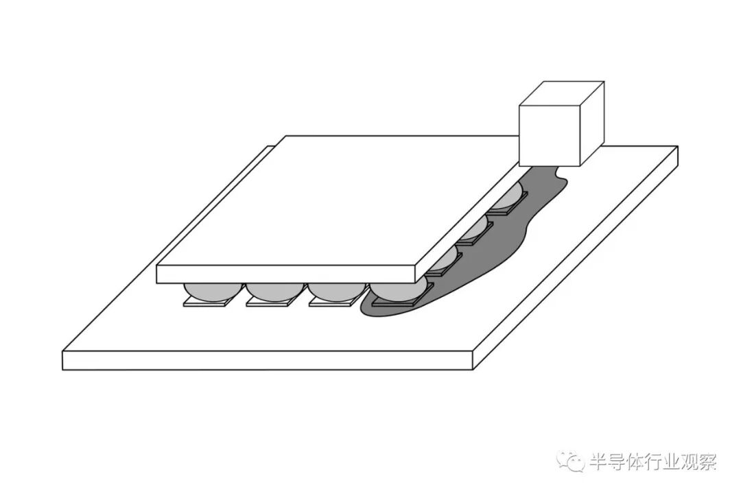

7.安装的芯片底部填充有电绝缘粘合剂

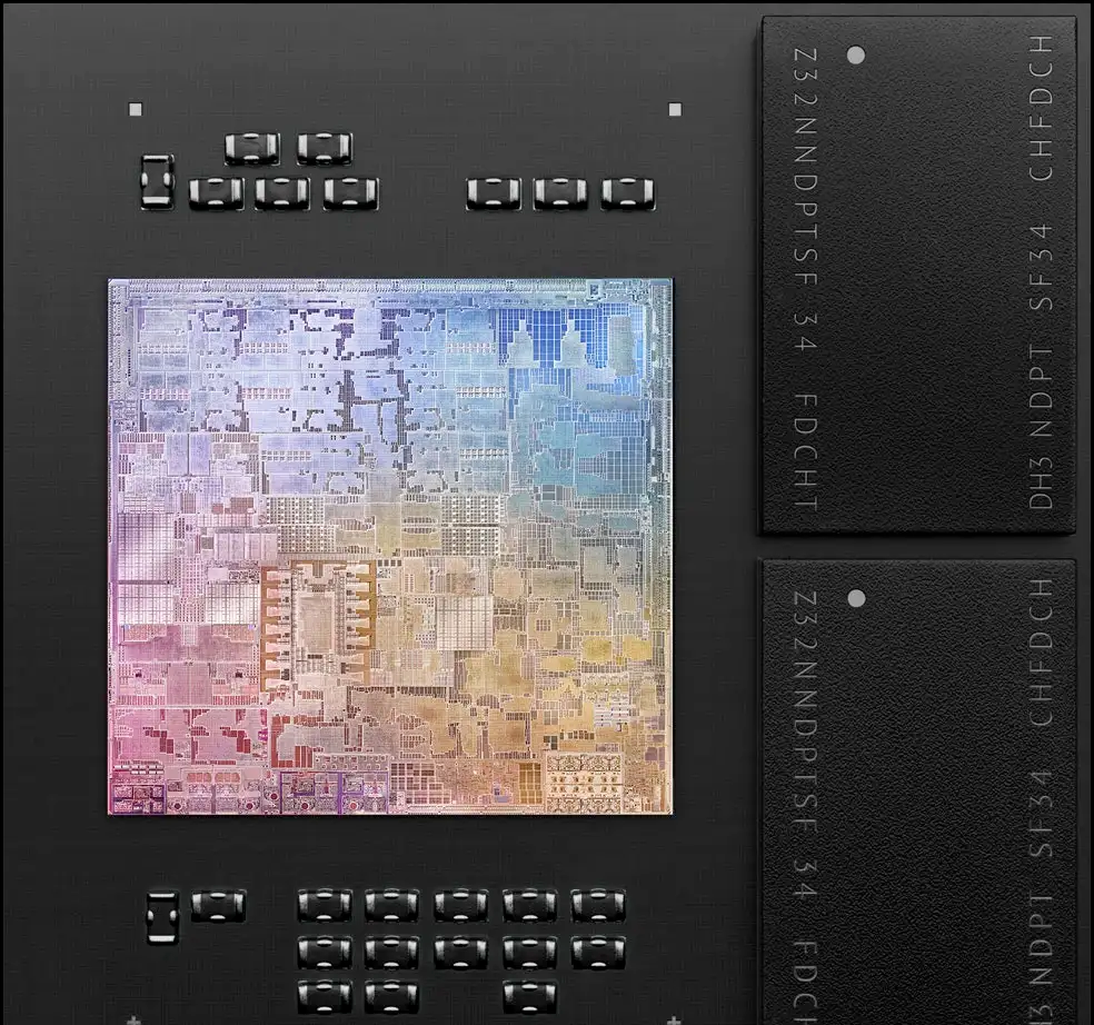

让我们看看 M1——一种经典的异构计算配置,特别是它们的统一内存结构。对我来说,M1 不是一个“令人惊叹的”时刻,而是异构计算前后的一个独特时刻。M1 正在昭示未来的样子,许多人很快就会效仿苹果的做法。请注意,实际的 SOC(片上系统)不是异构的,而是使内存接近 SOC 的定制封装。
从DIP谈起,半导体封装历史回顾的图16
这可能是一张经过编辑的照片——但请注意 PCB 没有电线——这可能是因为它们出色的 2.5D 集成。

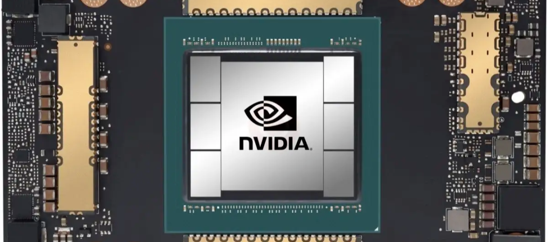

另一个非常好的高级封装的例子是 Nvidia 的新 A100。再次注意到 PCB 上没有电线。
从DIP谈起,半导体封装历史回顾的图17
从他们的白皮书中查看到相关介绍。
与传统 GDDR5 GPU 板设计中需要围绕 GPU 的大量离散内存芯片不同,  HBM2 包含一个或多个多个内存裸片的垂直堆栈。内存die使用通过硅通孔和微凸块创建的显微导线连接。一个 8 Gb HBM2 裸片包含超过 5,000 个硅通孔。 然后使用无源硅中介层连接内存堆栈和 GPU 芯片。HBM2 堆栈、GPU 芯片和硅中介层的组合封装在单个 55mm x 55mm BGA 封装中。 请参阅图 9 了解 GP100 和两个 HBM2 堆栈的说明,以及图 10 了解具有 GPU 和内存的实际 P100 的显微照片。
这里的要点是,世界上最好的硅正在以一种方式制造,而这场革命并没有停止。让我们更多地了解上面的单词并将其翻译成英文。首先是更多关于高级封装、2.5D 和 3D 封装这两个总体类别的更多信息。

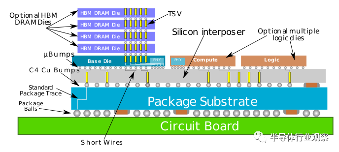

2.5D封装
2.5D 有点像我们上面提到的倒装芯片的加速版本,但不是将单个芯片堆叠到 PCB 上,而是将芯片堆叠在单个中介层之上。我认为这张图说得很好。
从DIP谈起,半导体封装历史回顾的图18
2.5D 就像有一扇通往邻居家的地下室门,实际上是一个凸块或 TSV(通过硅通孔)进入您下方的硅中介层,并将您与邻居连接起来。它并不比您实际的片上通信快,但由于您的净输出取决于总封装性能,因此两个硅片之间的距离缩短和互连增加超过了在单个 SOC 上没有所有东西的缺点。这样做的好处是您可以使用“已知良好的芯片”——或者更小的硅片来非常快速地将更大更复杂的封装拼凑在一起。最好在一块硅上完成所有工作,但是这个过程使制造变得容易得多,尤其是在较小的尺寸下。
那些小硅片——通常被称为您听说过的“小芯片”。现在,您可以获得设计用于组合在一起的小型硅功能块的小芯片,将它们连接在一个平坦的硅基板上。
小芯片和 2.5D 封装可能会使用很长时间,它的质量非常好,而且可能比完全 3D 更容易制作,而且价格也便宜得多。此外,它可以很好地扩展并且可以与新的小芯片一起重复使用,因此只需更换小芯片就可以制造出相同封装格式的新芯片。Zen3 的新改进就是其中之一,其中封装相似,但一些小芯片得到了升级。 然而,这在包装的最终版本,即 3D封装。

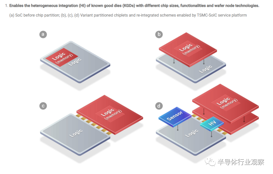

这是他们技术的一个很好的比较,但请注意,SoIC 实际上有一个类似于 3D 堆叠的芯片堆叠,而不是中介层 2.5D 集成。

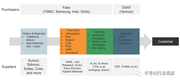

先进封装革命的赢家
从DIP谈起,半导体封装历史回顾的图24
过去,每年的 WFE(Wafer Fab Equipment)估计都将封装估计排除在外,但从 2020 年开始,它们开始包括晶圆级封装。这是一种风向变化的信号,也是为什么中端从这里开始非常有趣的原因。中端的另一个定义是生产线后端 (BOEL)。
