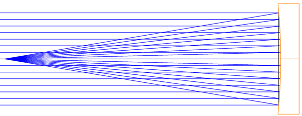

抛物面镜示例
我们将演示如何向抛物面镜添加 RSI 和总不规则性。示例为F/3,有效焦距为150 mm的反射镜。

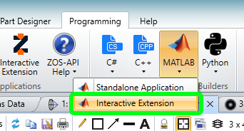

您可以从编程选项卡中选择 Matlab,然后选择交互式扩展,以交互模式进行连接,如下所示:
ZEMAX | 使用API模拟旋转对称不规则性(RSI)的图6
连接代码将自动打开:
ZEMAX | 使用API模拟旋转对称不规则性(RSI)的图7

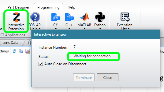

回到 OpticStudio,单击变成选项卡上的“交互式扩展”将使 OpticStudio 进入“侦听”模式。
ZEMAX | 使用API模拟旋转对称不规则性(RSI)的图8

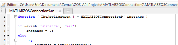

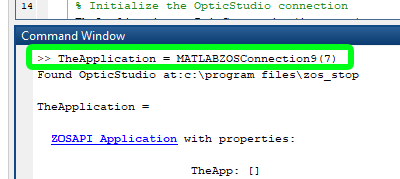

在 Matlab 中,现在可以使用以下命令进行连接:
>> TheApplication = MATLABZOSConnection9(7)
请注意,您的 MATLABZOSConnection 编号和实例可能与此处给出的不同。例如,如果这是您第一次连接,您可能有 MATLABZOSConnection(1)。

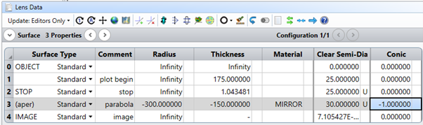

我们通过将其更改为 Zernike 标准凹陷表面来预设表面。
>> ldetable = abc.displayLDE(primarySystem); disp(ldetable);
>> surfacetable = abc.prepareSurface(primarySystem,3);
disp(surfacetable);
上述两个命令的输出如下所示:

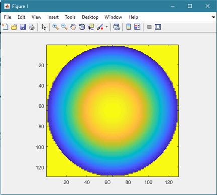

>> startingsag = abc.getSag(primarySystem,3);
>> figure(); imagesc(startingsag); axis square;
ZEMAX | 使用API模拟旋转对称不规则性(RSI)的图12

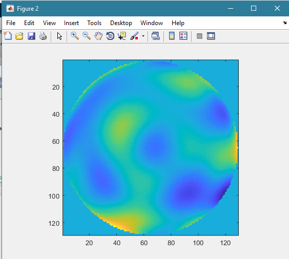

请注意,此时,如果我们正在运行公差,我们可以在调用 AddBC 时为 B和C 选择随机值。收集镜子的扰动缺陷,并减去起始缺陷,使表面误差扰动可见。
>> bcsag = abc.getSag( primarySystem, 3);
>> sagdiff = bcsag-startingsag;
>> figure(); imagesc( sagdiff ); axis square;
ZEMAX | 使用API模拟旋转对称不规则性(RSI)的图14
我们也可以检查这些表面误差的最终P-V。
>> abs(max( sagdiff(:))-min( sagdiff(:))
/ (500*10^-6))
该值为0.995,而不是我们要求的B = 1.000。这是与缩放 Zernikes 的迭代期间使用的精度设置有关。更严格的精度设置将返回更接近1.000的结果,但计算时间会更长。
