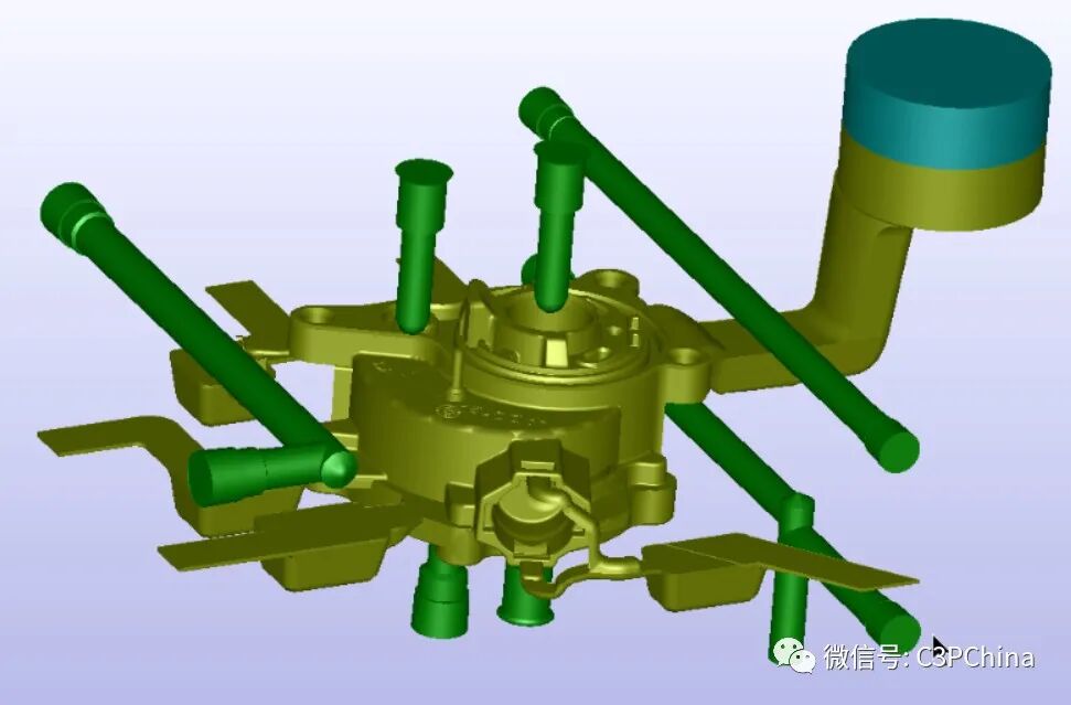

在设计初期,往往只完成了工艺设计,如下图,包括了铸件、流道、冷却管道。
没有模具又要做模温分析怎么办?的图1
设计初期,没有模具却要分析模具温度,怎么办?
此时,没有模具。如果要进行实体模具分析,模具温度、冷却管道,就要在三维CAD里面做出完整的模具。
三维CAD布尔运算失败率高,怎么办?
做过布尔运算的伙伴们都知道,如果几何不干净、甚至不是一个整体,布尔运算的失败率非常高,而且要耗费大量的时间。如果分析结果不好,调整了冷却管道,又要重新做模具三维图档,又要重新布尔运算。
稍微调整冷却管道位置,又要重新做布尔,怎么办?
介绍一个Cast-Designer里面的应用小技巧,只需要运用网格的布尔运算,就可以跟三维CAD一样。在没有模具的情况下,做出模具网格,进行模具温度分析,冷却管道分析。对于修改和优化,非常方便。
