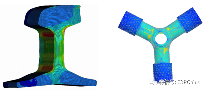

独家提出新概念,铸态机械性能的图1
电动工具通常频繁受力,铸件加载时,孔洞受力可能会导致裂纹,并沿孔洞成长,铸造缺陷的影响则尤为突出。
