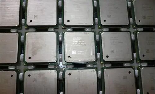

缺芯不能缺心!细扒“假芯片”如何制造流通、如何分辨真假芯片
在全球半导体缺货行情下,假芯片开始在供应链流通。全球芯片短缺为假芯片进入市场创造黄金窗口,给更多的电子产品带来质量风险,损害整机厂商和终端消费者的利益缺芯不能缺心!细扒“假芯片”如何制造流通、如何分辨真假芯片的图1今天,笔者就带大家看看有哪些假芯片,以及假芯片是如何制作的?我们又该怎样分辨真假芯片?缺芯不能缺心!细扒“假芯片”如何制造流通、如何分辨真假芯片的图2
