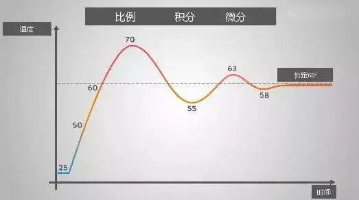

你应该已经知道了,P,I,D是三种不同的调节作用,既可以单独使用(P,I,D),也可以两个两个用(PI,PD),也可以三个一起用(PID)。关于PID原理应用的文章:PID控制在无人机中的应用。
这三种作用有什么区别呢?客官别急,听我慢慢道来
PID算法原理介绍的图1
我们先只说PID控制器的三个最基本的参数:kP,kI,kD
