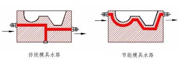

2、采用优良设计、新技术的模具:模具的加热或冷却时间,直接影响着生产效率及能耗,例如采用感应加热、变流量冷却水,以及下图中的冷却水道设计,都非常有效。

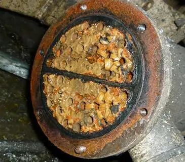

4、冷却水系统良好维护:注塑厂的液压油、模具、空压机、中央空调等多采用水冷却,水道上产生的水垢的导热性能只有铜的约150分之一,严重阻碍热交换,因此水冷系统需定期清洗、护理、杀菌。

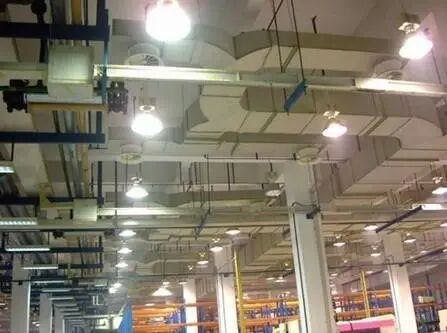

7、合理的空调/通风系统:合理的通风管道、风机、流向,尽可能的自然通风,减少制冷/取暖热空气泄漏。
