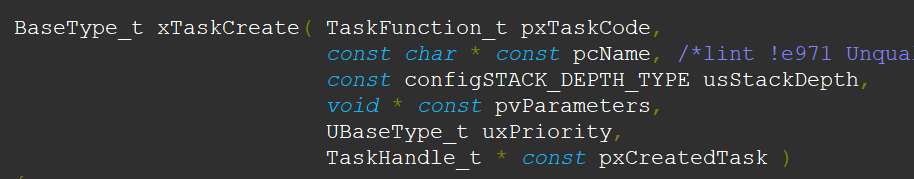

参数:
  • pxTaskCode:任务函数。
  • pcName:任务名字,一般用于追踪和调试,任务名字长度不能超过。 configMAX_TASK_NAME_LEN ,在 FreeRTOSConfig.h 文件中宏定义为16。
  • usStackDepth:任务堆栈大小,实际申请到的堆栈是 usStackDepth 的4倍。其中空闲任务的任务堆栈大小为 configMINIMAL_STACK_SIZE ,在 FreeRTOSConfig.h 文件中宏定义为130(字)。
  • pvParameters:传递给任务函数的参数。
  • uxPriority:任务优先级,范围 0—configMAX_PRIORITIES-1 ,在 FreeRTOSConfig.h 文件中 configMAX_PRIORITIES 宏定义为32。
  • pxCreatedTask:任务句柄,任务创建成功以后会返回此任务的任务句柄,这个句柄其实就是任务的任务堆栈。此参数就用来保存这个任务句柄。其他API函数可能会使用到这个句柄。
返回值:
  • pdPASS:任务创建成功。pdPASS宏定义为1
  • errCOULD_NOT_ALLOCATE_REQUIRED_MEMORY :任务创建失败,因为堆内存不足!

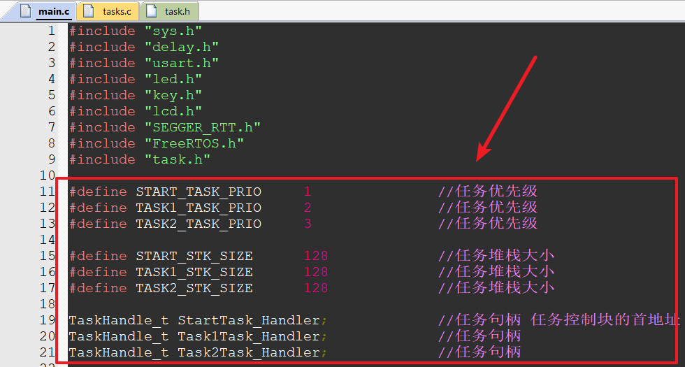

在创建一个任务时一般都会在程序开头都有这三个宏定义
干货|FreeRTOS中的任务句柄到底是什么意思?的图2

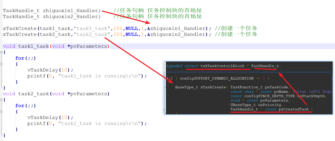

要指定任务的优先级、任务的栈大小,以及任务的句柄。

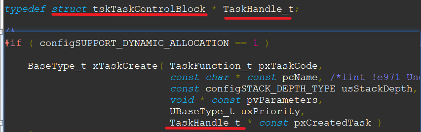

优先级很好理解,它决定了多个任务之间执行任务的先后顺序,任务的栈大小也很理解,在创建任务时,任务的局部变量以及任务切换时的数据都保存在栈里面。那么任务句柄是怎么一回事,它保存的是任务控制块的首地址。那么它又是如何来保存任务的首地址呢?这就是我们今天要讨论的话题
干货|FreeRTOS中的任务句柄到底是什么意思?的图3
创建任务是时传入的是一个指针?
是一个指针吗?
不是,是一个指针的指针。
为什么要传入指针的指针?
什么是指针的指针?
这些问题都需要搞明白你才能解决这个问题?

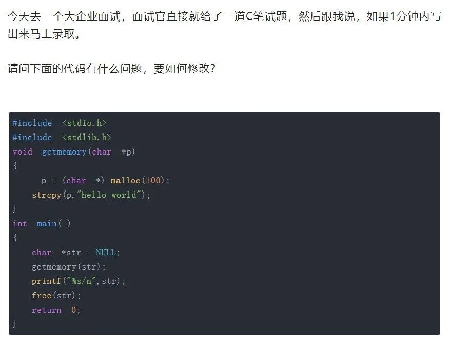

正好前两天看到了这样一篇文章,里面有一道C语言的题可以引用来解释我们今天的问题,我们一起来看一下
干货|FreeRTOS中的任务句柄到底是什么意思?的图4
上面这个代码有好几处错误,它的目的很简单,就是想把字符串hello world拷贝给str,但是它能拷贝成功吗?

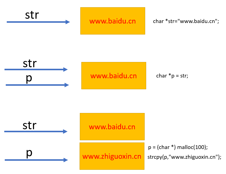

按照我们一般人的的想法,结果应该是:
p  :www.zhiguoxin.cn &p  :xxxxxxx
str:www.zhiguoxin.cn &str:xxxxxxx
但是实际上结果是多少?
干货|FreeRTOS中的任务句柄到底是什么意思?的图6
完全没有变化,为了彻底解决这个问题,画了一个图,希望大家能够看的更加清楚一点。
干货|FreeRTOS中的任务句柄到底是什么意思?的图7
从这里可以看出来,在分配内存后,strp就分道扬镳了,而str也还是指向www.baidu.cn

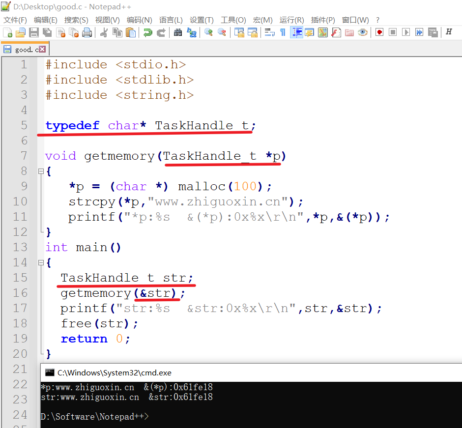

下面接着回到我们最开始的创建函数的任务句柄。在开始之前我们再把上面的函数封装一下。
干货|FreeRTOS中的任务句柄到底是什么意思?的图9
#include <stdio.h>
#include <stdlib.h>
#include <string.h>
typedef char* TaskHandle_t;
void getmemory(TaskHandle_t *p)
   *p = (char *) malloc(100);
   strcpy(*p,"www.zhiguoxin.cn");
   printf("*p:%s  &(*p):0x%x\r\n",*p,&(*p));
int main()
  TaskHandle_t str;
  getmemory(&str);
  printf("str:%s  &str:0x%x\r\n",str,&str);
  free(str);
  return 0;
没啥大不了的,就是就是给char*起了一个别名而已,让下面的代码看起来更加顺畅一写。
干货|FreeRTOS中的任务句柄到底是什么意思?的图10
这样对比一下是不是很清楚了呢?这样一来我们创建任务时候这个任务句柄就保存的是我们TCB控制块这个结构体的首地址了,知道了一个任务的TCB控制块首地址的话,那么这个任务的所有信息我是不是都知道了。是的,就是这么奇妙。通过指针的指针,二级指针来转换一下。
