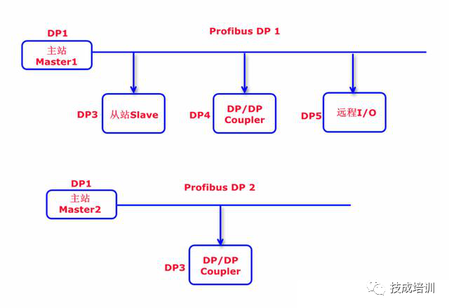

一、通讯
比如说PROFIBUS,PROFINET,Modbus,自由口通讯等等,这是一种硬件+软件的方式,一般来说同一品牌的PLC比较容易进行通讯,但使用起来需要对PLC有一定的了解,上手难度相对来说高一些。

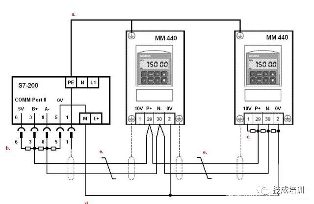

因为工厂设备的改造升级,2018年我调试投产了几台可移动的自动化设备,新设备是一套附设设备,需要与主设备进行信号交换,设计之初,考虑其维护方便等一系列问题,而且该附属设备需要移动,于是将这个交换信号做成硬线+航空插头,运行良好,但一直对硬线不放心,害怕因为工人操作失误将航空插头损坏而导致电缆短路,进而产生其他问题。好在设计时电缆与航空插头都选用质量较好的,运行大半年没有出现过问题。
PLC控制,硬线连接与通信连接的优缺点的图3
