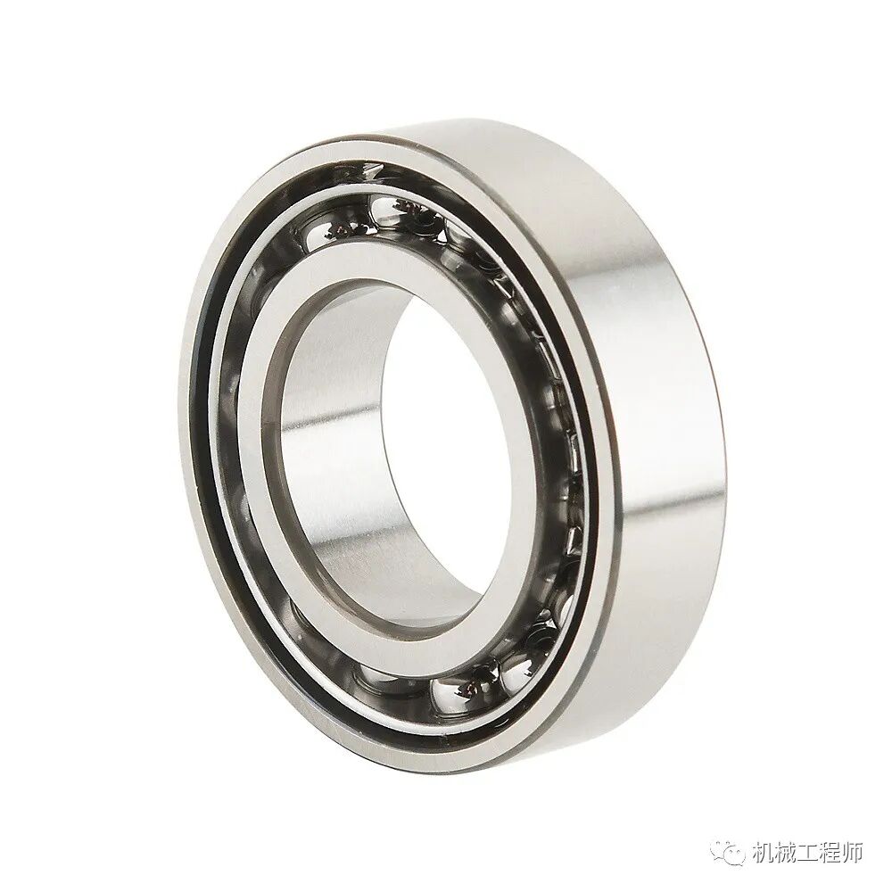

2.  角接触球轴承
特点:较高的轴向承载能力。
应用:角接触球轴承具有转速高、精度高、噪声振动小等优点,主要应用于轴向力较高以至于深沟球轴承不适用的场合中。

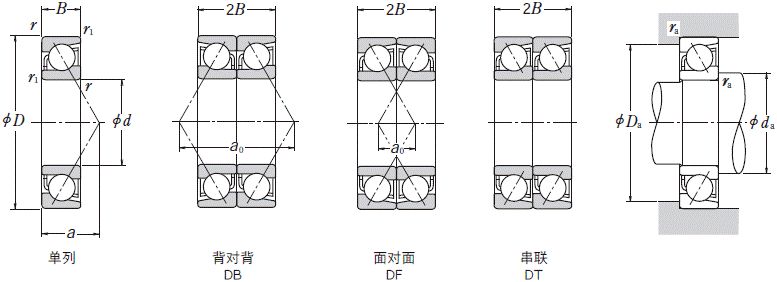

角接触球轴承的接触角定义为承载作用线和径向平面之间的夹角,接触角可分为15°(代号:C)、25°(代号:AC)、30°(代号:A)、40°(代号:B),接触角越大,同样尺寸就能承受越大的轴向力,但大多数轴承接触角为15°或25°。
角接触球轴承在承受纯径向载荷的同时,由于滚动体载荷作用线与径向载荷作用线不在同一径向平面内,由此会产生内部轴承分力,因此大多数角接触球轴承均为成对安装,且相互压紧,以相互平衡产生的轴向分立,并提高整个组件轴向刚性。主要的装配方式有背对背(DB)、面对面(DF)、串联(DT),如图5:
【选型计算】机械设计基础计算题之球轴承的分类及选型的图8
图5 角接触球轴承装配
表2 角接触球轴承装配方式及特点
常用组合型式
特性
成对双联(背对背)
  DB
可以承受径向载荷及两个方向的轴向载荷。作用点距离a0大,所以适于力矩载荷大的用途
成对双联(面对面)
  DF
可以承受径向载荷及两个方向的轴向载荷,与背对背成对双联对比,作用点距离a0小,所以力矩载荷能力差
成对双联(串联)
  DT
可以承受径向载荷和一个方向的轴向载荷,以两个轴承承受轴向载荷,所以用于一个方向载荷大的场合
