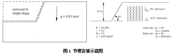

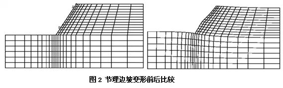

    (1)合理的材料本构模型是进行正确分析的关键因素,ABAQUS提供了众多的岩土材料本构模型,能够真实地反映土体性状,如土体的剪胀性、屈服性等,适用于从黏土、砂土到岩石的各种岩土材料。ABAQUS拥有摩尔库仑模型、Cam-Clay模型、Druker-Prager模型等模型,其中Cam-Clay模型是目前很多有限元软件没有提供的。另外,ABAQUS提供了开放、灵活的二次开发平台,通过自定义子程序用户可以建立特定的模型、实现特定的功能。

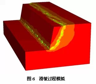

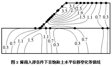

    (2)土体是典型的三相体,其有效应力对土体的强度及变形影响较大。ABAQUS中的孔压单元,可进行土体的固结、渗透分析,以满足这一需求。ABAQUS中的Soil分析步,不仅提供了流固耦合的稳态渗流、瞬态固结的功能,而且提供了针对非饱和土的分析功能。

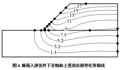

    (4)ABAQUS强大的接触功能,可正确模拟土体与结构之间的脱开、滑移等现象。

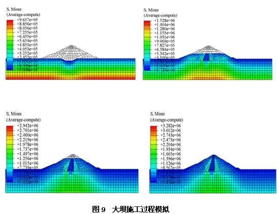

    (5)岩土工程往往涉及到复杂的边界、载荷条件,因此软件必须具有处理复杂工况的能力。ABAQUS提供了方便的单元生死功能,用于模拟建筑结构的施工过程;还提供了无限元,以模拟地基无穷远处的边界条件。
