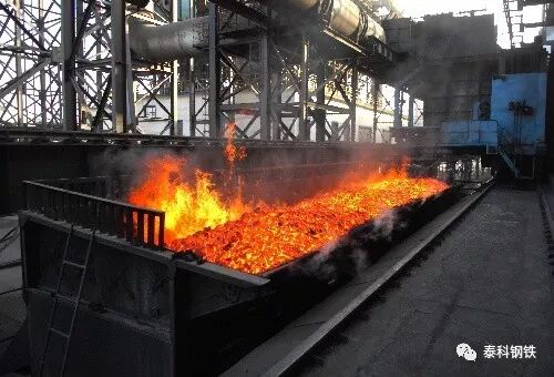

第一:焦炉为什么不像高炉可以焖炉或者停车
我认为不管是焦炉还是高炉,都不可以随意的焖炉或停产,焖炉、停产那都是万不得已的选择,所以你说的焦炉为什么不可以像高炉一样焖炉、停产,是不正确的。
但是,如果要焖炉或者停产,对焦炉造成的危害可能比高炉多,因为:

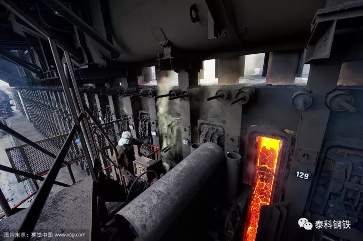

焦炉炭化室是硅砖砌筑,焖炉就会降温,硅砖有很多的晶形转化点和区间,温度控制不好就会损坏砌体,对日后的正常生产造成影响。而高炉是外部有壳,内衬耐火材料,就算焖炉造成损坏,内衬重新更换总比焦炉的大面积返修容易

第二、延长结焦时间多长就会质量变差
1、延长结焦时间:一座焦炉,达标生产的设计结焦时间是真正的结焦时间,凡是长于此时间的结焦时间,都算延长结焦时间。例如我们设计是24小时结焦能够达产,那么我们采用30小时结焦就算是延长结焦时间。
2、延长结焦时间能延到多长并没有明确限制,该时间主要是通过计算产生的煤气能否满足自身加热使用来确定。当然,如果是外供热式的焦炉,这个时间就很难确定了,但是如果时间太长,炭化室墙面的石墨会被烧掉,换煤气的流失量会增加,从安全角度考虑,大型焦炉以不低于设计生产能力的15%为宜,中型焦炉以不低于20%,小型焦炉以不低于25%为宜,也就是说最长结焦时间,大型焦炉约为100小时,中型焦炉为80小时,小型焦炉为50小时。
3、至于延长到多长时间质量变差,这个不能一概而论,与使用煤种、配合煤粘结指数Y值,炉温的控制等有很大关系,要根据自家的焦炉情况来不断试验,我们的焦炉,一厂捣鼓5.5米,目前72小时是最长的;二厂热回收,200多小时也用过。
4、延长结焦时间后,抗碎强度和热强度会提高,耐磨和反应性会下降,但是延长到一定时间后,这些指标都会变差。
5、对于焦炉的影响,主要还是降温对整个砌体的损伤,长时间了,荒煤气产出较低,上升管压力无法保证,焦炉容易吸入空气,烧掉砖缝间石墨,焦炉窜漏,跑烟冒火难以控制。
