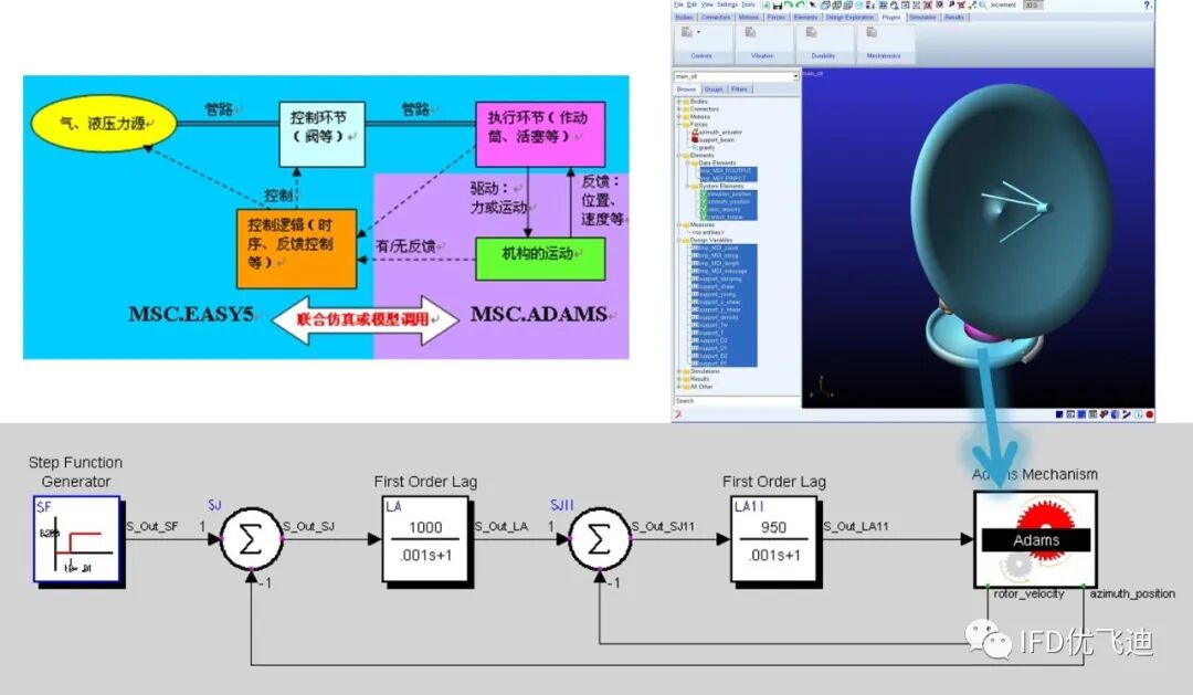

2.2.03 机电联合:
Adams+Easy5
游乐设施工程仿真解决方案的图2
• Adams 建立系统动力学模型,油缸液压作动力由液压系统仿真模型提供,Adams反馈油缸位移和速度。
• Easy5建立液压系统仿真模型

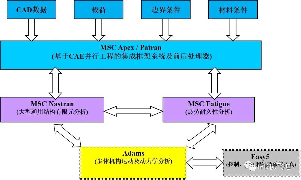

2.3 游乐设施仿真平台框架
游乐设施工程仿真解决方案的图3
• 针对不同学科不同领域的问题,采用最专业的工具软件;
• 不同的专业软件,在统一的Patran框架下可共用模型,减少重复建模和数据传递损失;
• 不同工具软件相互之间有无缝数据接口,可方便地进行多学科集成,解决产品所面临的工程问题;
• 结构分析、疲劳分析、液压仿真软件与多体动力学软件Adams具有无缝双向数据传递接口,可有效搭建产品开发全面仿真分析平台。

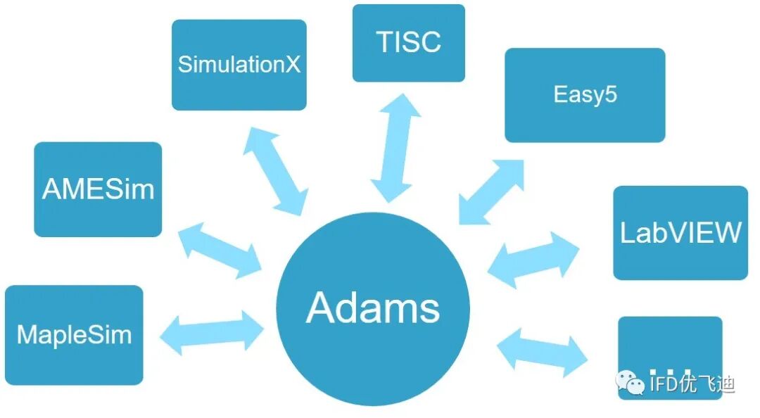

2.4.10 与控制系统集成
通过从控制系统仿真软件中导入更为真实的控制系统模型,增加模型的置信度。
点击查看视频:https://video.zhihu.com/video/1506942238848839681?player=%7B"autoplay"%3Afalse%2C"shouldShowPageFullScreenButton"%3Atrue%7D
2.4.11 Adams/Controls
游乐设施工程仿真解决方案的图10

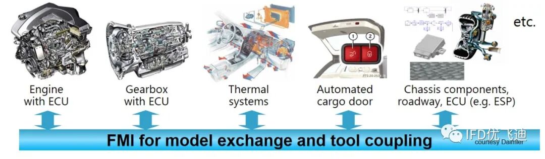

2.4.12 Adams/Controls FMI
游乐设施工程仿真解决方案的图11
游乐设施工程仿真解决方案的图12
• Functional Mock-UpInterface – 开放标准
• 提高不同软硬件的整合性能,达到进行半物理方针的目的
Software/Model/Hardware In the Loop Simulation of models from differentvendors
• FMI —MODELISARproject
• 通过FMI协议,Adams可以同其他仿真工具进行模型共享或联合仿真,比如Easy5、Simulink、SimulationX、AMESim等。

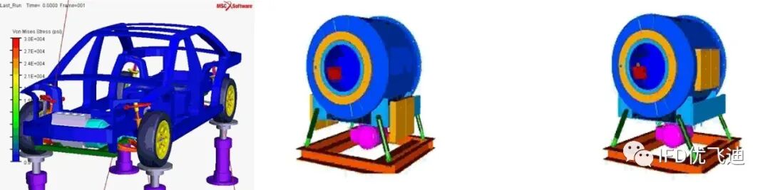

2.4.13 Adams/Vibration
游乐设施工程仿真解决方案的图13
功能特色:
• 借助同一模型实现频域下的系统级振动分析
• 定义频域相关的模型元素(振动激励信号、振动测试信号…)
• 执行频域相关的分析(正交模态、频响、模态能量分布)
• 可视化输出频域振动相关结果(系统模态、频响伯德图、模态能量分布表…)
• 结合DOE工具优化振动特性

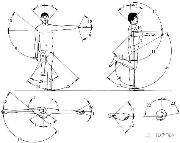

3.2.01 人体建模参考标准
游乐设施工程仿真解决方案的图16
游乐设施工程仿真解决方案的图17
备注:尺寸单位 (mm)

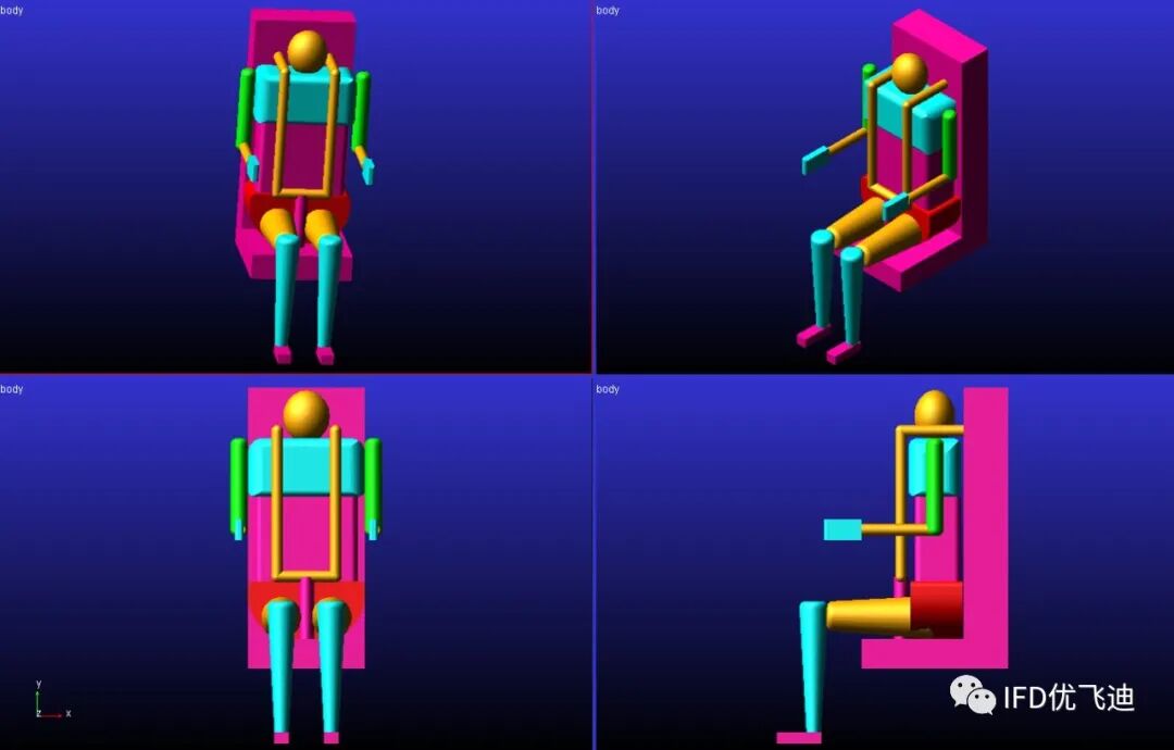

3.2.02 人体舒适性仿真模型
游乐设施工程仿真解决方案的图22
 人体按照90%百分数坐姿尺寸建立几何(75kg)
 考虑人体关节运动(脊椎采用三段模型、Adams-球副)
 考虑人体关节刚度阻尼(Adams-六向力)
 考虑人体与安全带、座椅的接触碰撞(Adams-接触力)
 人体模型:16个部件,47个自由度。
