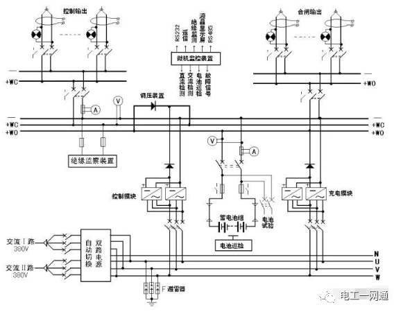

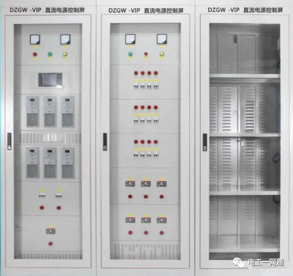

直流屏的作用是为高压开关在正常运行和事故状态下的分合闸、继电保护、事故照明等提供直流电源。直流屏的可靠性是其他电源装置不可替代的。目前,直流屏主要用于大中小型发电厂和变电站中。如下图可看出,直流屏主要由交流电源输入单元、整流器单元、电池充放电控制单元、蓄电池组、直流馈出、母线监察等几部分组成。
