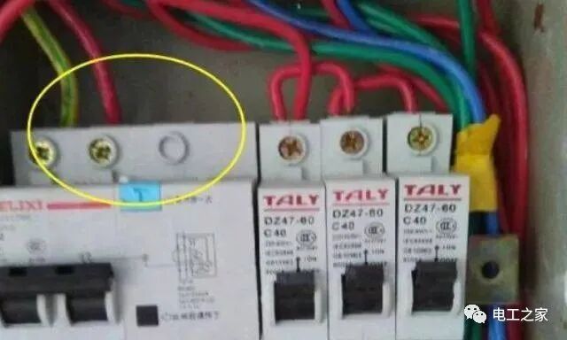

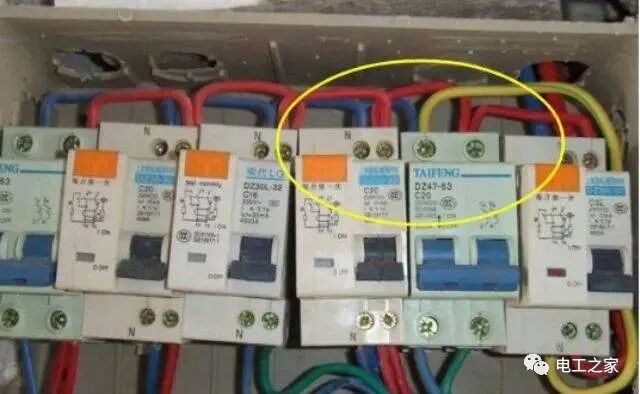

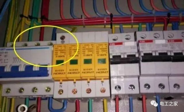

一、装了漏为什么要接地线?
我们家里装修时,经常听到装修工人说,安装了配电箱,带漏电保护,不需要再接地线了。其实是因为家庭供电仅需要火线和零线就能完成,就是没有安装地线,电器设备还是能正常工作的。而家里需要安装地线的作用,就是防止电器设备发生漏电,直接把电流流入大地,所以地线是安全回路线,是保障我们安全的重要生命线。
如果只装了漏保,它只作用于家里发生了漏电,切断电源,防止危险进一步加大。再者说,我们不能完全寄希望于一个漏保上,要是漏保没有及时检测到电流,那么就不会发生动作,跳闸切断电源,这样一来,家里还是存在安全隐患,只有等到漏电时人身需要被电击一次,漏保才会跳闸,这样就太被动了。而安装有保护地线的话,漏电保护器会直接跳闸
装了漏为什么要接地线的图2所以从安全角度讲,漏护和地线是不能相互取代的,只有当地线和漏保同时装,才能真正保障家庭的用电安全。因为地线的存在,会使漏电保护器跳闸;也因为地线的存在,避免了人体遭到电击的可能。
一般情况下,地线是先进配电箱,然后去各个插座,敷设线路时考虑进去就很方便了。家里配电箱安装时,一定要叮嘱电工师傅给家里上地线才行,一个小举动,能为家人多一份保障!

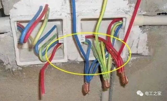

二、家里电路装修该注意什么?
1、我们都知道电线管是为了保护电线的的作用,但电线管的粗细有没有人关注过。电线管的粗细直接影响以后的使用安全。如果管子太细的话会影响电线的散热,当线路的载荷过高的电线会产生热量,如果这部分热量没有及时散发出去,电线就会老化造成安全隐患。
装了漏为什么要接地线的图4
2、穿线的标准是应该在线管内留有三分之二的空间让电线去散热使用。一般的电路改造一根电线管就穿三根电线,而电线的使用中电线会发热。家里使用的电器越多线路的载荷就会越高,而散发热量就会越多。电线的绝缘受热过多就会软化,如果里面散热的空间小,久而久之电线就会粘在一起造成短路,严重的还会产生火灾。所以电路改造电线的空间要留足来散热!
