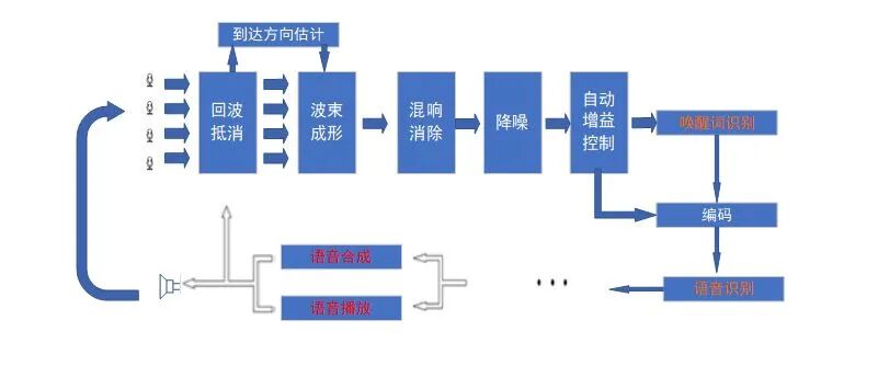

其实关键词唤醒或者指令识别,仅是智能音箱设计工作的一小部分。一个粗略的构成图如下所示。

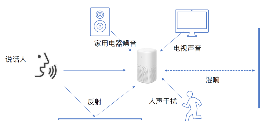

实际使用场景中,往往会有多个声源,比如客厅里的电视、空调、聊天的家人、吵闹的小朋友,还有声音在墙壁和玻璃发生反射的回波。
如果希望在这样典型的使用环境中,正常使用语音唤醒和指令识别,那么就需要从这一些列采集到的声音中提取出,我们需要的那路声音。

从麦克风阵列得到的多通道音频信号,需要依次完成回声抵消,将音箱自己扬声器播放出去的声音抵消掉。
而后进行波束成形,估计说话人的空间方向,再针对说话人的方向进行波束成形,这样就只有特定方向的语音进入系统;
接下来还要进行去混响、降噪、自动增益控制(AGC), 然后才是您觉得简单的关键词唤醒等等。
您可以看到关键词识别、语音识别的深度学习仅仅是一小部分。

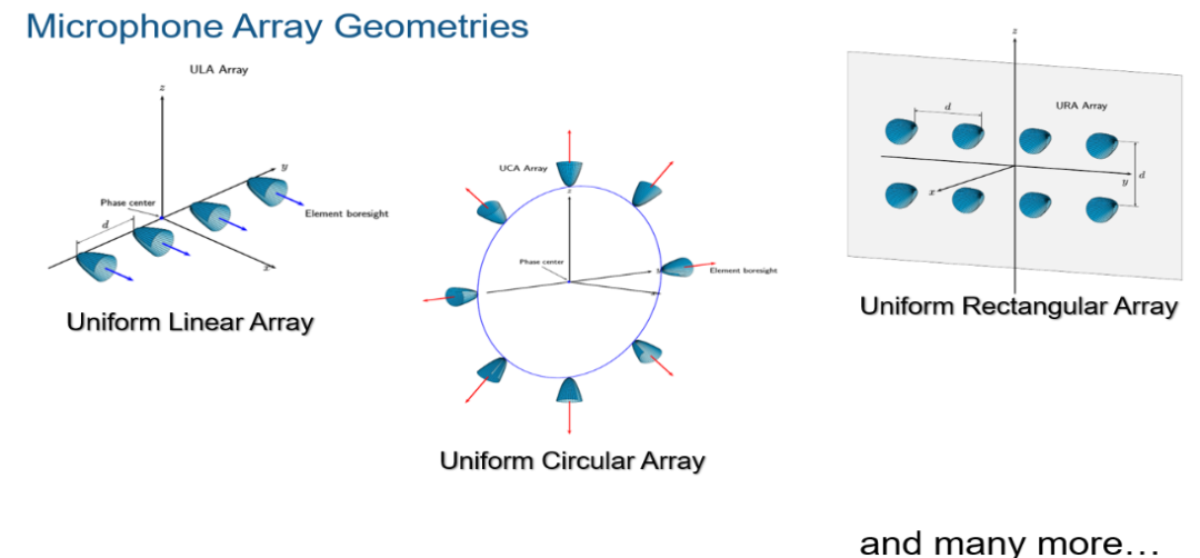

MATLAB 的相控阵工具箱可以对麦克风阵列进行设计与仿真。
比如下图,你可以方便的设计和仿真,这些常见的线阵、面阵,甚至于共形阵的麦克风阵列排布,也可以尝试采用不同的麦克风阵元带来的影响。

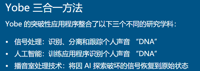

这里 Yobe 综合采用了三种方法:
