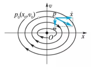

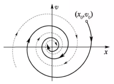

上式是关于vx 的一阶微分方程。它是二阶微分方程m非线性振动了解下 附非线性振动刘延柱清晰版下载的图11=(x, 非线性振动了解下 附非线性振动刘延柱清晰版下载的图12经过降阶的方法处理得到的。如果把x 当作横坐标,v (=非线性振动了解下 附非线性振动刘延柱清晰版下载的图13当作纵坐标,则-非线性振动了解下 附非线性振动刘延柱清晰版下载的图14坐标平面就叫作相平面。这时,质点在某一时刻的运动状态(一定的位置和速度)就对应于相平面上的一个点,这个点叫作相点。在给定一组初值条件x0v0(对应相平面上的一个初相点)以后,可求出一阶微分方程式的一个解,它对应于这个相平面上过初相点的一条曲线,这条曲线叫作相轨道(或相曲线)。一般来说,经过某相点只有一条相轨道,有多条相轨迹经过的点是奇点。系统所有可能的相轨迹的集合叫作相流。通过对相平面上相轨迹的分析,可以了解质点的某些运动特征。相平面方法的优点是几何直观性强。在相图中失去的是x(t) 和非线性振动了解下 附非线性振动刘延柱清晰版下载的图15(t随时间变化的信息,得到的是有关动力学系统运动的全局概念,给出的是其轨线形态的类型及其拓扑结构的稳定性问题。例如,弹簧振子的无阻尼自由振动和弱阻尼自由振动的相图分别如图1和图2所示。
非线性振动了解下 附非线性振动刘延柱清晰版下载的图16
图1 无阻尼情况的相平面图
非线性振动了解下 附非线性振动刘延柱清晰版下载的图17
图2 有阻尼情况的相平面图
