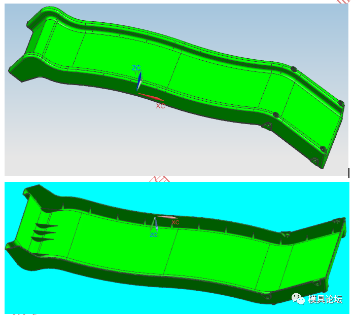

游乐场滑梯产品见图1,产品最大外形尺寸为1438.89 mm x 376.95 mm x 214.80 mm, 塑件平均胶位厚度3.17 mm,塑件材料为PE,缩水率为1.018,塑件质量为2726.03克。塑件技术要求为不得存在披峰、注塑不满、流纹、气孔、翘曲变形、银纹、冷料、喷射纹等各种缺陷。
游乐场滑梯大型注射模具设计+3d的图1
图1  游乐场滑梯产品图
游乐场滑梯是幼儿园常见的娱乐设施,滑梯有多种结构,有高低起伏的,有坡道下滑的,有螺旋旋转的,各式各样。游乐场滑梯常用PE和PP等材料设计制作。产品设计时需要注意安全性,材料本身无毒无害,产品外观设计符合幼儿娱乐需要,无尖锐部分,不能对幼儿造成伤害。从图1可以看出,塑件尺寸很大,结构造型简单,模具的分型面为曲面,塑件边缘有4个小孔需要设计滑块抽芯。因此,模具属于大型模具。大型模具的设计与普通中小型模具相比,具有其特点。由于尺寸大而引起的难度主要在于责任大,任何一点小失误或考虑不周,都会给模具制造过程带来很大损失,严重时会浪费资金以及影响模具品质。

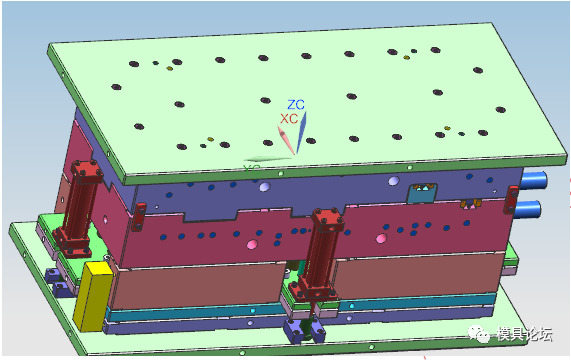

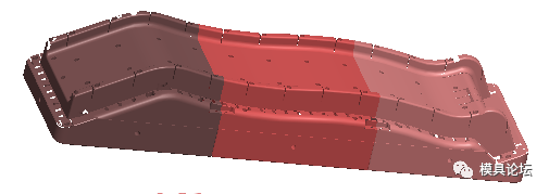

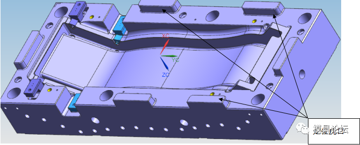

模具设计图见图2所示,模具型腔排位为1出1,模胚为非标模胚75180,对于这样的大型模具,模仁多采用原身留的设计方法。前后模AB板均采用P20制作,前模的型腔直接做在A板上,用大型龙门CNC加工。后模镶件的加工内容较多,需要线割顶针孔,电火花放电加工骨位,这两道工序的机床尺寸有限,因此后模的镶件分为三部分,见图5所示。

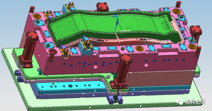

大型模具,容易产生刚性不足,因此,除了模板需要满足刚性设计和强度设计之外,模板之间的组合强度同样重要,合模后的刚性,需要模板上的虎口来实现。6处虎口见图6所示。

热嘴的型号为BIM45CC,开放式热流道系统,3个热嘴进胶,配置一个分流板。大型热流道系统的设计需要考虑到塑料流动性,塑件质量(克),塑件壁厚等,这个过程是热流道供应商设计的,同样需要用到模流分析。
另外一个问题,就是对于这样大型的塑件,不能采用三板模的点浇口,因为塑件的尺寸很大,熔融塑料流程很远,三板模的流道很容易冷却,无法完成塑件快速填充。熔融塑料流程的计算,推荐读者参考徐佩弦主编的《塑料注射成型与模具设计指南》(机械工业出版社出版,2014年)一书。

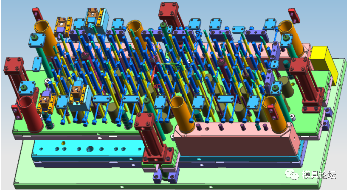

由于塑件的使用性能要求,外表面不能存在浇口或其它顶针痕迹。为此,模具设计了倒装模具结构。由于顶针板巨大,在顶针板两端设计两个或4个油缸很难平衡顶出,故在顶针板中间设计了两个顶出油缸,将每一侧的方铁截成两端。
塑件的冷却系统采取多路水塘冷却,前后模均设计了水塘。
