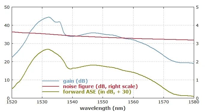

示例:掺铒光纤放大器的噪声系数
作为一个例子,我们考虑一个掺铒光纤放大器,因为它可以用于光纤通信,例如提高光纤链路中长跨度传输光纤之间的信号电平。最初,我们使用前向泵送:
RP系列 激光分析设计软件 | 光纤放大器设计第九部分的图2
图 1: 前向泵浦掺铒光纤放大器的增益、噪声系数和前向 ASE 频谱。

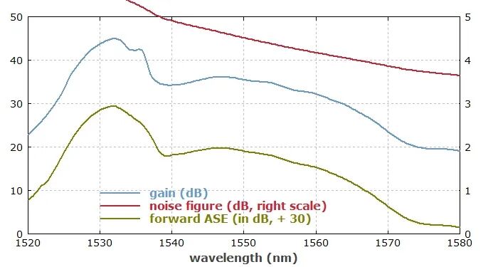

通过反向泵浦,我们得到相同的增益谱(因为 ASE 的强度不足以使增益饱和),但前向 ASE 更强,噪声系数更高:
RP系列 激光分析设计软件 | 光纤放大器设计第九部分的图3
图 2: 与图 1 相同,但采用反向泵送。
就噪声而言,反向泵浦明显更差,因为在该配置中,我们在信号输入端附近的铒激励程度较低。在正向泵浦的缺点(例如反向 ASE)过于严重的情况下,双向泵浦可能是一个很好的折衷方案。
我们还看到,在较短的波长下噪声系数明显更高,因为基态歧管中铒离子的重吸收在那里更强。
其他因素是泵和信号输入功率,因为这些会影响激发密度。通常,较高的泵浦功率和较低的信号输入功率会降低噪声系数。
