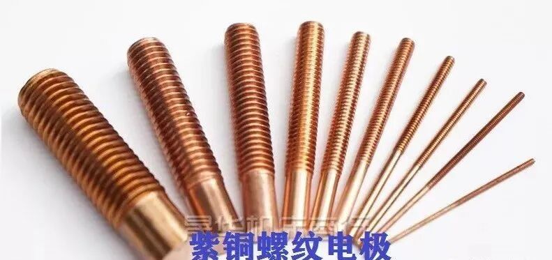

电火花螺纹加工
螺纹的八种加工方式汇总,做机加工必知的图15
普通螺纹的加工一般使用加工中心或者攻丝设备和工具,有时也可以手工攻丝。
但是某些特殊情况下,上述方法不易获取好的加工效果,比如因疏忽而导致在零件热处理之后需要加工螺纹,或者因为材料因素限制,比如需要在硬质合金工件上直接攻丝。 这时候就需要考虑电火花的加工方式。
电火花将于机加工方式相比,顺序相同,都需要先打底孔,且底孔直径要根据工况来确定。 电极需要加工成螺纹状,加工过程中电极需要能够旋转。
