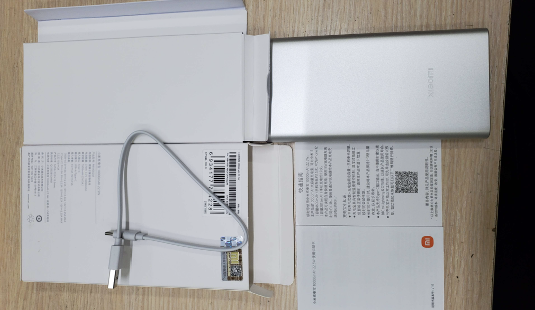

打开后是直接看到的是数据线。跟小米充电宝二的区别是,他带有一个抽拉式的盒子。可以直接抽出充电宝。
拆解分析:小米10000mAh 22.5W 快充充电宝的图4

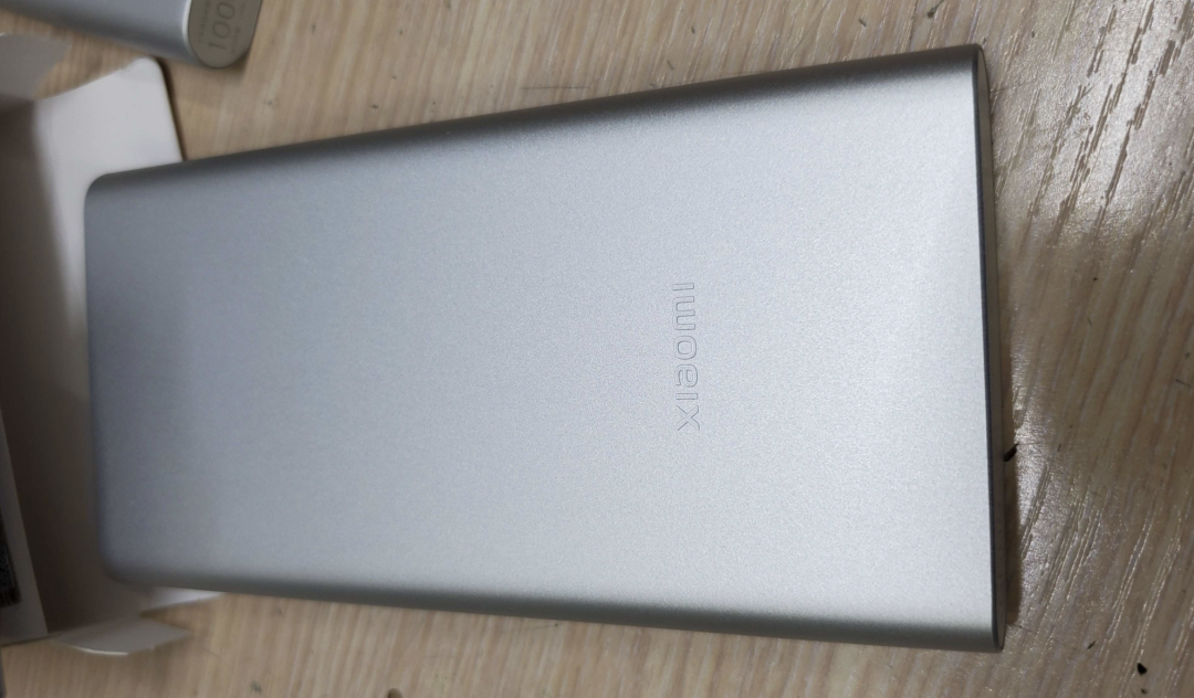

对比了一下小米充电宝2除了包装尺寸大了一点。充电宝的尺寸没有变,外观大小完全一样。

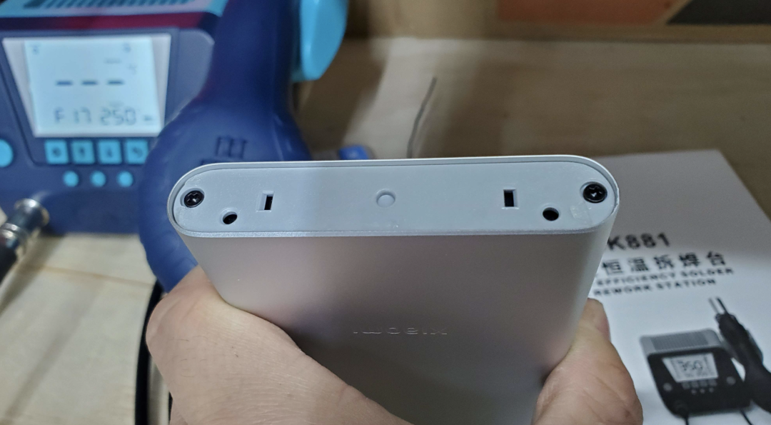

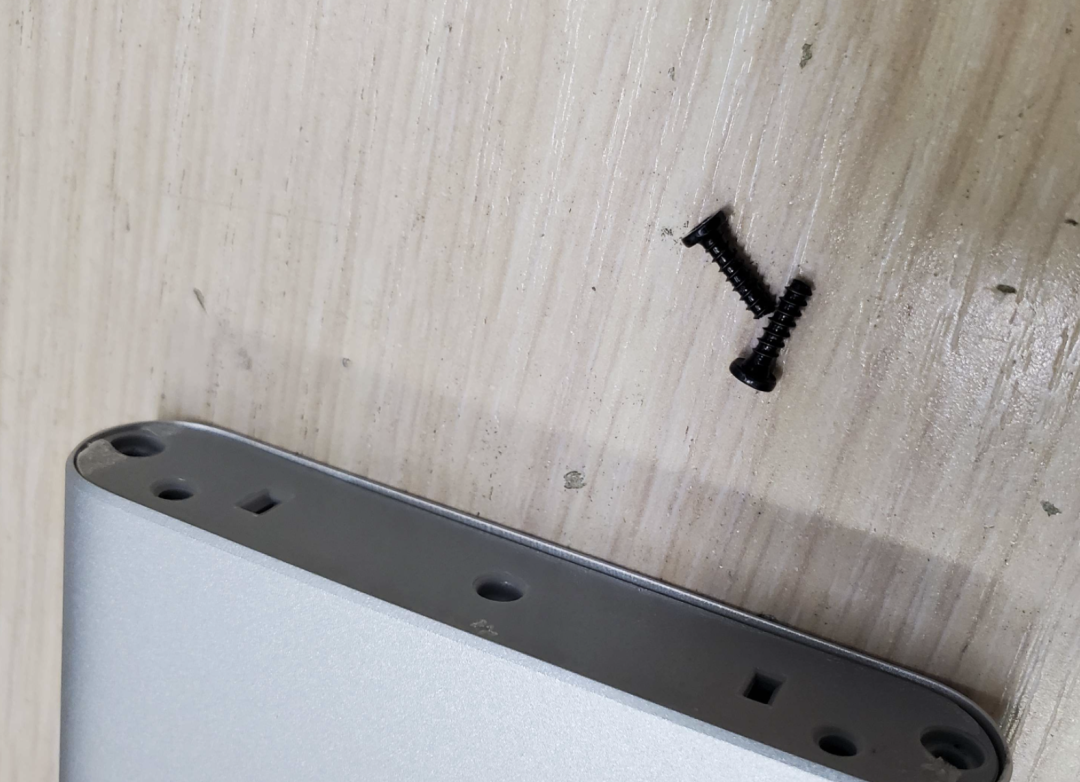

首先加热底部标签。然后慢慢挑开标签。直接就露出两个螺丝。

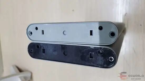

拆解分析:小米10000mAh 22.5W 快充充电宝的图9

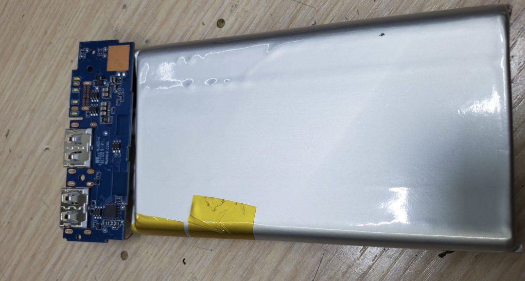

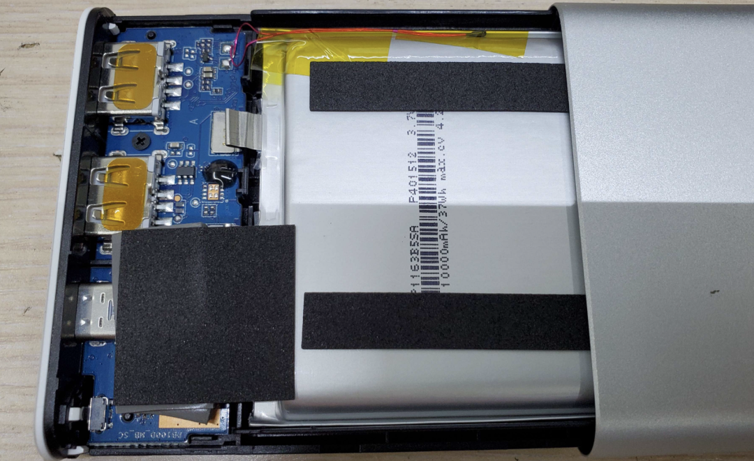

拆掉两个螺丝以后,充电宝内部的电池与小板直接就退出来了
拆解分析:小米10000mAh 22.5W 快充充电宝的图10
感觉这种拆解完全不需要什么窍门。整体拆解难度可以说是非常的低,把两颗螺丝拆完以后,往前一推自己就出来了。
拆解分析:小米10000mAh 22.5W 快充充电宝的图11

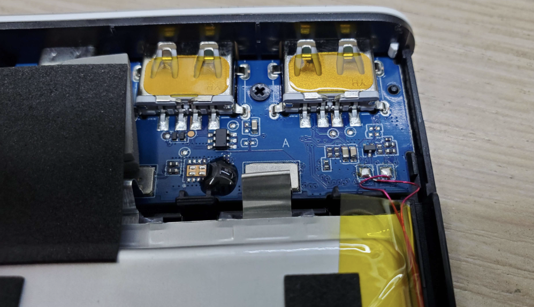

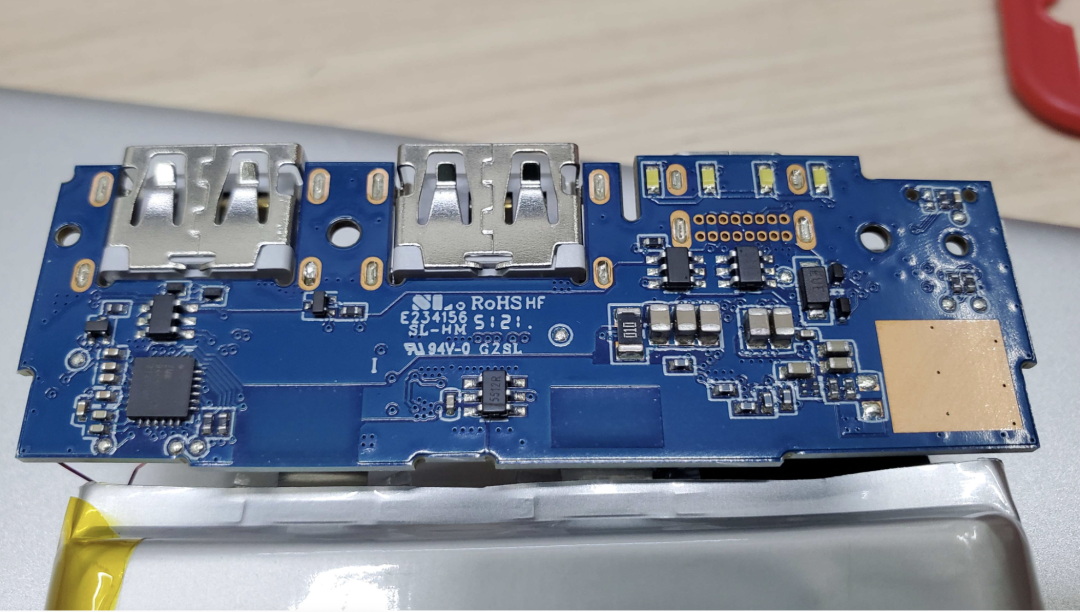

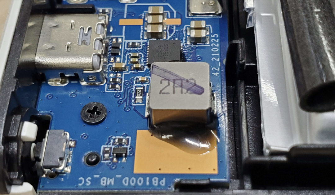

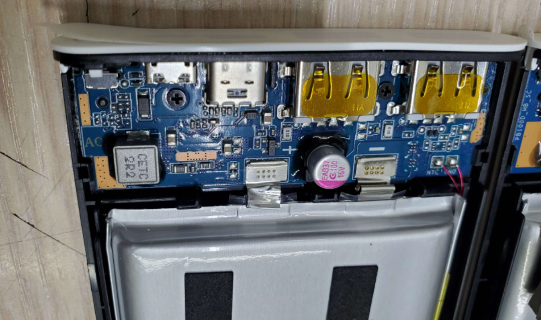

抽出电池部分直接看到两个USB-a的接口以及USB-c的接口。还有一块1万毫安时的电池。电芯上方是覆盖有两条泡棉。在左边也有泡棉,同时有用于导热的硅脂垫,它对应的原件就是使用于升降压的电感。
拆解分析:小米10000mAh 22.5W 快充充电宝的图12

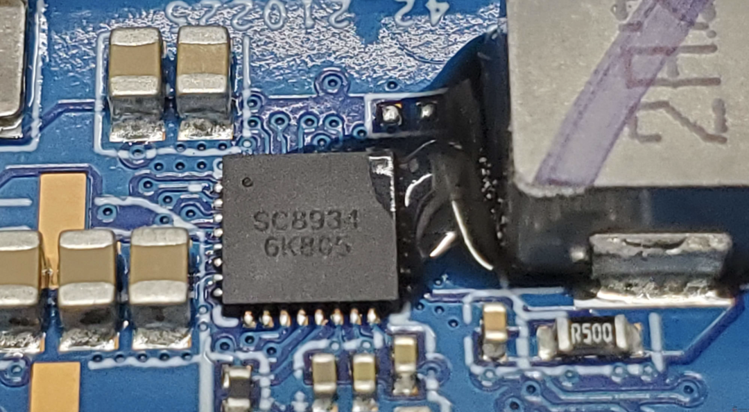

PCB的右下有一颗芯片看一下是一个升降压控制ic,
拆解分析:小米10000mAh 22.5W 快充充电宝的图13
自南芯的SC8934。

左侧位置是升降压控制ic与合金电感,
拆解分析:小米10000mAh 22.5W 快充充电宝的图17

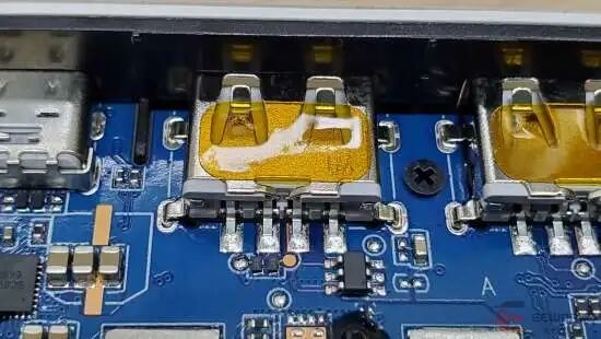

A口的下面有一颗韦尔的保护管。

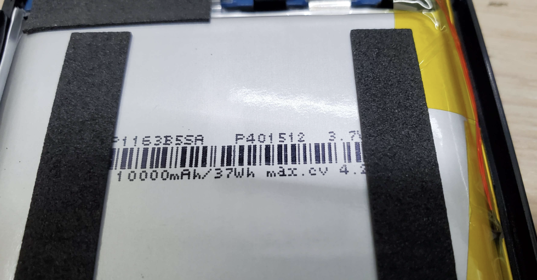

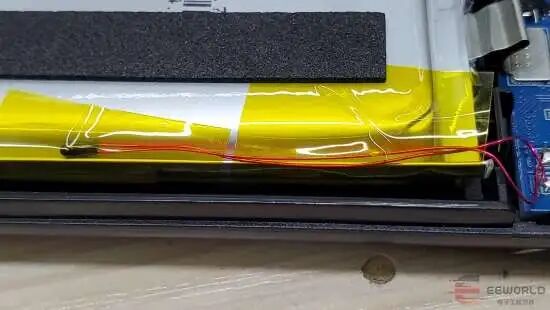

电池的品牌来自力神,单块10000毫安时,均压是3.7V的一个电池37Wh,电池的右侧是一个用于监测温度的热敏电阻。电池和主板之间的连接是镍带点焊。

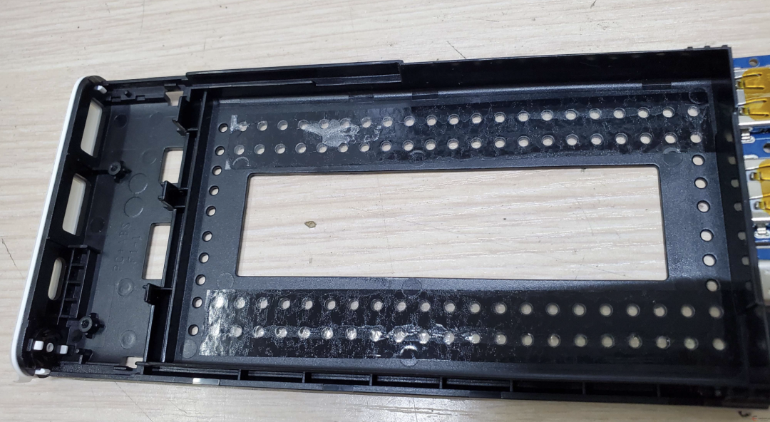

取下电池是只剩下一个外壳,电池采用双面胶粘在外壳上。

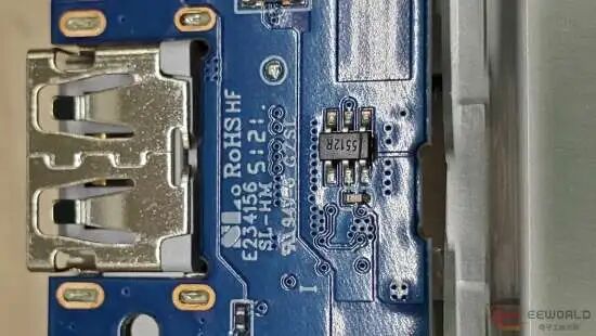

充电板背面还是有三颗韦尔的保护管,用作C口或者A口的相关切换保护,保护管右侧有一颗丝印为EUE,是一颗TVS瞬态电压抑制二极管,A口下方一颗SOSJ的是一颗锂电池保护IC。
拆解分析:小米10000mAh 22.5W 快充充电宝的图22

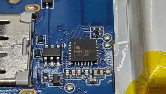

左下角这个丝印94b458,应该是一颗现代单片机,是一颗紫米向现代定制的一颗芯片,用于整个移动电源的控制。

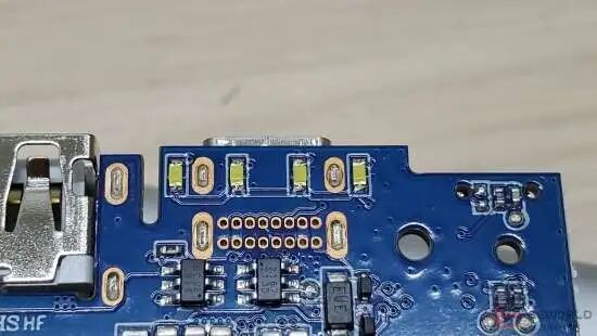

4颗led用于移动电源的充放电显示。

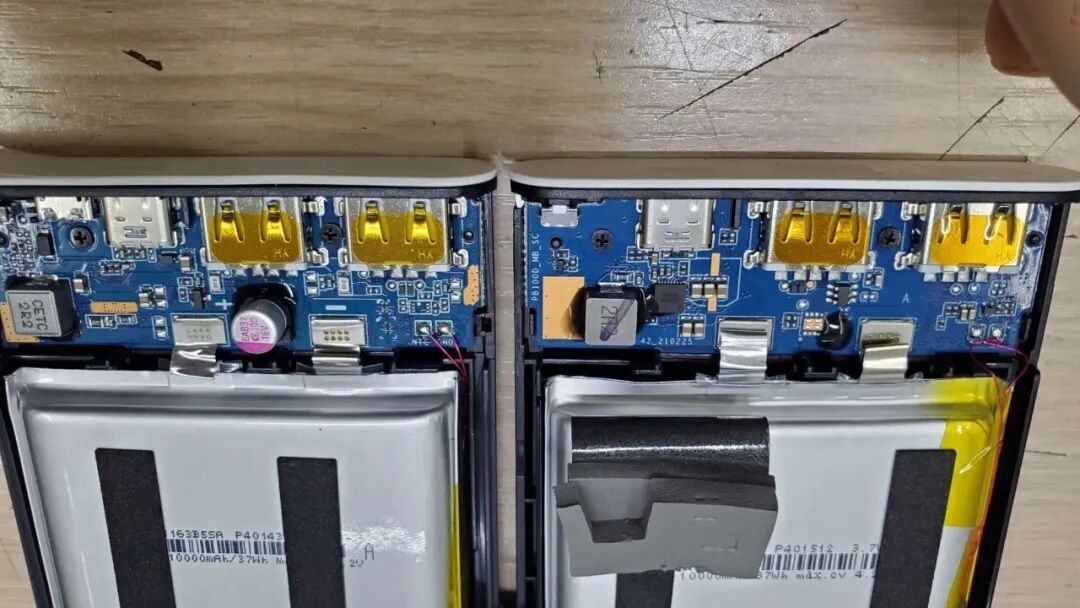

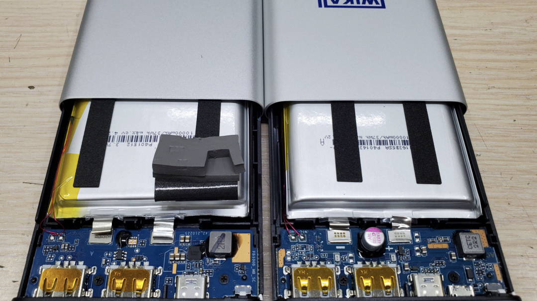

这个是拆解小米充电宝2的一个电板,对比一下,米3电源多了一个Micro接口,还有一个固态电容。
拆解分析:小米10000mAh 22.5W 快充充电宝的图26
两块电板,放在一起对比一下。
  拆解分析:小米10000mAh 22.5W 快充充电宝的图27
电池大小都是10000毫安时的,快充版多了一块硅脂垫很显眼,普通版多了一颗固态,以及一个充电接口。
拆解分析:小米10000mAh 22.5W 快充充电宝的图28
两边的底部拆解,快充版的材质,感觉比普通的要好的多。

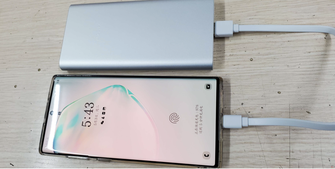

充电的话,我使用的是三星手机用的原装的数据线。
拆解分析:小米10000mAh 22.5W 快充充电宝的图31

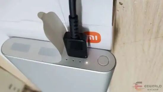

充电器的话,我选择的是一个65w氮化镓充电器。使用了USB口给充电宝进行充电。输出与输入功率,暂时没有电流表,没办法检测电流,下班的时候插上充电的,早上上班后看到充满的 。
拆解分析:小米10000mAh 22.5W 快充充电宝的图32
充满电后的四颗LED指示灯是全部亮的状态。
拆解分析:小米10000mAh 22.5W 快充充电宝的图33
给我三星note10+充电,显示的是快速充电,三星的数据线好像与华为小米的不同,同样是USB-C的数据线。给华为充电的是快充的数据线,但是插在三星的手机上,它是显示正在充电,不是快速充电,具体数据线没有拆解查看过,好像协议不同,能给三星充电,说明这个22.5W支持三星充电协议。
