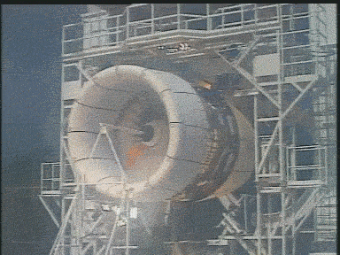

现今常见的飞机发动机主要分为:涡桨发动机,涡喷发动机和涡扇发动机。涡喷发动机适合长时间高速飞行的飞行器,比如米格25。涡桨发动机在支线客机和军用低速机中比较常见,比如图-95。
而大部分的民航客机会使用涡扇发动机,从结构上看涡扇发动机包括了:风扇-压气机-燃烧室-涡轮。
下雨天,飞机的发动机会进水吗?的图1

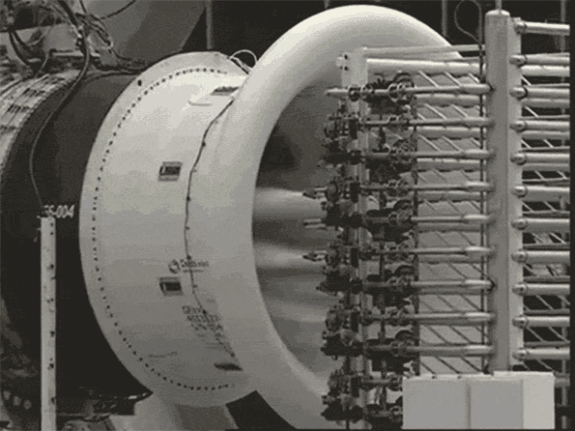

前端的风扇会吸进外部空气,空气在内部“兵分两路”:一路“人马”直接通过外涵道喷出,对飞机产生大量推力;另一路“人马”则通过内涵道的压气机,进入燃烧室与燃油结合,组成油气混合物持续燃烧产生推力。
下雨天,飞机的发动机会进水吗?的图2
由于只要很少的能源就能驱动更大的风扇,这意味着消耗等量燃料,扇越大就能获得越多的额外动力,所以外涵道的比例越大,发动机的效率越高。涡扇发动机也成了民航客机最常用的发动机。

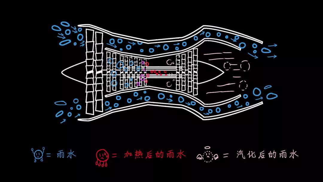

小编可以肯定的回答你:会!但进水不一定会损伤飞机发动机。因为小编刚刚也介绍了,进入发动机的空气会分别进入内外涵道,空气中的雨水/水分其实也是一样的道理。
下雨天,飞机的发动机会进水吗?的图3
雨水君的奇妙冒险
发动机内壁上有导流槽,水经过外涵道排出,基本进不到发动机内部。而进入内涵道的雨水也不足为惧,由于燃烧室温度相当高(约1400~1700℃),空气中的少量水分会在压气机和燃烧室内瞬间蒸发掉。
不过,如果航班遇上大暴雨或进入积雨云,发动机就有可能吸入大量雨水,导致燃烧室气体温度降低,燃烧室需要消耗更多的燃料,那就有机会导致发动机损坏。所以通常遇到大暴雨时,航班的起降时间多少都会有所调整。

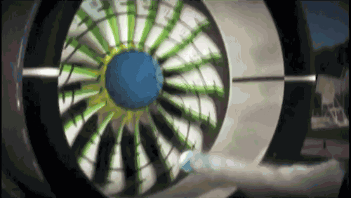

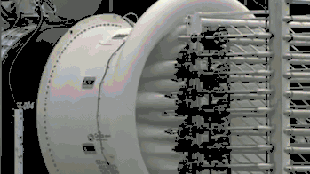

首先请大家不必担心进水问题,现在飞机发动机出厂时,都要通过严格的吞水测试,主要验证飞机进气道吸入的水否对发动机稳定工作造成影响。

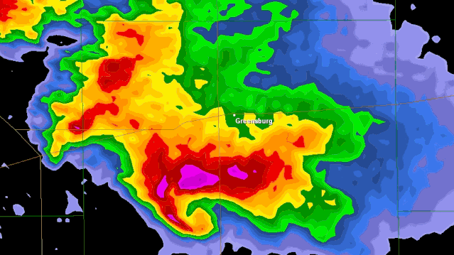

另外航班的机长和机场空管人员以通过气象雷达提前了解危险云层,减少在水含量高的云层中停留的时间,或在合理范围内尽量避开。
