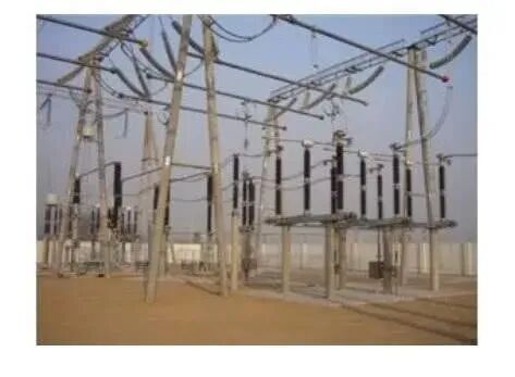

负荷开关、隔离开关、断路器都在一次回路中承载回路额定电流。简而言之呢,断路器是用来保护电路的负荷开关可以断开和接通系统正常的负载电流,隔离开关的作用也不容忽视,隔离开关在电路中起到明显断开点的作用,以保证维修人员的安全。
下面一起具体来看看它们的作用与区别。
高压负荷开关、断路器、隔离开关,它们的作用与区别你了解吗?的图1
(图片来源于网络)

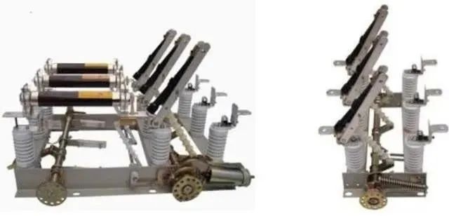

高压隔离开关
高压隔离开关用途:
隔离开关主要用来将高压配电装置中需要停电的部分与带电部分可靠地隔离,以保证检修工作的安全。
隔离开关的触头全部敞露在空气中,具有明显的断开点,隔离开关没有灭弧装置,因此不能用来切断负荷电流或短路电流,否则在高压作用下,断开点将产生强烈电弧,并很难自行熄灭。甚至可能造成飞弧(相对地或相间短路),烧损设备,危及人身安全,这就是所谓“带负荷拉隔离开关”的严重事故。隔离开关还可以用来进行某些电路的切换操作,以改变系统的运行方式。
例如:
在双母线电路中,可以用隔离开关将运行中的电路从一条母线切换到另一条母线上。同时,也可以用来操作一些小电流的电路。
(1)分闸后,建立可靠的绝缘间隙,将需要检修的设备或线路与电源用一个明显断开点隔开,以保证检修人员和设备的安全。
(2)根据运行需要,换接线路。

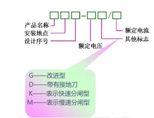

高压负荷开关、断路器、隔离开关,它们的作用与区别你了解吗?的图2
(高压隔离开关型号)

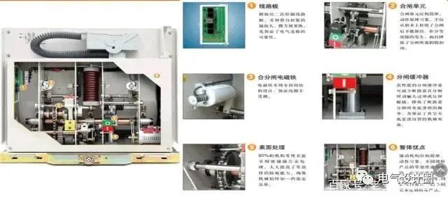

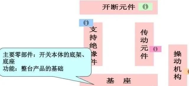

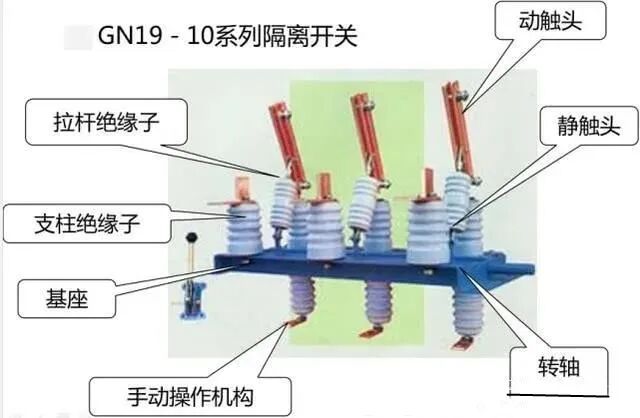

高压负荷开关、断路器、隔离开关,它们的作用与区别你了解吗?的图3
(高压隔离开关结构)

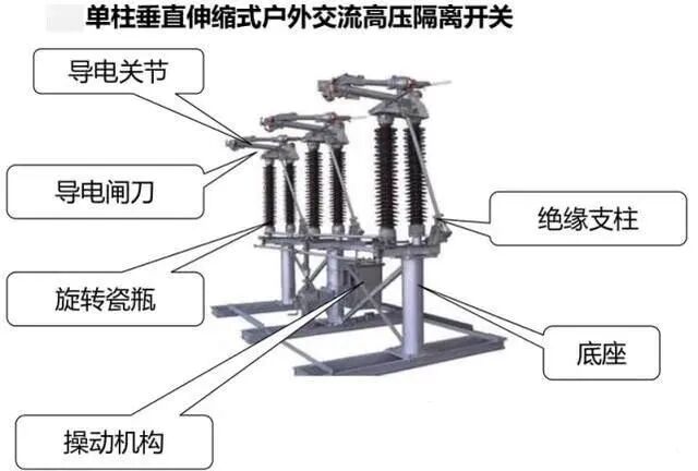

高压负荷开关、断路器、隔离开关,它们的作用与区别你了解吗?的图5
(GW16-252型)

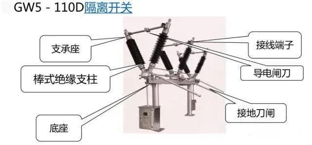

高压负荷开关、断路器、隔离开关,它们的作用与区别你了解吗?的图8
(GW5-110D系列隔离开关)
开关由底座、棒式支柱绝缘子、导电闸刀、左右触头和传动部分等组成,也称为V型隔离开关。根据需要该隔离开关可配装接地闸刀,广泛用于35~110kV电压等级中。

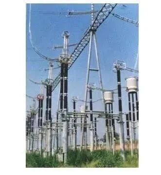

高压负荷开关、断路器、隔离开关,它们的作用与区别你了解吗?的图9
(GW5 系列双柱水平开启式隔离开关 现场)

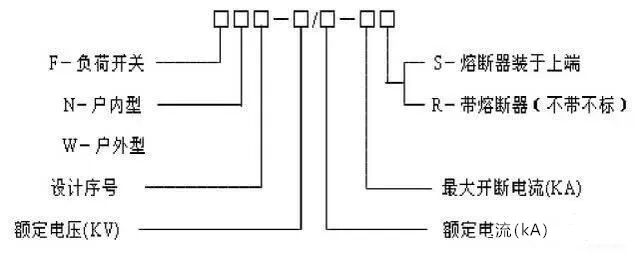

高压负荷开关、断路器、隔离开关,它们的作用与区别你了解吗?的图10
(高压负荷开关型号)

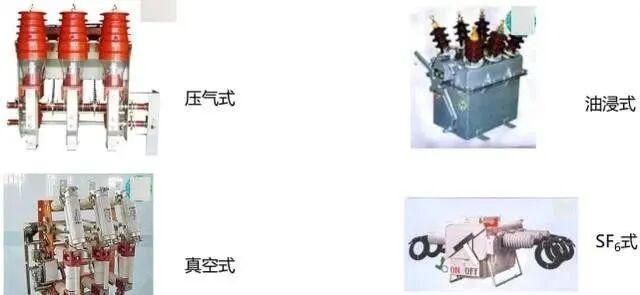

从使用环境上分,有户内式、户外式
从灭弧形式和灭弧介质上分,有油、压气式、产气式、真空式、SF6式等;

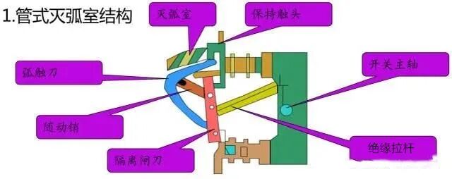

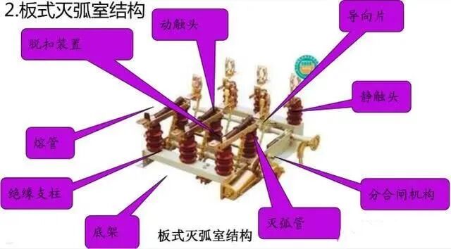

产气式负荷开关的灭弧室有管式和板式两种结构 。

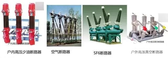

高压断路器主要分为多油断路器、少油断路器、六氟化硫断路器、真空断路器、压缩空气断路器等。它们的特点如下:
1)多油断路器
实现简单、价格便宜,但由于用油量大、体积大、检修工作量大且易发生爆炸和火灾现象。
多油式断路器是以绝缘油为灭弧介质及主要绝缘介质的高压断路器,其结构简单,工艺要求低,但体积大,用钢材和绝缘油都比较多。
2)少油断路器
用油少,油箱结构小而坚固,具有节省材料、防爆防火等特点。少油断路器使用安全,使配电装置大大简化,体积小,便于运输。
少油断路器结构简单,使用历史长,运行经验丰富,目前在电力系统中仍处于主导地位,我国生产的20kV以下的少油断路器为屋内式,35kV及以上为屋外式。
3)SF6断路器
电气性能好,断口电压较高。设备的操作维护和检修都很方便,检修周期长,且开断性能好,占地面积小,特别是SF6全封闭组合电器可大大减少变电所的占地面积。
高压负荷开关、断路器、隔离开关,它们的作用与区别你了解吗?的图19
(高压断路器内部结构)
高压负荷开关、断路器、隔离开关,它们的作用与区别你了解吗?的图20
一般来说,由于SF6绝缘介质本身的优良性能,使得SF6断路器获得众多优良特性。
● 断口电压高。220kV SF6断路器只需要单个断口,因而结构简单,制造、安装、调试、运行方便;
● 允许断路次数多,检修周期长;
● 开断性能良好,SF6断路器开断电流大,灭弧时间短,无严重的截流现象,而且开断容性电流时不产生重燃;
● 不易着火,运行更安全;
● 占地少;
● 价格高。
4)真空断路器
以真空作为绝缘和灭弧介质,体积小,重量轻,但对于灭弧室工艺和材料的要求高可连续多次操作,开断性能好,动作时间短,且运行维护简单,可靠性高,适用于配电系统操作多的特点,在35kV及以下系统得到广泛应用。
5)空气断路器
空气断路器也叫压缩空气断路器。利用预先储存的压缩空气来灭弧。压缩空气不仅作为灭弧和绝缘介质,而且还作为传动的动力。
空气断路器短路能力大,动作时间快,尺寸小,重量轻,无火灾危险,但结构复杂,价格贵,需要装设压缩空气系统等,主要用于110kV及以上对电气参数和断路时间有较高要求的系统中,以及大型发电机出口需要很大额定电流与开断电路的场合。在我国,通常用于110kV及以上的大容量电力系统中,目前已基本上被SF6断路器取代。
