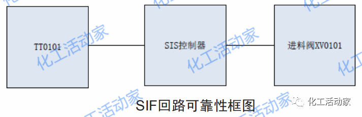

工厂XX装置设置安全仪表功能回路:当反应器温度TT0101(1oo1)达到设定值,高联锁关进料阀XV0101。
经调研,TT0101是热电阻温度传感元件,阀门XV0101为气动开关球阀,热电阻及阀体经过SIL认证,提供有认证手册,如验证工作仅考虑TT0101,逻辑单元、进料阀XV0101,可靠性框图如下所示。
安全仪表系统SIL验证中存在哪些问题?有什么解决方案?的图1
上述回路中能够影响回路的正常运行,使其在触发时达到安全状态,仅考虑TT0101、SIS控制器及阀门XV0101是不全面的,与安全仪表系统的实际运行是不相符的。

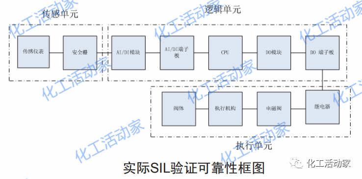

传感单元:热电阻信号需经过变送器或模拟量输入安全栅将信号进行转换,经调研,当前回路使用了模拟量输入安全栅进行信号的转换,若安全栅故障,会影响传感信号的传输,直接影响回路的正常触发。因此,在验证计算的工作中,也应当将其考虑其中。
逻辑单元:除CPU外,还应考虑输入/出卡件、输入/出端子板。执行单元:除进料阀XV0101阀体本身外,还应考虑从逻辑单元输出途径继电器、电磁阀、执行机构等,如阀门是阀体及执行机构一体经过认证的,则使用一体认证数据即可,因此在验证过程中,对于使用认证数据的设备,应判断认证数据包括的具体部件,以免漏算或重复计算。
按照上述分析,实际的SIL验证工作绘制的可靠性框图如下所示。
安全仪表系统SIL验证中存在哪些问题?有什么解决方案?的图2

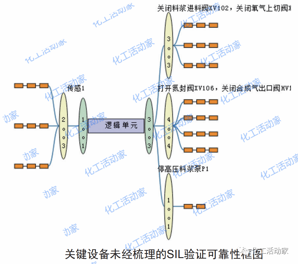

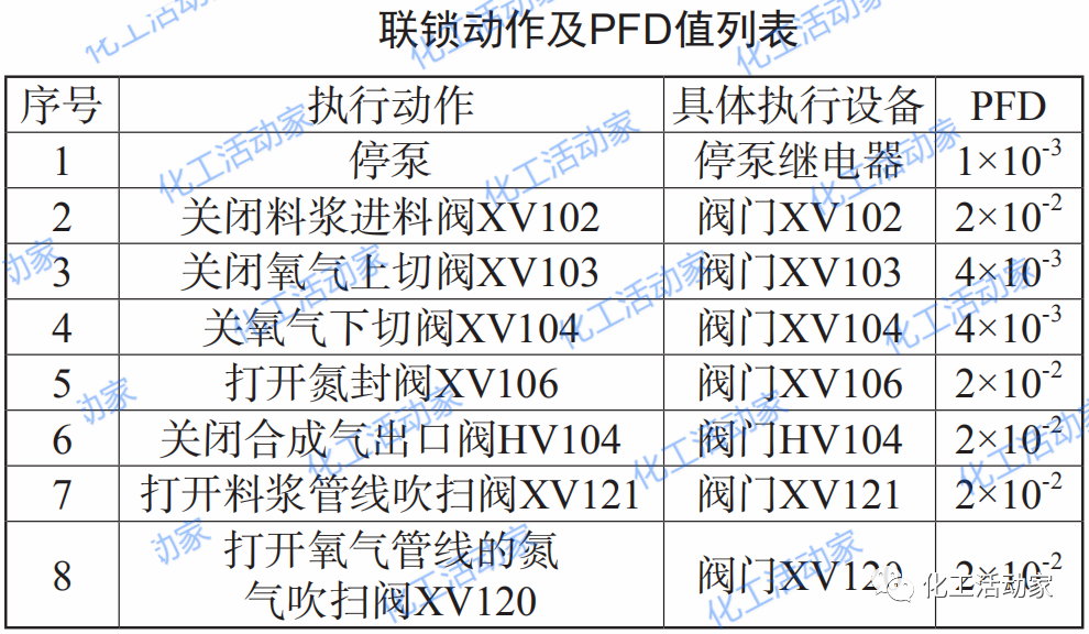

某工厂气化炉设置有氧煤比RFFC101A1/A2/A3高高(2oo3),达到设定值,联锁启动气化炉停车安全仪表功能回路。
其中联锁停气化炉的动作为:停高压料浆泵P1,关闭料浆进料阀XV102,关闭氧气上切阀XV103和氧气下切阀XV104,延迟几秒打开氮封阀XV106,关闭合成气出口阀HV104,打开料浆管线吹扫阀XV121,打开氧气管线的氮气吹扫阀XV120。
为比对关键设备选择对回路验证计算的差异,现假设联锁动作相关执行设备的数据经计算得其PFD值如下表所示(当前假设各阀门的PFD数据包括了电磁阀、执行机构及阀体)。
安全仪表系统SIL验证中存在哪些问题?有什么解决方案?的图3
在对该SIF进行验算时,如果执行单元直接按照联锁动作的描述进行计算,不进行梳理,则执行单元为8oo8,按照上表中数据计算其PFD值为:1.09×10-1,执行单元的SILpfd=SIL0,可靠性框图分别如下所示。
安全仪表系统SIL验证中存在哪些问题?有什么解决方案?的图4

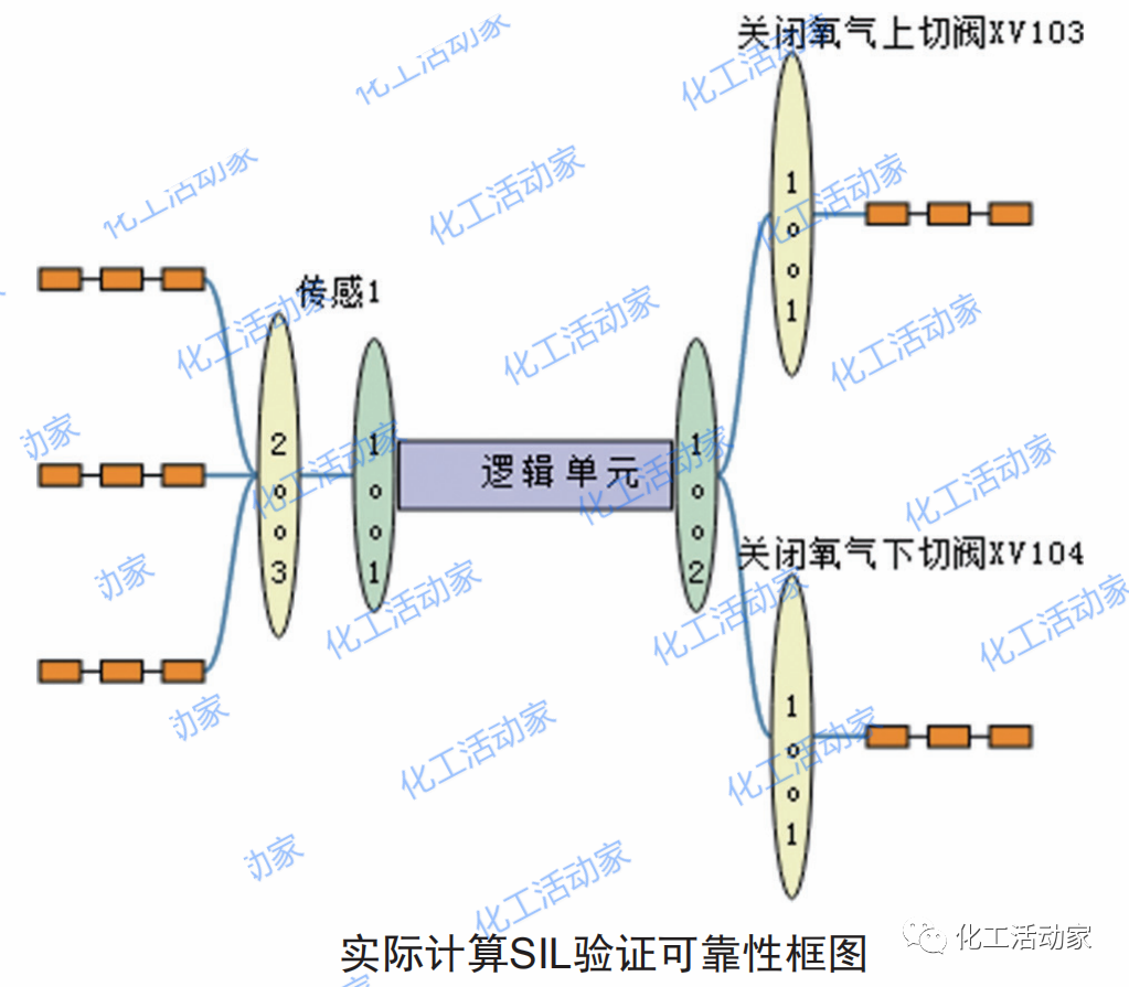

当按照当前风险点具体分析,气化炉氧煤比高的后果为炉内过氧超温,影响产品质量,严重时导致下游去往洗涤塔区域爆炸,造成人员伤亡,如能及时的切断氧气的进料,即可以阻止过氧超温等一系列后果,则对于当前风险点,SIL验证计算的过程中,执行单元应只计算切断氧气所需动作的相关阀门即可,即:XV103和XV104,则执行单元的PFD值要远小于按照8oo8表决关系时的计算值。

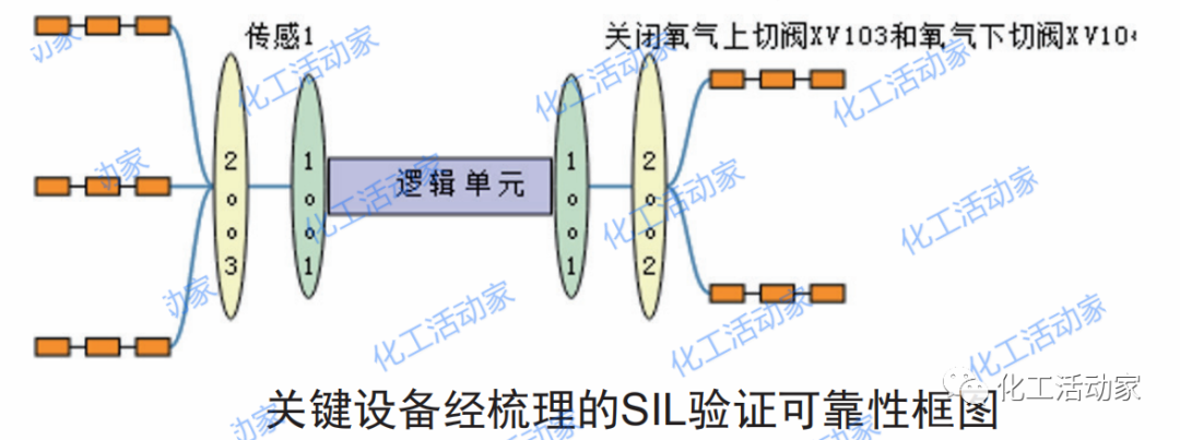

正确表决关系的确认
在上例中,梳理出关键动作为关闭氧气上切阀XV103和氧气下切阀XV104,那么执行单元是否按照2oo2进行计算。
如执行单元按照2oo2表决情况进行计算,则PFD值为:8×10-3,执行单元的SILpfd=SIL2,可靠性框图分别如下所示。
安全仪表系统SIL验证中存在哪些问题?有什么解决方案?的图5
根据工艺的实际配置情况,氧气上切阀XV103和氧气下切阀XV104为串联使用,其中任何一个阀门能按照要求正常关断,都可以切断氧气的进料,保护此风险点。因此,实际在验证的工作中,执行单元应该为1oo2的表决关系,则PFD值为:1.6×10-5,执行单元的SILpfd=SIL4,可靠性框图分别如下所示。
安全仪表系统SIL验证中存在哪些问题?有什么解决方案?的图6

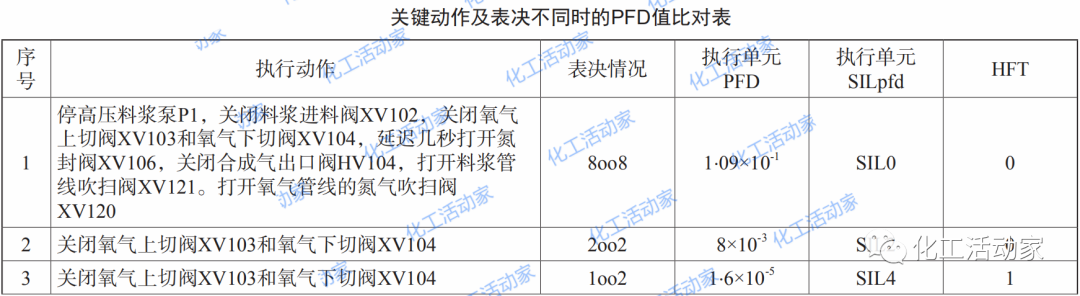

现将以上可靠性框图所示的执行单元计算结果数据汇总如下表所示。
安全仪表系统SIL验证中存在哪些问题?有什么解决方案?的图7
可以看出,对于同一SIF回路,在验证过程中,不同的分析人员可能计算出不同的结果,关键动作及表决关系的正确梳理将直接影响SIL验证等级的计算结果。
除去上述所述的SILpfd外,执行单元的表决关系不一样。如按照关键设备梳理框图进行实际计算,执行单元的HFT=0,按照实际计算SIL验证框图进行实际计算,执行单元的HFT=1,这也将直接影响执行单元所能实现的SILac,从而影响整个安全仪表功能能实现的SIL等级。

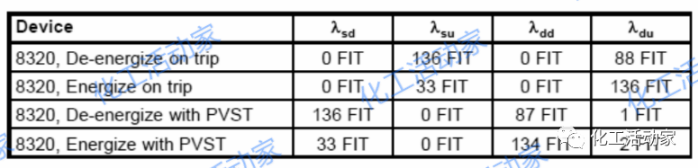

例:如ASCO8320系列电磁阀SIL认证证书中:
安全仪表系统SIL验证中存在哪些问题?有什么解决方案?的图8
上图中,均是ASCO8320系列电磁阀的失效率数据,但是可以看出有四种不同的数据,那应该按照此电磁阀在工艺中的实际配置及选型情况来进行数据的选取,在进行SIL验证调研的过程中,应该就此电磁阀是励磁/非励磁,是否具备PVST功能进行确认,从而从认证数据中选取符合当前实际的最佳数据。
同理于:阀门的开/关状态失效率数据不同时,应根据具体的SIF回路动作进行数据的选取;控制器中拆分为AI/DI,DO,CPU也应按现场实际情况使用数据,如:对于传感单元为开关量时,应使用输入卡为DI的数据等,除此之外,可能还会细致到是H-trip或L-trip对应不同的失效率数据。
