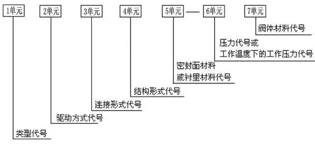

阀门型号表示方法
当今阀门的类型和材料种类越来越多,阀门型号的编制也愈来愈复杂;阀门型号通常应表示阀门类型、驱动方式、连接形式、结构特点、公称压力、密封面材料、阀体材料等要素。阀门型号的标准化对阀门的设计、选用、经销,提供了方便。我国虽然有阀门型号编制的统一标准,但逐渐不能适应阀门工业发展的需要;目前,阀门制造厂一般采用统一的编号方法;不能采用统一编号方法的,各生产厂家可按自己的情况制订出编号方法。

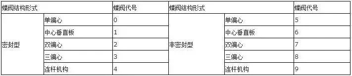

1、蝶阀结构形式(代号表):
【化工基础】小加陪你学化工 - 阀门上的编号、字母、数字都代表了什么?的图5

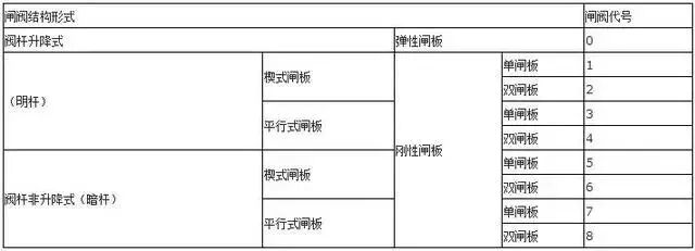

2、闸阀结构形式(代号表):
【化工基础】小加陪你学化工 - 阀门上的编号、字母、数字都代表了什么?的图6

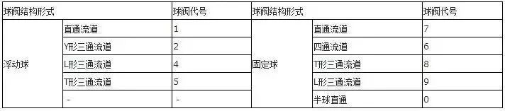

3、球阀结构形式(代号表):

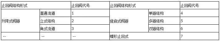

4、止回阀结构形式(代号表):

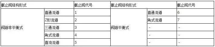

5、截止阀、节流阀和柱塞阀结构形式代号表:

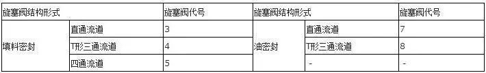

7、旋塞阀结构形式代号表:
【化工基础】小加陪你学化工 - 阀门上的编号、字母、数字都代表了什么?的图11

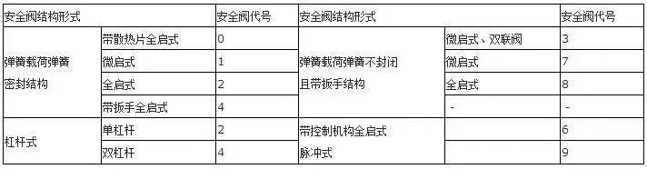

8、安全阀结构形式代号表:
【化工基础】小加陪你学化工 - 阀门上的编号、字母、数字都代表了什么?的图12

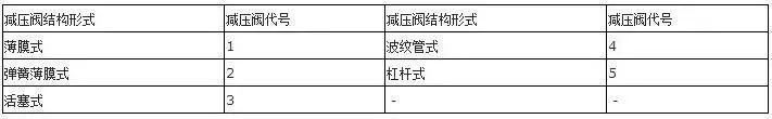

9、减压阀结构形式代号表:
【化工基础】小加陪你学化工 - 阀门上的编号、字母、数字都代表了什么?的图13

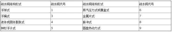

10、疏水阀结构形式代号表:
【化工基础】小加陪你学化工 - 阀门上的编号、字母、数字都代表了什么?的图14

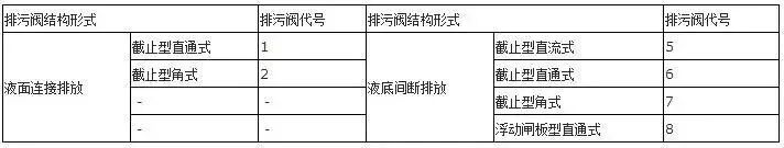

11、排污阀结构形式代号表:
【化工基础】小加陪你学化工 - 阀门上的编号、字母、数字都代表了什么?的图15

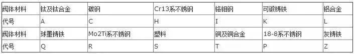

七、阀门型号阀体材料(代号表):
【化工基础】小加陪你学化工 - 阀门上的编号、字母、数字都代表了什么?的图17

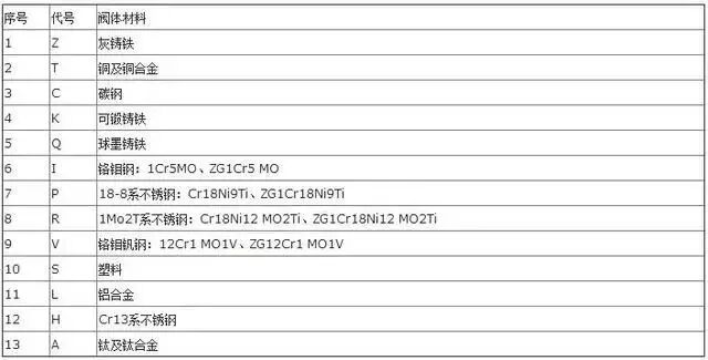

1、阀门型号阀体材料代号表:
【化工基础】小加陪你学化工 - 阀门上的编号、字母、数字都代表了什么?的图18
注:Pg≤16kgf/cm2的灰铸铁阀,Pg≥25kgf/cm2的碳钢阀,省略本代号

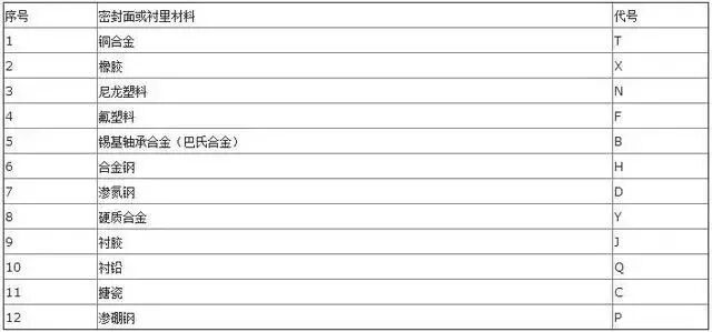

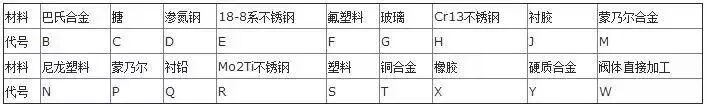

2、阀门型号密封面或衬里材料代号表:
【化工基础】小加陪你学化工 - 阀门上的编号、字母、数字都代表了什么?的图19
注:1、由阀体直接加工的阀座密封材料代号用“W”表示。
2、当阀座和阀瓣(阀板)密封材料不同时,用低硬度材料代号表示(隔膜阀除外)。

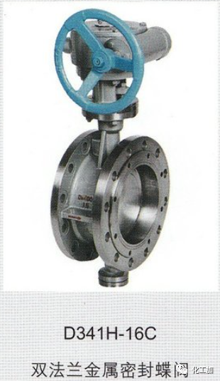

示例
例如:D341H-16C
第一位D:代表阀门类型(蝶阀)
第二位3:代表传动形式是涡轮传动
第三位4:代表连接方式是法兰式
第四位1:代表结构形式是中线型
第五位H:代表密封材质是不锈钢
第六位16:代表压力等级是1.6Mpa,PN16
第七位C:代表壳体材质是碳钢
所以这个阀门代表的就是蜗轮操作,法兰式金属硬密封蝶阀,16公斤压力,阀体 材质WCB。
