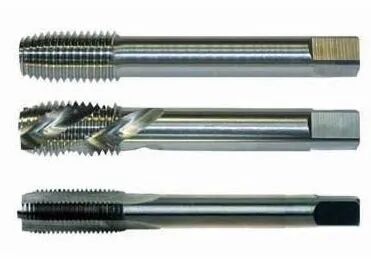

搞机加工的人都知道,攻螺纹时总会遇到那么几次丝锥断裂的情况,特别是CNC机加工过程,特别容易断,而且有一些还是深孔,这是一件很让人头疼的事情,所以,今天我们为大家整理了26种取出断丝锥的方法!

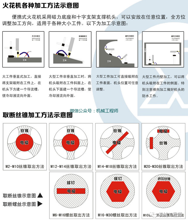

8、用电脉冲打掉,电火花或者线切割都可以,伤了孔可以扩孔加钢丝螺套(此法更简单方便,至于同轴度暂时就不要考虑了,除非你的那个螺纹孔同轴度直接影响设备的质量);

17、做一个比断入物直径小的六角电极,用电火花机床在断入物上加工一六角沉孔,然后用内六角扳手拧出。(缺点:a、对锈死的或卡死的断入物无用;b、对大型工件无用;c、对太小的断入物无用;d、耗时、费事。)
18、直接用比断入物小的电极,用电火花机床打。(缺点:a、对大型工件无用,无法放入电火花机床工作台;b、耗时;c、太深时容易积碳,打不下去。)

20、现在有一种用电加工原理设计制造的便携式工具机,能轻松快速将断螺丝、断丝锥钻头取出。

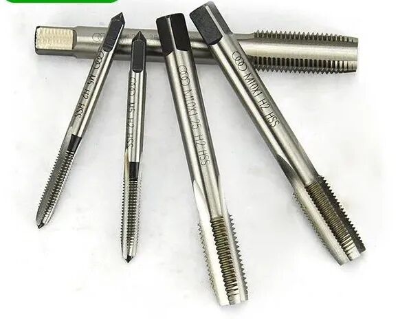

21、如果螺丝不太硬,可以把端面挫平,再找出找中心点,用样冲打一小点上去,用小一点的钻头先钻,要垂直,然后用断丝取出器反向拧出即可。
22、如果买不到断丝取出器,就用大一点的钻头继续扩孔,在孔径接近螺丝时,有些丝会吃不住劲脱落下来了,剔除余下的丝牙,然后用丝锥重新修整就行。
