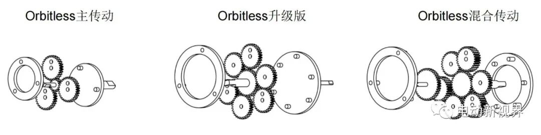

开发一种 Orbitless 电动汽车主减系统 附机械传动系统Romax Designer建模、分析的图1
1 Orbitless 传动平台的不同布局和选项

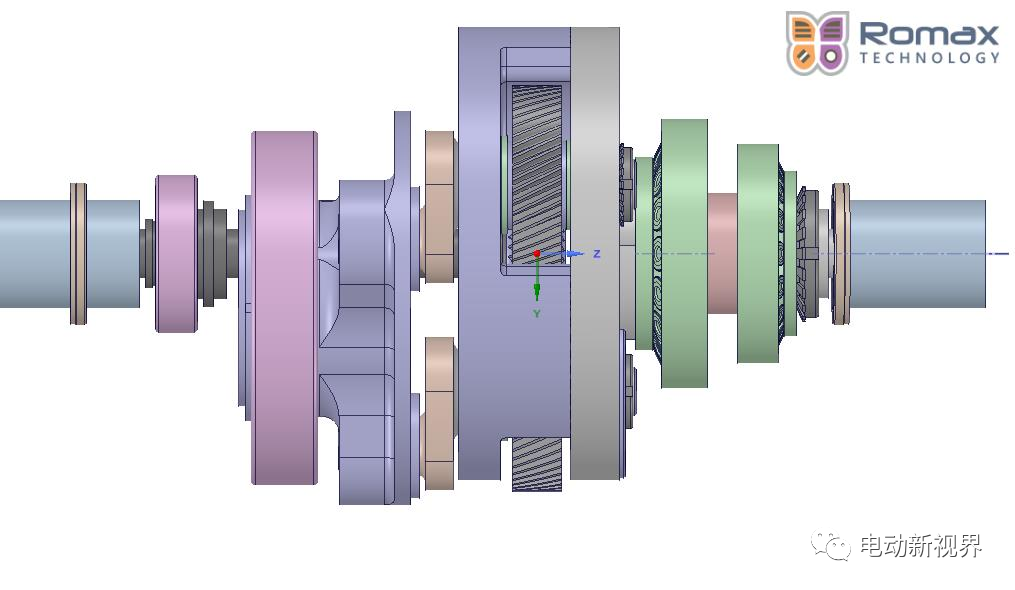

3: 概念设计 - 1 Orbitless 传动结构
设计和分析流程
整个项目团队系统地评估和对比不同的设计,以分析轴承性能、齿轮错位量来获得最小的传动误差和最高的传动效率。在开发过程中,团队做了一些设计决策,以优化 NVH 性能为主要方向,不是支持更大的扭矩能力。在此我们也要特别提出,在封装尺寸范围内增加二级高扭矩传动也是可行的,但不是本项目的核心目标。
在项目的初期,Romax 主要聚焦在 4 个主要方面。第一,处理偏置行星架的平衡问题,这也是 Orbitless 设计的核心方面;第二,轴承选型和轴承尺寸,尽量使用标准轴承型号也是项目的目标;第三,行星架尺寸和材料选择,以降低错位量影响;第四,聚焦于齿轮的几何参数设计与优化,以最好地使用 Orbitless 的优势 – 互质齿数和顺序啮合,使用三个完全相同的行星轮,让装配更加便捷。

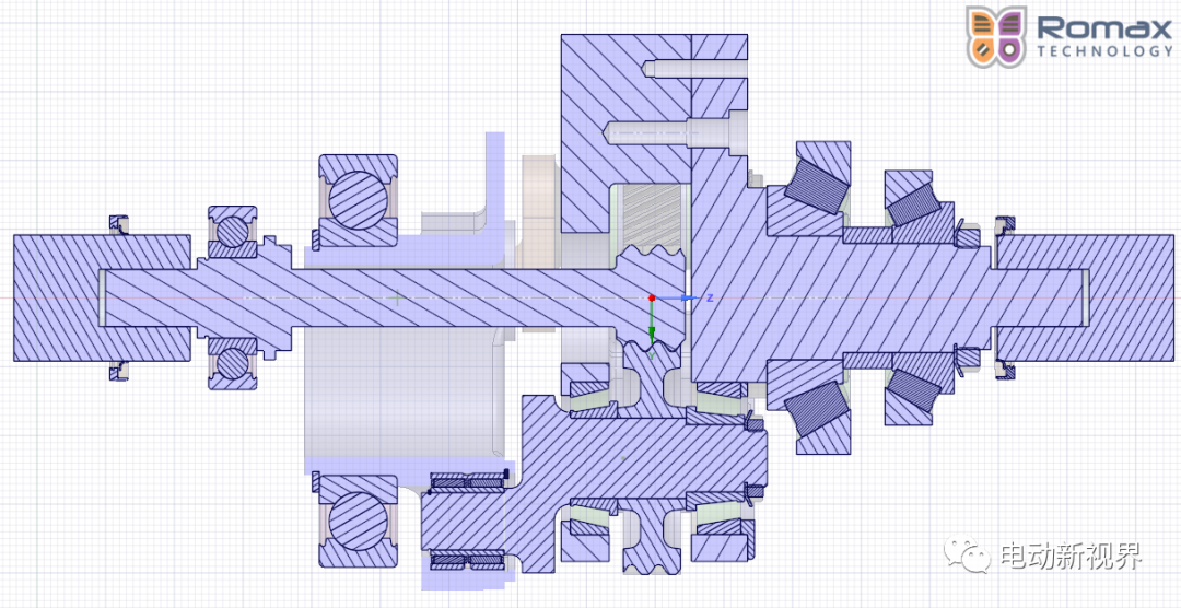

开发一种 Orbitless 电动汽车主减系统 附机械传动系统Romax Designer建模、分析的图4
4 – 概念设计的剖面图

最初的结果满足之前的预期,传动效率大于 98%、传动误差较小、能够使用标准轴承、满足接口和封装尺寸。整个系统的润滑设计也满足要求,最终的结果将在我们完成物理样机装配和测试之后得以验证。
效率
在 Orbitless 传动与行星轮系设计的对比中,已经发现 Orbitless 的齿轮啮合功率损失比行星轮系低 40%,轴承的数量相对于传动行星轮系要多一些,轴承的功率损失会大一些。与高速电机配合使用时,Orbitless 传动的线速度更低,轴承的平均性能也更好,因此总体效率和寿命性能都更好。在当前的模型中的啮合损失未能考虑润滑油性能的直接影响,在此方面,我们认为 Orbitless也具有更好的效率性能。

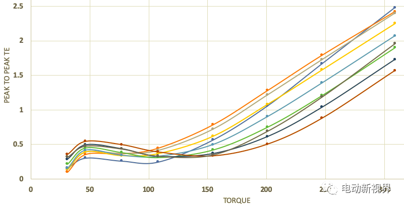

传动误差
基本的行星架和齿轮设计完成后,我们在 Romax 软件中设计并优化齿轮的微观修形(既可手动、也可自动修形)来降低传动误差,这些结果让我们可以在 50-150Nm 载荷循环范围内选择最佳的运行区域。
开发一种 Orbitless 电动汽车主减系统 附机械传动系统Romax Designer建模、分析的图5
5 – 传动误差 VS 扭矩

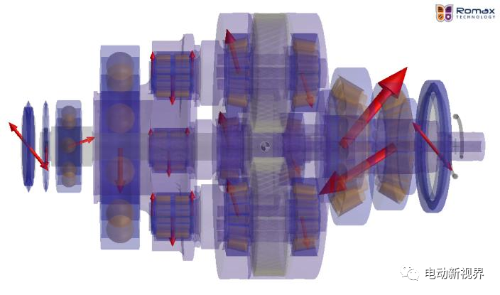

轴承
轴承是系统安全可靠运行的关键零件,而且 Romax 在过去 25 年里,积累了全球领先的轴承设计与分析能力。在本项目中,Romax 发挥其轴承能力优势,能够定量评估诸多复杂运行条件下的效果、轴承的可靠性和可行性等。例如,偏置行星架错位量对轴承损伤度的影响等。依据分析结果,项目团队进行系统工程决策并执行,之后还对系统建立了创新性的动力学模型,分析偏置行星架运动对模态振型、共振带的影响。未来,在此领域还会进行更多工作,进一步优化轴承选型和轴承性能等。
开发一种 Orbitless 电动汽车主减系统 附机械传动系统Romax Designer建模、分析的图6
6: 轴承载荷和受力分析

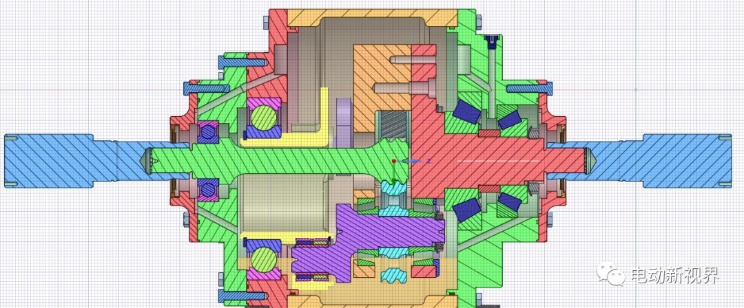

开发一种 Orbitless 电动汽车主减系统 附机械传动系统Romax Designer建模、分析的图7
7 – 第二版概念设计,带有润滑通道
