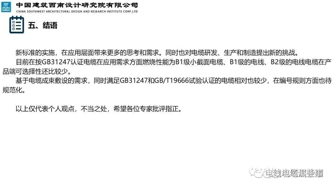

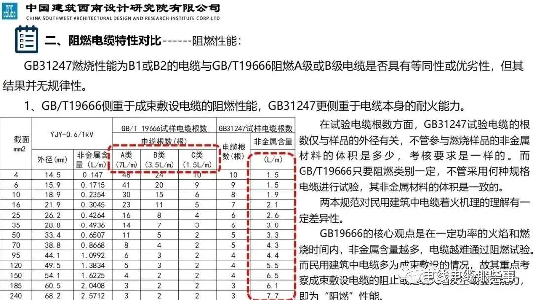

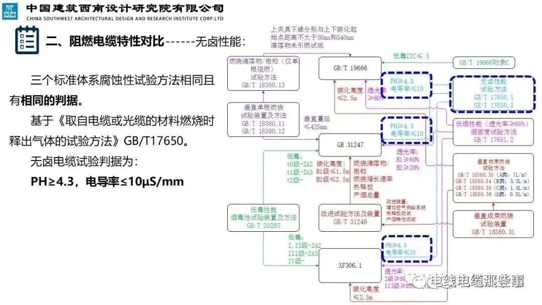

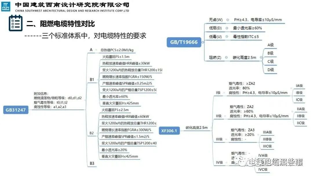

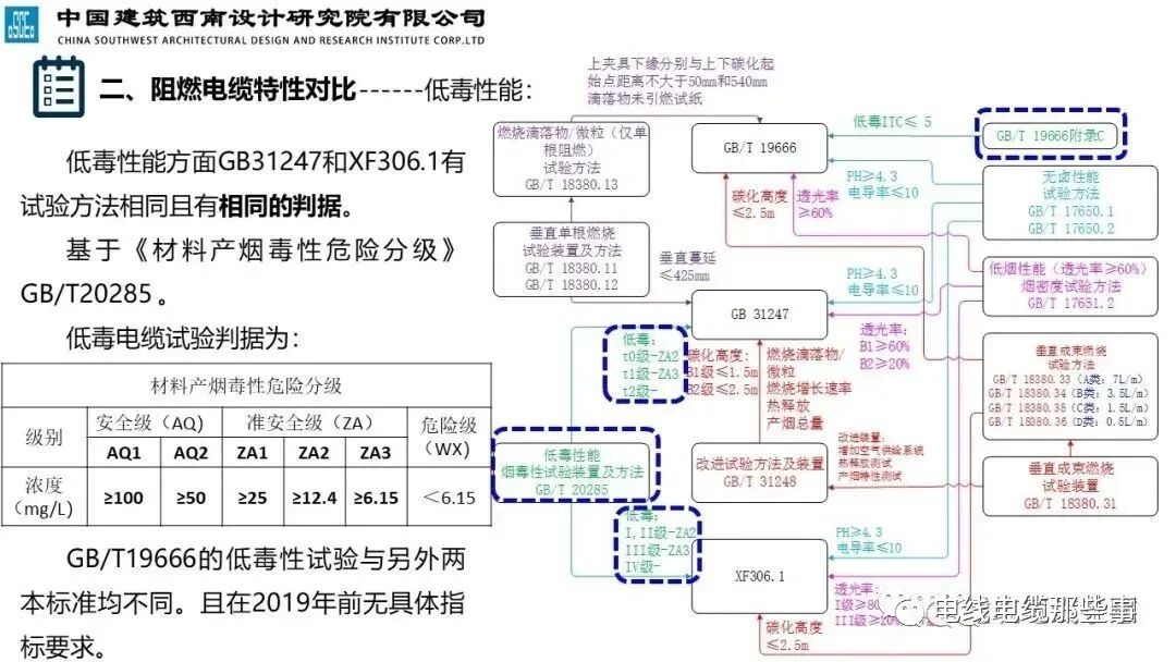

干货分享 | 民用建筑阻燃线缆特性分析及应用,值得收藏

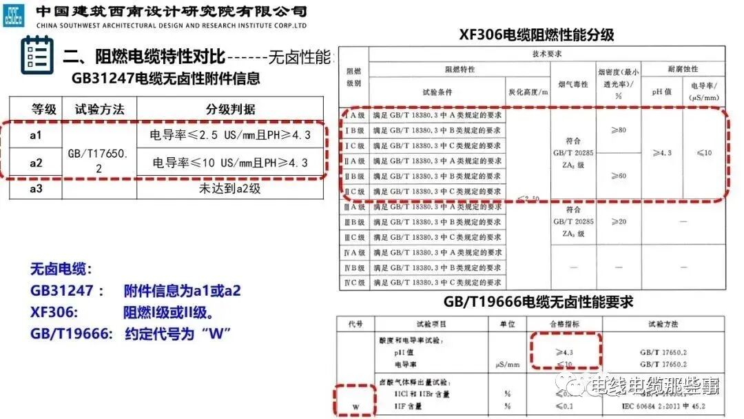

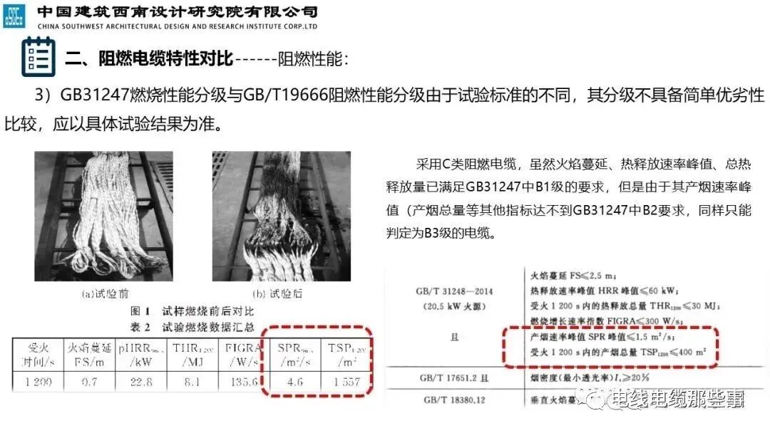

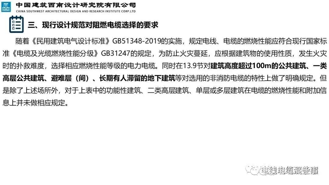

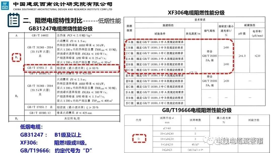

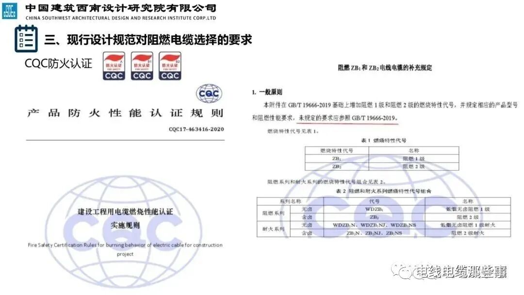

随着《民用建筑电气设计标准》GB51348-2019的实施,民用建筑线缆的选用发生了相应的变化,规范规定应选用通过GB31247试验认证的线缆。
干货分享 | 民用建筑阻燃线缆特性分析及应用,值得收藏的图1

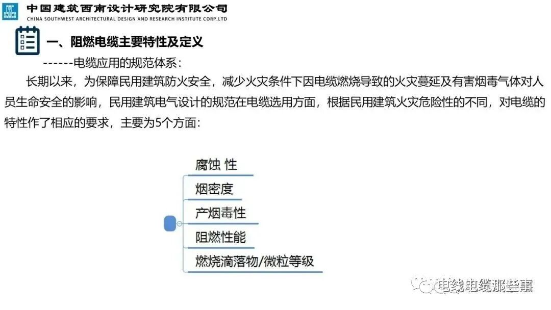

对于非消防供电电缆的选用,规范在13.9节对部分场所予以了明确。但除此之外的功能性建筑、二类高层建筑、单层或多层建筑在电缆的燃烧性能和附加信息上并未做相应规定。而现行其他类型建筑的电气设计规范在电缆特性选用方面亦有相关要求。它们之间有什么样的关联?在具体应用中该如何考虑?下面我们一起来学习一下吧!
