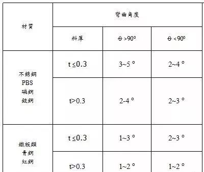

3). ⍬=90º时,一般一次成形,根据材质,料厚的不同,提供以下数据供参考.
冲压件回弹产生原因?该如何计算回弹呢?的图6
