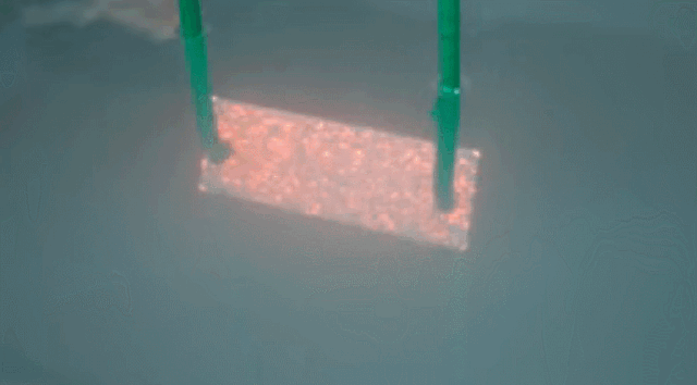

微弧氧化
微弧氧化又称微等离子体氧化,是通过电解液与相应电参数的组合,在铝、镁、钛及其合金表面依靠弧光放电产生的瞬时高温高压作用,生长出以基体金属氧化物为主的陶瓷膜层。

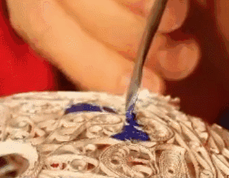

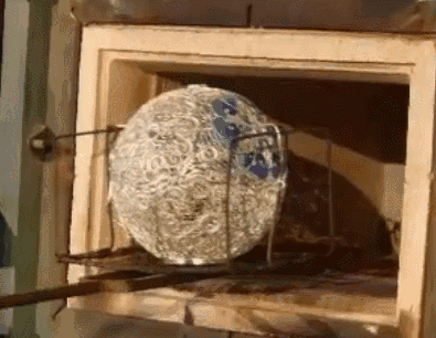

烧蓝
烧蓝是将整个胎体填满色釉后,再拿到炉温大约800℃的高炉中烘烧,色釉由砂粒状固体熔化为液体,待冷却后成为固着在胎体上的绚丽的色釉,此时色釉低于铜丝高度,所以得再填一次色釉,再经烧结,一般要连续四五次,直至将纹样内填到与掐丝纹相平。
21种表面处理工艺,看完十分过瘾的图3
21种表面处理工艺,看完十分过瘾的图4

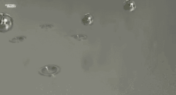

喷丸
喷丸即使用丸粒轰击工件表面并植入残余压应力,提升工件疲劳强度的冷加工工艺。

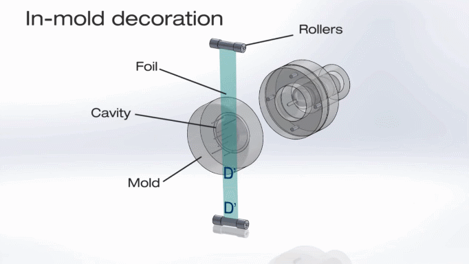

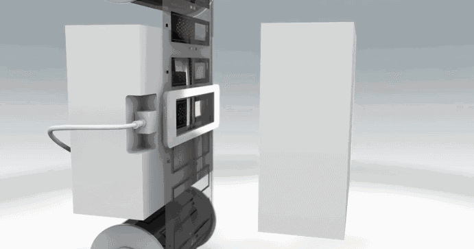

IMD
IMD即In-Mold Decoration(模内装饰技术),亦称免涂装技术,是国际风行的表面装饰技术,表面硬化透明薄膜,中间印刷图案层,背面注塑层,油墨中间,可使产品耐摩擦,防止表面被刮花,并可长期保持颜色的鲜明不易退色。

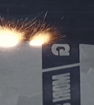

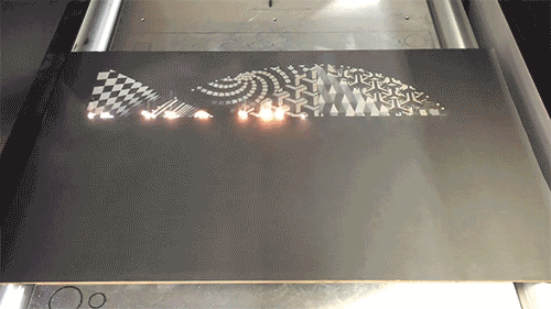

镭雕
镭雕也叫激光雕刻或者激光打标,是一种用光学原理进行表面处理的工艺。利用镭射(laser)光束在物质表面或是透明物质内部雕刻出永久的印记。

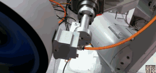

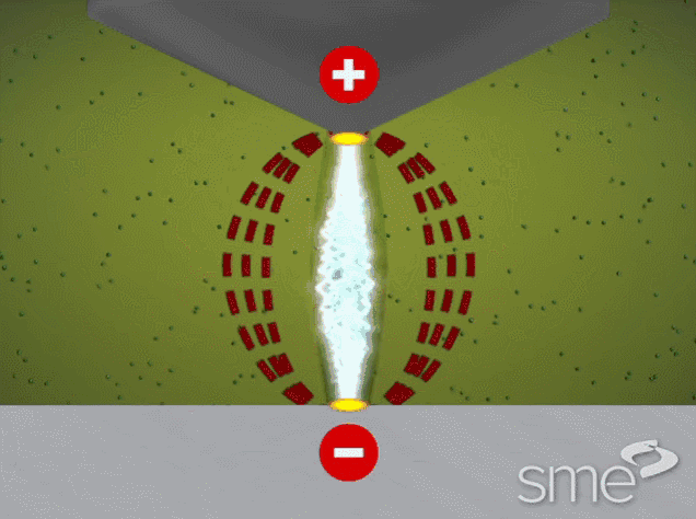

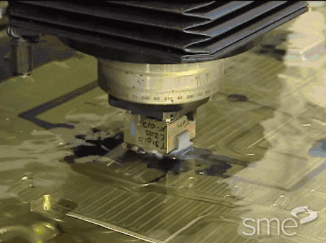

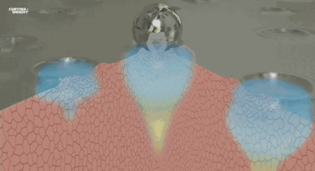

电火花加工
电火花加工(EDM)是利用浸在工作液中的两极间脉冲放电时产生的电蚀作用蚀除导电材料的特种加工方法,又称放电加工或电蚀加工,英文简称EDM。工具电极常用导电性良好、熔点较高、易加工的耐电蚀材料,如铜、石墨、铜钨合金和钼等。在加工过程中,工具电极也有损耗,但小于工件金属的蚀除量,甚至接近于无损耗。
21种表面处理工艺,看完十分过瘾的图13
21种表面处理工艺,看完十分过瘾的图14

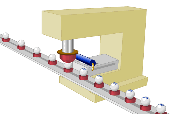

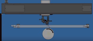

移印
移印属于特种印刷方式之一,即采用钢(或者铜、热塑型塑料)凹版,利用硅橡胶材料制成的曲面移印头,将凹版上的油墨蘸到移印头的表面,然后往需要的对象表面压一下就能够印出文字、图案等。

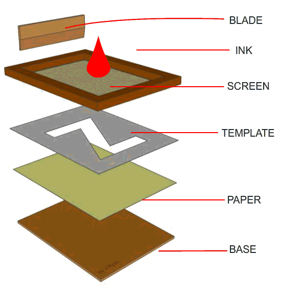

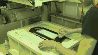

丝网印刷
丝网印刷是将丝织物、合成纤维织物或金属丝网绷在网框上,采用手工刻漆膜或光化学制版的方法制作丝网印版。现代丝网印刷技术,则是利用感光材料通过照相制版的方法制作丝网印版(使丝网印版上图文部分的丝网孔为通孔,而非图文部分的丝网孔被堵住)。印刷时通过刮板的挤压,使油墨通过图文部分的网孔转移到承印物上,形成与原稿一样的图文。
21种表面处理工艺,看完十分过瘾的图17

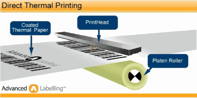

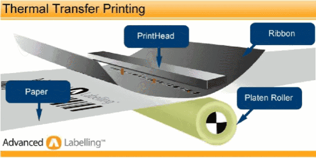

直接式热敏印刷
直接式热敏印刷是指将热敏剂涂于纸上,使其成为热敏记录纸,热敏记录纸在热的作用下,使物质(显色剂)发生物理或化学性质变化而得到图像的一种方法。
21种表面处理工艺,看完十分过瘾的图18

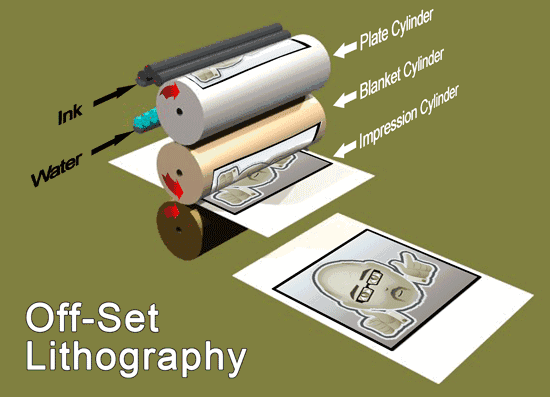

平板印刷
平版印刷由于平版印刷上的图文部分与非图文部分处于同一个平面上,在印刷时,为了能使油墨区分印版的图案部分还是非图案部分,利用油水分离的原理,首先由印版部件的供水装置向印版的非图文部分供水,从而保护了印版的非图文部分不受油墨的浸湿。然后,由印刷部件的供墨装置向印版供墨,由于印版的非图文部分受到水的保护,因此,油墨只能供到印版的图文部分。最后是将印版上的油墨转移到乳皮上,再利用橡皮滚轮与压印滚筒之间的压力,将乳皮上的油墨转移到承印物上,完成一次印刷,所以,平版印刷是一种间接的印刷方式。

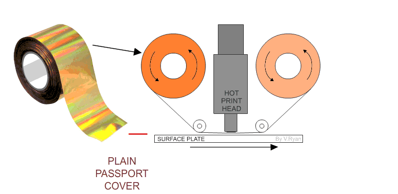

烫印
烫印俗称"烫金",是指在精装书封壳的封一或封四及书背部分烫上色箔等材料的文字和图案,或用热压方法压印上各种凸凹的书名或花纹。

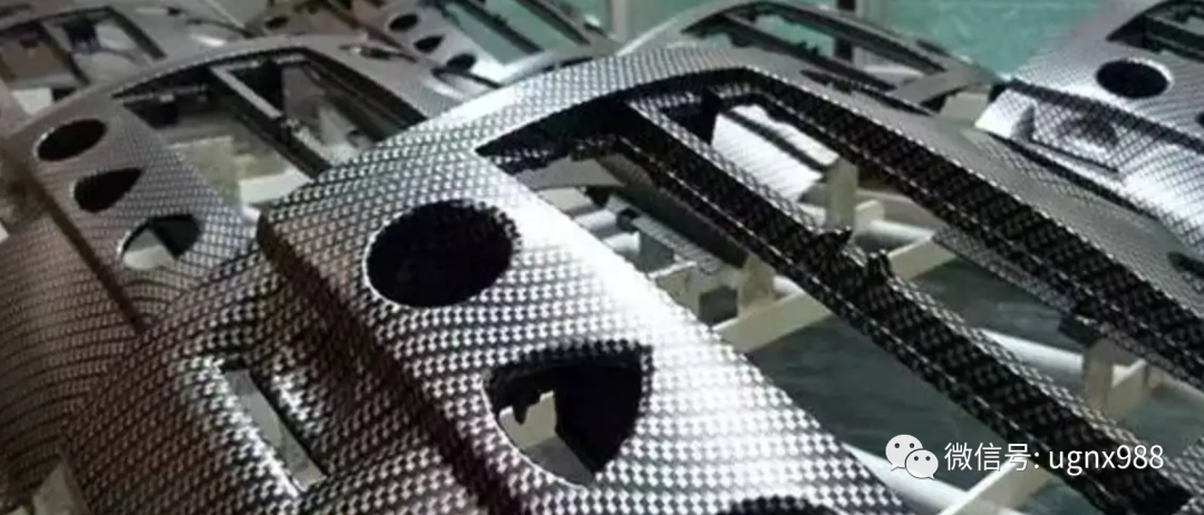

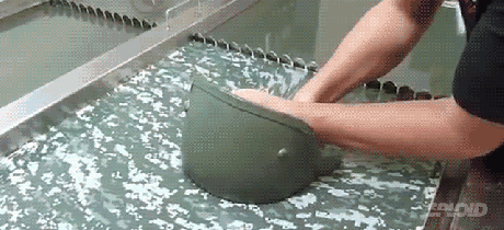

水转印
水转印是利用水压将带彩色图案的 转印纸/塑料膜进行高分子水解的一种印刷。工艺流程包括水转印花纸的制作,花纸浸泡,图案转贴,干燥,成品。

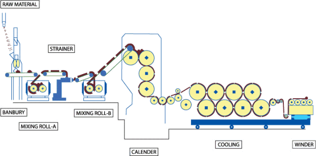

轧光
轧光又称压光。重革整理的最后一道工序。利用纤维在混热条件下的可塑性将织物表面轧平或轧出平行的细密斜线,以增进织物光泽的整理过程。材料被送入之后,加热并熔化,然后成形为片或膜,然后冷却并卷起。最常用压延材料是聚氯乙烯。
