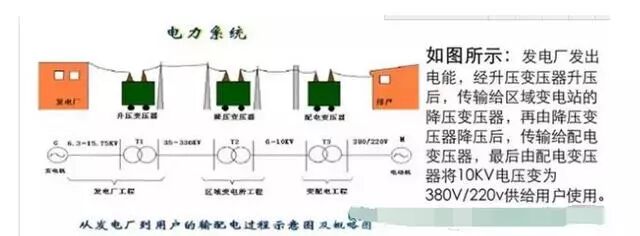

电力系统的概念是:由发电、输电、变电、配电、用电的设备及相应的辅助系统组成的电能生产、输送、分配、使用的统一整体。

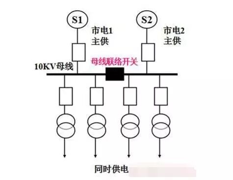

一、二级负荷常用的高压配电方案主要有以下两种:
高低压配电系统详解:什么是进线柜、计量柜、馈电柜?的图3

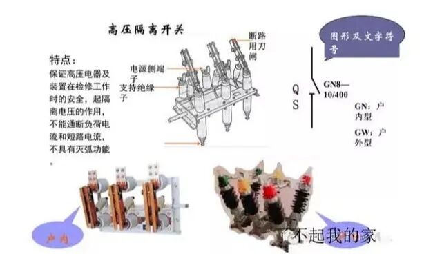

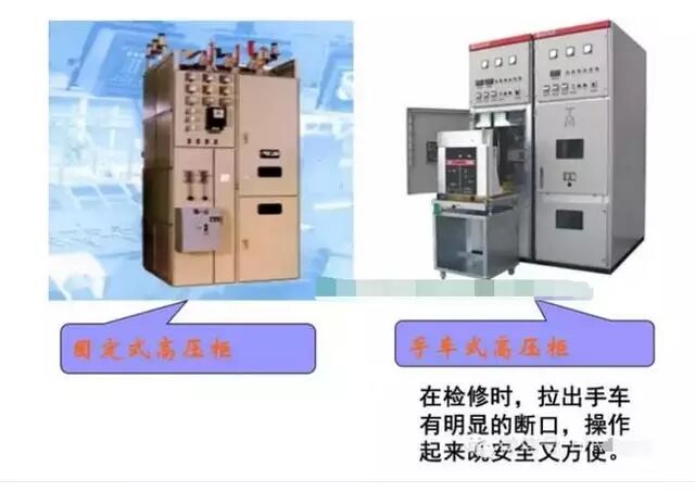

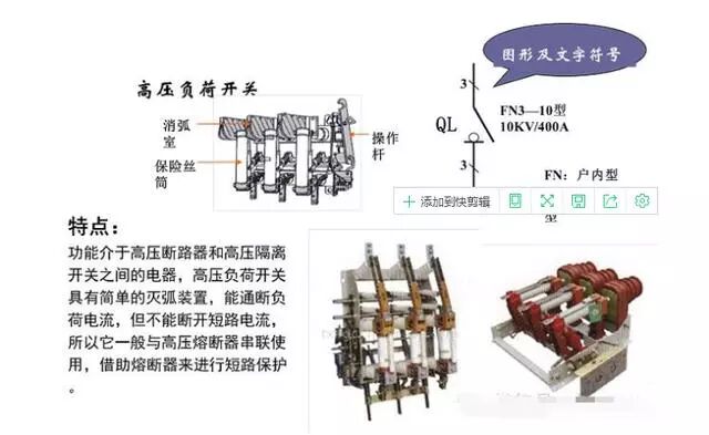

高压配电的主要设备有:
1、进线隔离柜:即内置高压隔离开关,保证高压电器及装置在检修工作时的安全。

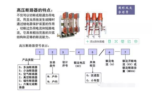

2、高压进线柜:即内置高压断路器,主要是分断、闭合电路,有继电保护功能。
3、压变柜:即内置电压互感器,是将10kV电压变换成100V,提供仪表和二次控制回路的操作电源。
4、计量柜:即内置电压互感器、电流互感器,电能计量表等,计量电能消耗量。
5、馈电柜:即出线柜,配电至变压器。
6、联络柜:即操纵两路高压母线的联通或断开。
7、直流屏:即把交流电源转化为直流电源为高压设备和二次回路提供操作、测量、保护用的直流电源。
高压柜的种类
高低压配电系统详解:什么是进线柜、计量柜、馈电柜?的图4

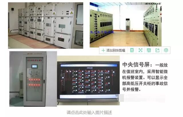

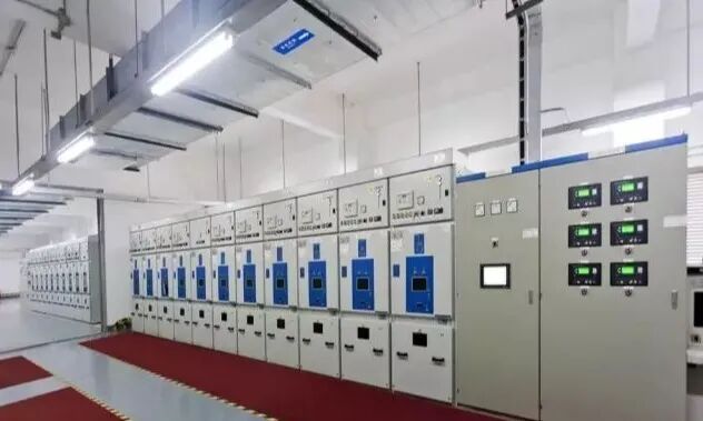

10KV变电站柜组图片
高低压配电系统详解:什么是进线柜、计量柜、馈电柜?的图5

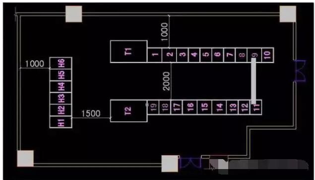

10KV变电所平面布置图

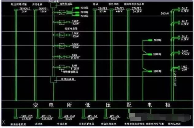

低压配电系统图
低压配电的常用形式:
1、放射式 2、树干式 3、链式
高低压配电系统详解:什么是进线柜、计量柜、馈电柜?的图11

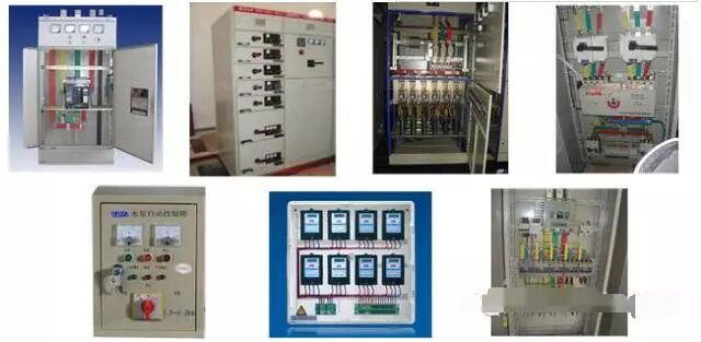

低压配电设备的组成
低压配电设备主要有:
变电所内:低压进线柜、馈线柜、联络柜、电容补偿柜等;
低压配电间或控制房:配电箱、计量表箱、控制箱、双电源切换箱等。

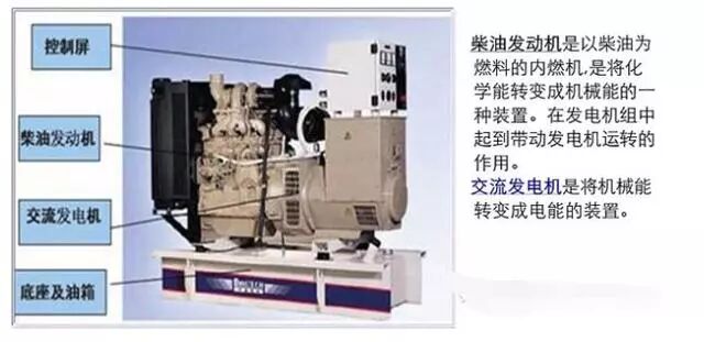

在大中型建筑物内设置的应急发电机大部分为柴油发电机组。
柴油发电机组主要组成:柴油发动机、交流发电机、油箱、控制屏。

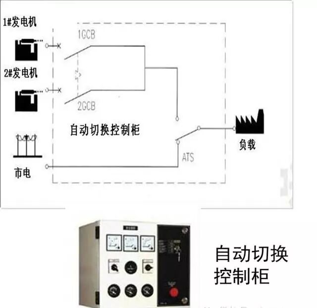

发电机组的配电方案
市电与发电机组自动切换的方案
如图所示当市电中断,自动控制柜延时3秒钟起动机组,机组起动成功后,ATS自动投向机组侧,给负载供电。
当市电恢复,自动控制柜关闭机组,ATS自投向市电侧,恢复市电供电。
自动控制柜具有自动保护的功能,当发生以下情况会自动报警或关闭机组:
机组三次起动失败,低油压,高水温,过电压,欠电压,过载,短路,超速。

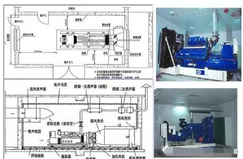

柴油发电机房的布置

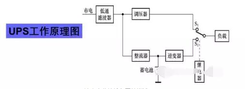

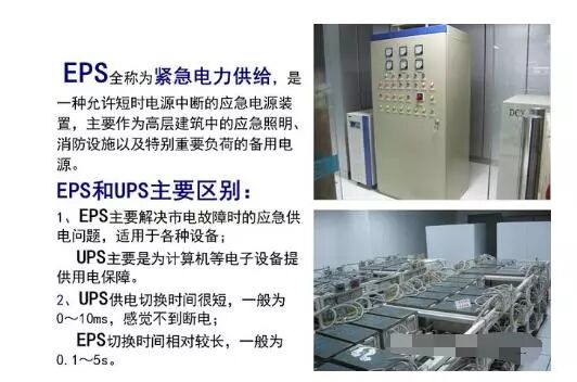

UPS和EPS系统
UPS全称为“不间断电源系统”,主要由主机、蓄电池及电池柜等组成。
UPS工作原理如图所示:当市电正常时,UPS将市电稳压后供给负载,此时的UPS就是一台交流稳压器,同时向电池组充电,切换开关处于市电侧、;当市电中断时,继电器动作,切换开关自动投入到逆变侧,电池组的电能通过逆变器向负载供应交流电。UPS主要为计算机等电子设备提供不间断的电力供应。
高低压配电系统详解:什么是进线柜、计量柜、馈电柜?的图16

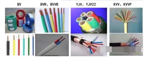

建筑常用电线电缆的种类
聚氯乙烯绝缘电线:BV、BLV、BVR、BVVB、BLVVB等俗称布电线,电压等级450/750V。
聚氯乙烯绝缘电缆:VV、VLV、VV22、VLV22。电压有0.6KV~110KV等多种。
交联聚乙烯绝缘电缆:YJV、YJLV、YJV22、YJLV22等.
控制电缆:KVV、KVV22、KVVP、KYJV等,主要用于电器间的电路连接与控制。
阻燃电缆、耐火电缆:ZR、NH

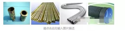

焊接钢管或镀锌钢管用SC表示
薄壁电线管—JDG(套接紧定式镀锌钢管)、 KBG (扣压式镀锌钢管)
塑料管—PC (硬管)、 FPC(半硬管) 、 KPC (波纹管)
电缆桥架—CT 金属软管—CP 钢线槽—SR

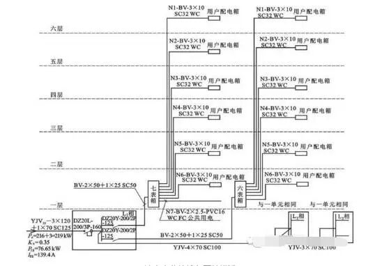

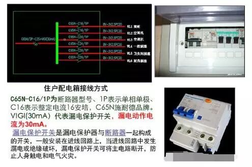

住宅配电系统简介
高低压配电系统详解:什么是进线柜、计量柜、馈电柜?的图20
《多层住宅配电系统图》
3.低压配电系统
高低压配电系统详解:什么是进线柜、计量柜、馈电柜?的图21

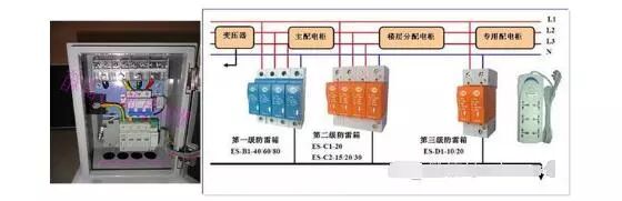

浪涌保护器(避雷器):作用是把窜入电力线、信号传输线的雷电流泄入大地,保护设备不受冲击。

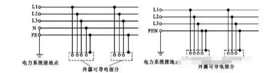

建筑低压配电系统的接地形式有:
TN、TT、IT三种接地形式。
民用建筑常用的接地系统为TN系统,分为TN-S 、TN-C、TN-C-S三种形式。
TN-S系统:是指在整个系统中,中性线(N线)和保护线(PE线)是分开的,只是在变压器处汇合,俗称三相五线制。
TN-C系统:是指在整个系统中,中性线与保护线是合一的,称为PEN线,即保护接零系统,俗称三相四线制。
