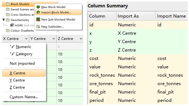

(1) 首先右击树状命令Block Models > Import Block Model...,打开输入模型对话框;
(2) 在Select Columns > Define Grid中定义输入的列, 可以选择性输入,也可以点击"Import All Columns"输入全部列,"File Data"内会自动把表头加上去,这就是上面提及的列映射(column mapping)

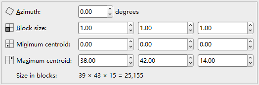

(3) 接着按"Next"按钮转到下一页面,"CSV data"会显式出文件内x,y,z的最大值和最小值,这些值可以用鼠标拖拉到如下图所示的输入框。“Values to enter"共有四个选择,无疑"Block size, Minimum centroid, Maximum centroid"是最好的选项,因为可以直接使用最大值和最小值,不需要自己换算。如果值输入正确的话,会显式信息"All the centroids in the file match the grid you've defined",这表示填写成功,否则需要检查核对输入的数值。
块体模型(Block Model)的产生、输入和转换的图2

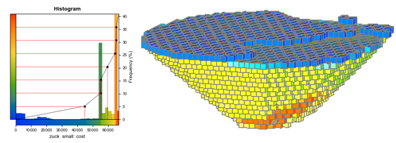

因此这个块体模型共有25155个块体。下图所示的是cost属性的块体模型图,可以使用直方图统计不同cost的出现频率,其它属性的操作方法与之相同。
块体模型(Block Model)的产生、输入和转换的图3

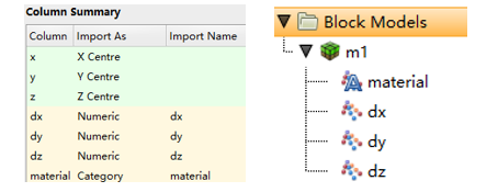

下面所示的边坡模型共有7列,其中x,y,z是块体中心点的坐标dx,dy,dz是块体的边长,material是材料名称。
x,y,z,dx,dy,dz,material

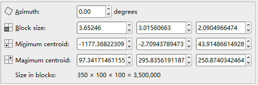

按照与上个例子相同的方法导入CSV文件,最关键的输入数值如下所示,这些数值保存在原始的文件头中,显式信息"All the centroids in the file match the grid you've defined",表示数值填写正确,这个模型共产生3500000个块体。

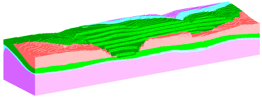

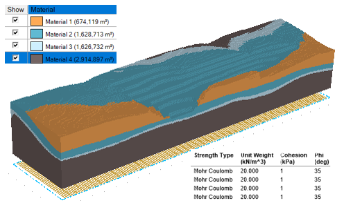

产生的块模型如下图所示,由四种材料组成。这个数据文件可以直接输入到Slide3和PLE中。
块体模型(Block Model)的产生、输入和转换的图6
在PLE的边坡稳定性模型中,块体模型数据与定义的区域、表面和材料体积网格(MVM)一起使用,以定义模型内任意点的材料属性。当存在多种材料属性时,优先顺序是MVM,然后是块体模型,最后是材料层。块状模型中的任何空隙或空白将被视为由模型体积材料层分配所定义的材料来填补。即使模型中存在块状模型,模型体仍必须至少包含一个有定义材料的层。块状模型的几何图形只在定义了模型体积的地方被考虑。也就是说,位于顶面以上、底面以下或任何区域以外的块状模型几何体将被自动忽略,而不需要用户手动剪切数据。下图所示的是在PLE中显示的块体模型。
当块体模型输入完成后,可以检查每种材料的体积(Geometry>Block Models..)。同时,系统为每种材料分配了Mohr-Coulomb材料模型和相同的参数值,c=1kPa, fei=35°,可在此基础上进行修改。
