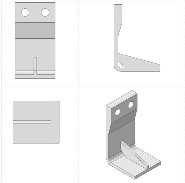

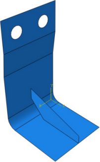

在对结构进行分析时,对于板壳状构造我们通常需要将其简化为壳单元进行分析,此时就需要进行抽壳处理。常用 CAD 软件都有抽壳功能,ABAQUS 抽壳功能较为麻烦,在使用“抽取中面”工具以后仍需要手工进行偏移,才能生成用于分析的几何面。本教程采用图 1 所示的模型进行抽壳。其中包含了圆孔,变厚度,加强筋等多种构造细节。
Abaqus抽壳处理 附使用ABAQUS抽壳下载的图1
图 1 模型外观

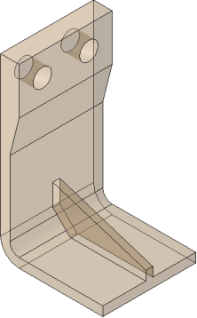

  1.  首先点击“指派中面”按钮,按提示选择需要指派中面的几何体。本例中只有一个几何体,直接选择即可。选择后可以看到选中的几何体变为黄褐色透明显示,此时上述几何体仅可以用于几何编辑,无法赋截面, 也无法装配或分网格。

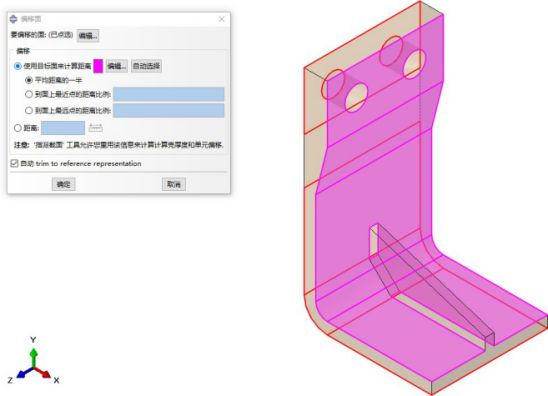

3. 点击“工具~几何编辑~表面~偏移”按钮,选择偏移面和目标面,具体设置如
图3。选择相对简单的无加强筋的一面作为要偏移的面,自动选择目标面即可,当无法自动选择时可以手工调整目标面,要偏移的面和目标面应当是同一板壳相对的两个表面。确认后观察所得中面的位置是否恰当。
Abaqus抽壳处理 附使用ABAQUS抽壳下载的图3
图  3 偏移设置
如果所得中面的位置与预期的不符,很可能是选择了错误的目标面,如图 3
中设置时,得到的中面结果如图 4 所示,可以看到中面偏离预期比较严重。此时应当手工选取目标面。手工选取目标面后的效果如图 5 所示。造成这一差异的主要原因在于自动选择目标面是加强筋的上表面也被选择了进去,造成偏移距离计算出错,而当选择内侧作为偏移面时,则有可能出现抽取的面在加强筋处有孔洞的情况。

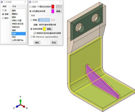

4. 抽取加强筋部分中面的操作与前述步骤相同,仍然需要注意目标面的选择。抽取后加强筋与主体中面之间存在半个板厚的间隙,需要修补,使用“工具~几何编辑~表面~延伸”工具,选择要延伸的面和目标面。具体设置如图 6 所示。设置完成点击确认以后,会弹出一个窗口,显示将要延伸的边,如有需要可以修改。

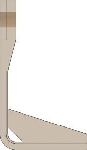

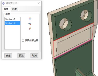

5.使用“加工~壳~放样”工具生成变厚度部分的中面,依次选择变厚度部分两边的边线即可。生成过渡部分的方法很多,大家可以根据需要灵活采用。具体设置如图 7 。预览无误后点击确认即可。完成后可以在装配中查看最终效果,最终效果如图 8 所示。
Abaqus抽壳处理 附使用ABAQUS抽壳下载的图7
图  7 放样设置
Abaqus抽壳处理 附使用ABAQUS抽壳下载的图8
图 8 完成抽壳后的结果

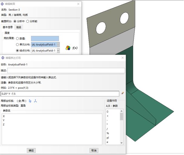

6. 非变厚度部分直接赋截面后的即可,变厚度部分需要建立厚度随几何变化的截面。下半部分厚度为 5mm,上半部分厚度为 10mm。经过简单计算可知,过渡段截面厚度 S 与其 Y 坐标值的关系为:
Abaqus抽壳处理 附使用ABAQUS抽壳下载的图9
其设置方法见图 9。
Abaqus抽壳处理 附使用ABAQUS抽壳下载的图10
图 9 变厚度壳截面的设置
