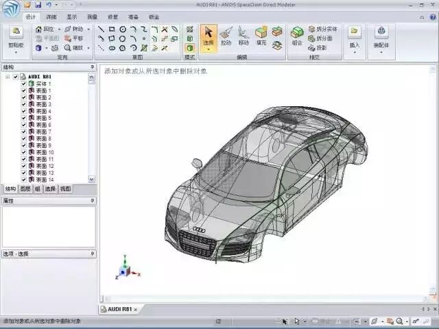

SpaceClaim的集成工作环境提供了草图、剖面、三维三种工作模式,其强大的直接建模功能使工程设计人员能够以最直观的方式对模型进行操作;SpaceClaim提供丰富的数据接口,非常适合于那些跨广泛行业进行合作设计的工程师;SpaceClaim强大的模型简化及修复功能,可有效帮助CAE专家和分析师进行分析模型的准备;Spaceclaim还可对扫描数据进行直接操作,大幅提高逆向工程的建模效率;此外,SpaceClaim还提供了强大的钣金快速设计及修复功能。下面详细介绍此软件的相关应用方向。
SpaceClaim应用之一:强大的直接建模功能
传统的3D软件都是基于特征的参数化建模系统,尽管其详细设计功能曾得到用户的肯定,但这些软件复杂的模型特征树及特征之间的约束条件等关联,经常造成模型修改的困难并导致重建失败,已无法满足工程领域日益受到重视的创新和概念设计以及仿真驱动设计的要求。

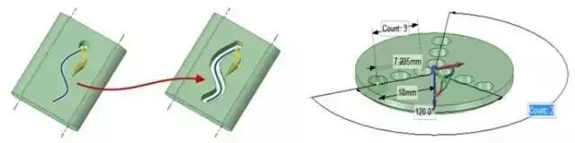

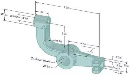

基于直接建模思想的SpaceClaim摒弃了传统3D软件的特征树及隐藏约束条件等建模概念,为工程界提供了一个高度灵活的动态建模空间。用户仅需通过拉动、移动、填充及组合四个简单工具就可以快速精准地完成建模工作。
SpaceClaim可以智能捕捉并识别内部创建及外部导入的各种几何特征,然后利用切割、移动、组合等工具进行特征编辑,最大限度地降低了鼠标点击操作,较之传统3D系统,可提升建模、编辑效率5~10倍。
SpaceClaim作为当前操作最快速的三维CAD软件,可以把产品设计周期由几周缩短到几天甚至几个小时,并且界面简单、操作直观、容易学习和掌握,功能却不逊色于其它任何主流参数化建模系统。

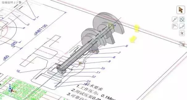

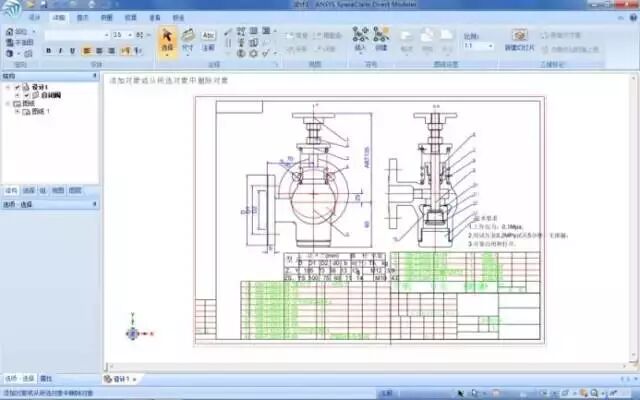

SpaceClaim可以直接打开DXF、DWG数据格式并直接将其用于后续的三维模型构建,方便快捷 。

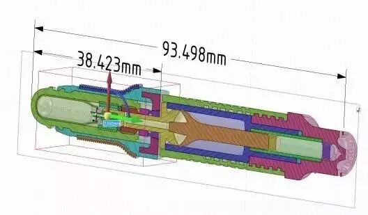

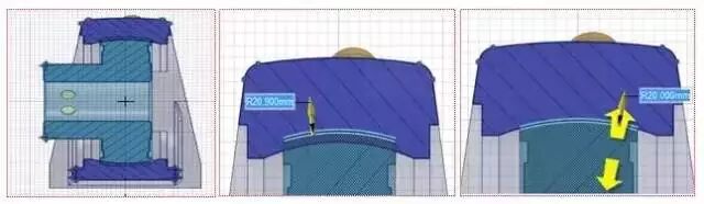

SpaceClaim可以进入任意方位的剖面编辑模式,通过对二维剖面的编辑实现三维设计的修改,非常符合二维设计人员的习惯;另外,模型复杂时,在剖面模式可以清晰看到部件之间的局部装配关系,检查可能存在的装配间隙及干涉问题。
SpaceClaim还可生成各种二维及三维图纸,并完成相应的尺寸标注、注释、形成零件清单等绘图工作。

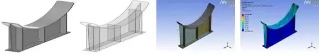

SpaceClaim应用之四:CAE模型准备
SpaceClaim强大的模型简化及修复功能,可帮助CAE专家和分析师进行有效的模型准备工作。SpaceClaim提供了ANSYS、ALGOR和Blue Ridge Numerics等CAE软件的直接接口,3D模型经过SpaceClaim处理后可直接传输给这些软件以完成 CAE分析。
CAE分析前的准备工作主要有:

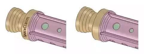

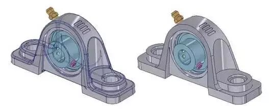

批量去除倒圆角;
去除凸台类特征;
填充复杂腔体;
批量去除圆孔;
干涉探测及修复;
利用SpaceClaim提供的干涉检查功能快速定位干涉位置并作初步修复,在剖面模式下进一步修复,并通过剖面装配关系检查,以确认最终修复。

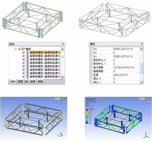

批量抽取中面,捕捉面的厚度,并自动延伸;后续可导入CAE软件,进行板壳结构的应力分析。
创建或抽取梁模型,自动捕捉梁的截面信息,并可方便偏置;后续可导入CAE软件,应用梁单元进行内力分析。

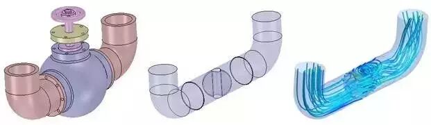

体积抽取及包围体创建功能,用于流体及电磁分析域的几何生成。

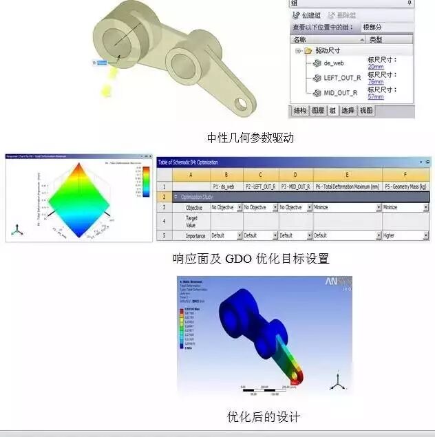

中性几何参数化;
SpaceClaim可将无参数的中性几何模型参数化,然后结合CAE软件进行参数化分析及设计优化。下面是一个基于ANSYSDesignXplorer的优化分析实例。

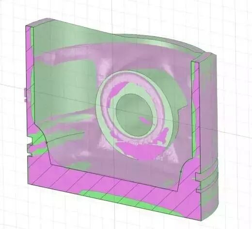

前已述及,SpaceClaim是当前市场上最快速的实体建模软件。借助其高效率的模型创建能力,可以直接对扫描数据进行操作,并将处理所得数据与已有的2D或3D数据组合,从而快速地形成新的设计,为逆向工程建模提供了便利:
将扫描特征变成实体;
对数据进行整合形成即时设计方案;
把不精确的图纸数据转换成精确的表面,如圆柱面、锥面等;
利用添加或切除材料对扫描数据进行编辑,进而用于模型装配及修改;
不会出现隐含约束、重建错误及外部关联性问题;
极大地提升了建模速度,显著地缩短了模型构建周期。

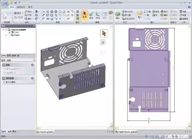

SpaceClaim具有一流的钣金设计功能,它可以利用直接建模技术快速进行钣金设计,也能够将已有几何转换成钣金,或对不符合钣金生产标准的部件进行修复。
