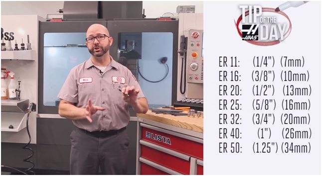

ER夹持系统由于很好的可扩展性和良好的精度
现在已经被广泛使用在全世界的机床中
作为每天都要使用的工具
如何正确的选择和安装每一个部件非常重要
然而
不管你是个高级工程师,亦或是个萌新
你可能不止一次的思考一个问题:
“我用的到底是不是最正确的夹头?”
认识这是什么吗,会选用的老板直接涨工资。。。的图1
的确,不同尺寸和形式的夹头
常常会让人感到困惑
怎养才能知道你选夹头的方式是否正确呢?
今天来为你涨涨关于“夹头”的姿势。

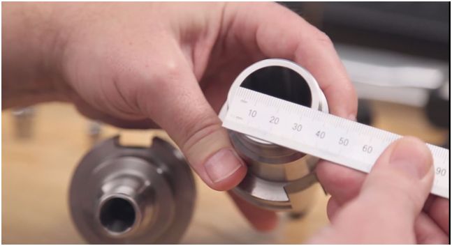

首先,如何知道你使用的ER刀头的大小呢?
认识这是什么吗,会选用的老板直接涨工资。。。的图2
我们可以通过简单的测量刀头内孔来获得
比如上图的测量的结果是32MM
所以,这是个ER32的刀头

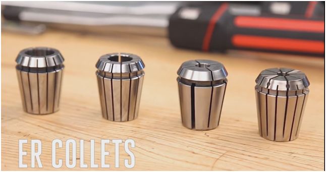

那有了刀头我们该怎么挑选夹头呢?
认识这是什么吗,会选用的老板直接涨工资。。。的图3
这里是最基本的夹头类型
根据你的需要来选择高精度还是实惠的吧
视频里有详细介绍
我选了第二个,跳动小的
那我的刀具能不能装进去呢?

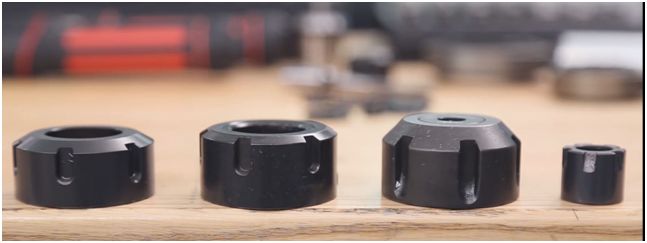

认识这是什么吗,会选用的老板直接涨工资。。。的图4
ER32的夹头最大可以装20MM的刀柄
我的刀具刚刚好能装进去。

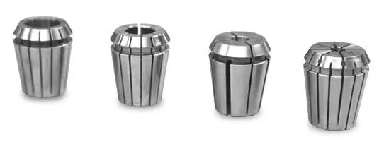

有了夹头,螺帽怎么选?
认识这是什么吗,会选用的老板直接涨工资。。。的图5
我要进行高速动态铣削
所以我第二个,低摩擦螺帽

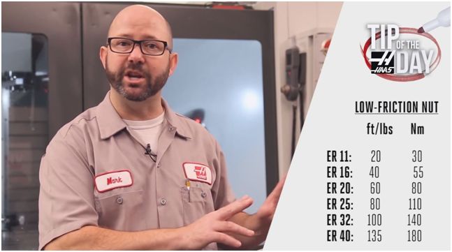

都准备好了之后我要开始锁紧了
我咋知道要多大的扭矩呢?
认识这是什么吗,会选用的老板直接涨工资。。。的图6
根据这个表~
嗯,140Nm
你也能很清楚的看到吧
