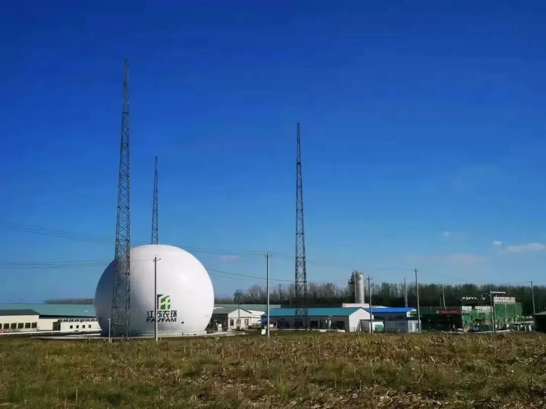

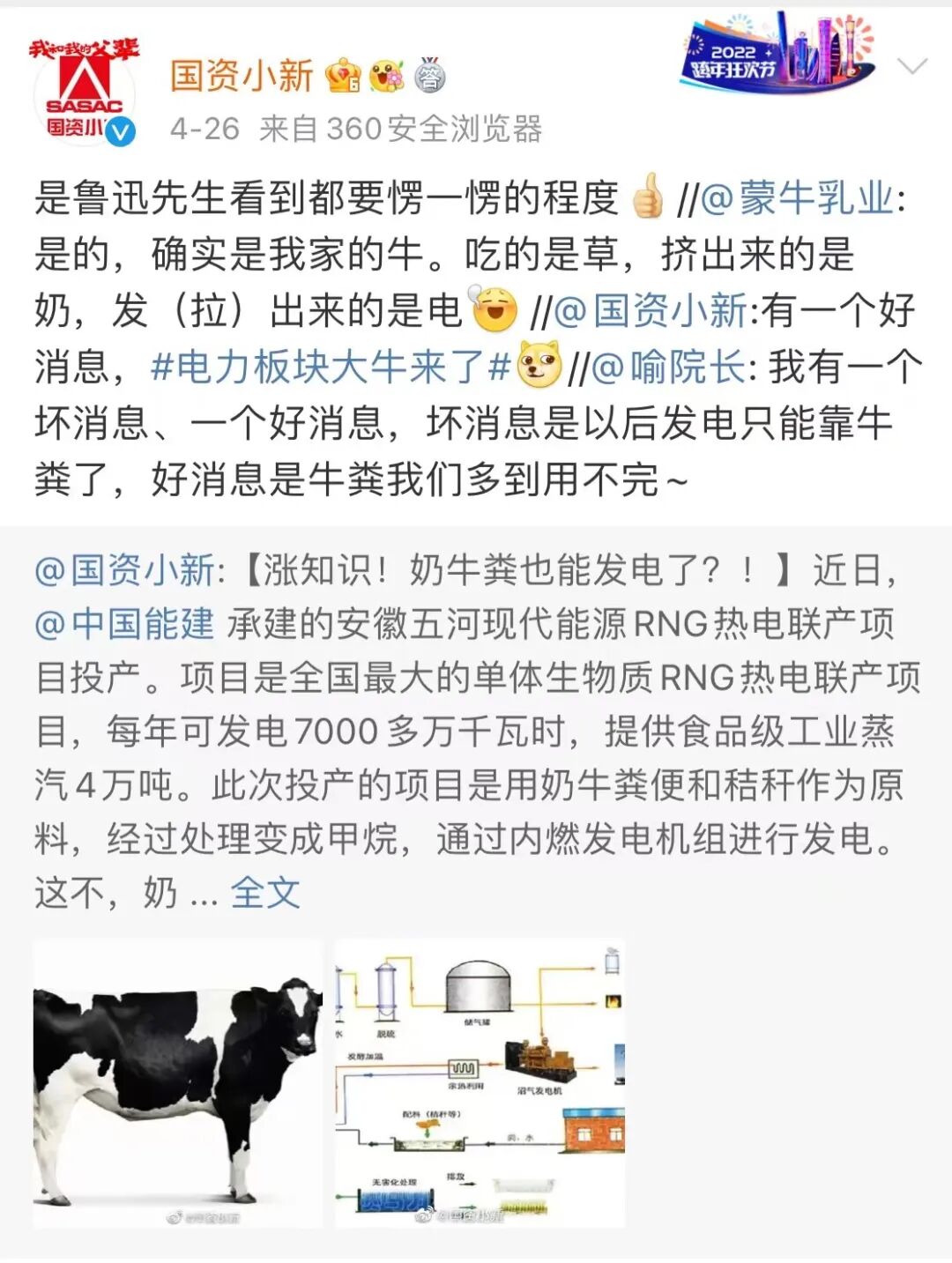

这不,中国能建中南院为奶牛场
投资承建了全国最大的
单体生物质RNG热电联产项目
【5/10更新】牛粪逆袭!我家的牛,吃的是草,挤的是奶,拉的是……电!的图3
将牛粪和秸秆变成电
每年能提供七千多万度的纯绿色电能
四万吨食品级工业蒸汽
而且可提供无害化优质有机肥
改善农业生态环境
实现农业生产内循环的高效发展

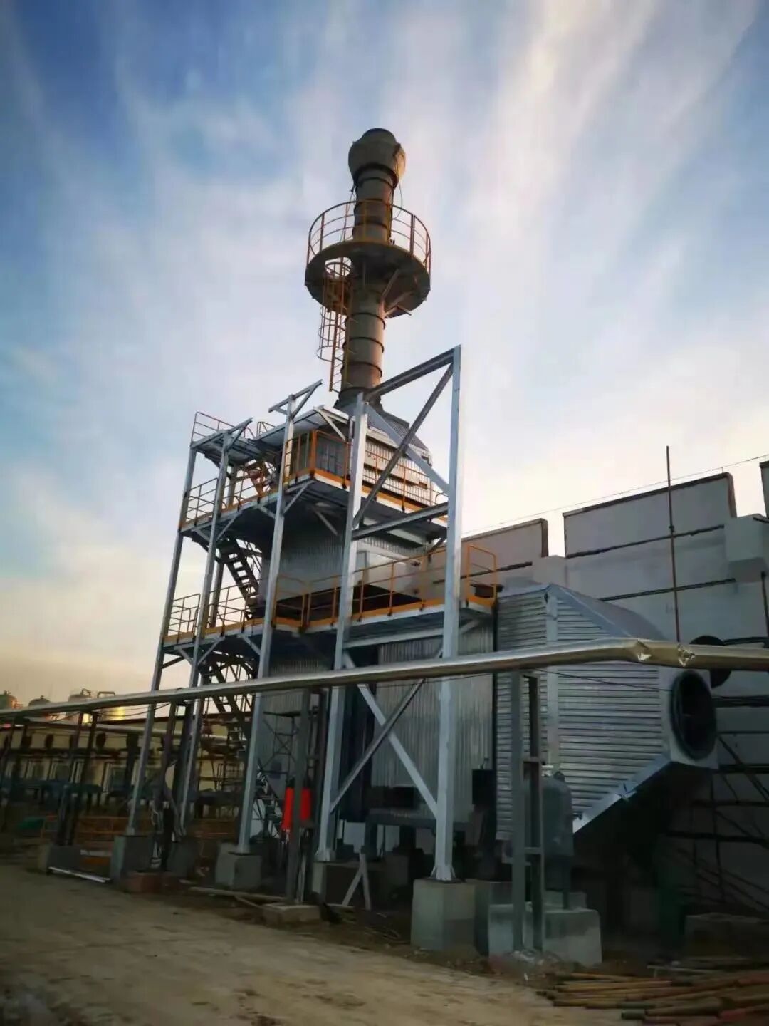

牛粪如何转换成电能?
奶牛粪污属于有机固废
包含氮、磷、钾等多种营养成分
是一种有价值的资源
要把奶牛粪转化成电能
需要经过三个系统处理:
沼气系统
热力发电工艺系统
尾气处理系统

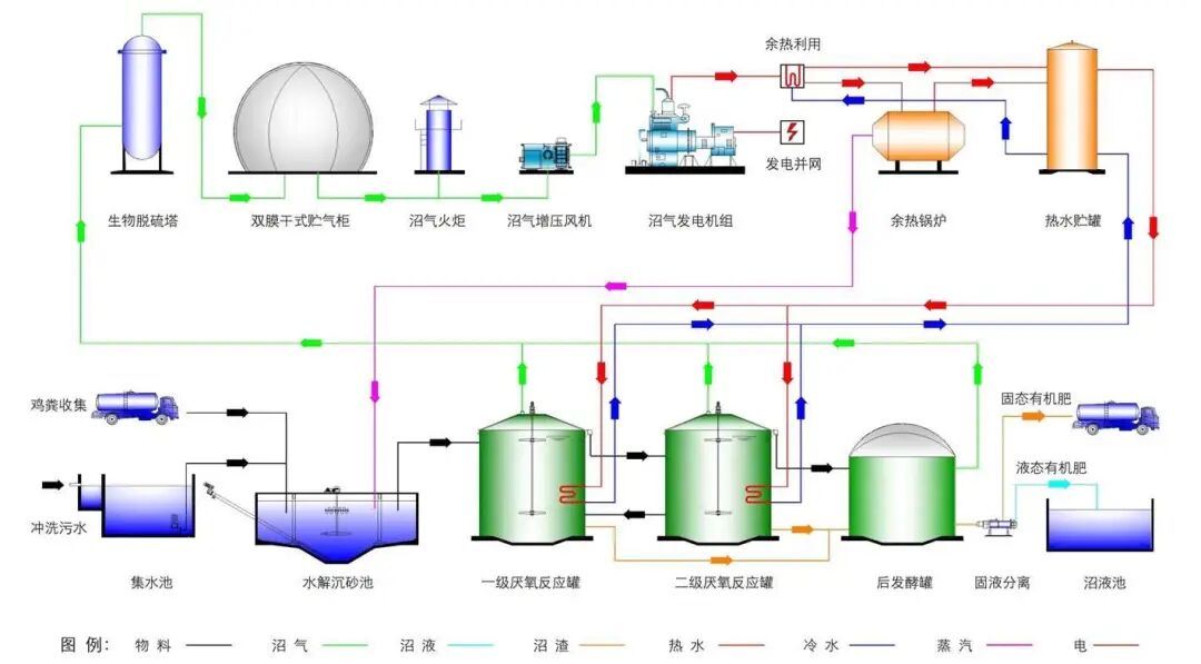

【5/10更新】牛粪逆袭!我家的牛,吃的是草,挤的是奶,拉的是……电!的图5
生物质沼气发电工艺系统图
沼气系统将牛粪等有机物
进入厌氧发酵池中经脱硫脱水处理后
形成稳定的沼气
热力发电工艺系统
将沼气输送至燃气内燃发电机组
推动活塞做功发电
产生的热量供给沼气池发酵
内燃机发电产生的高温烟气
经利用产生高温蒸汽
供奶制品车间消毒、生产等使用
尾气处理系统
将排放的尾气经脱硝无害化处理
进行清洁排放

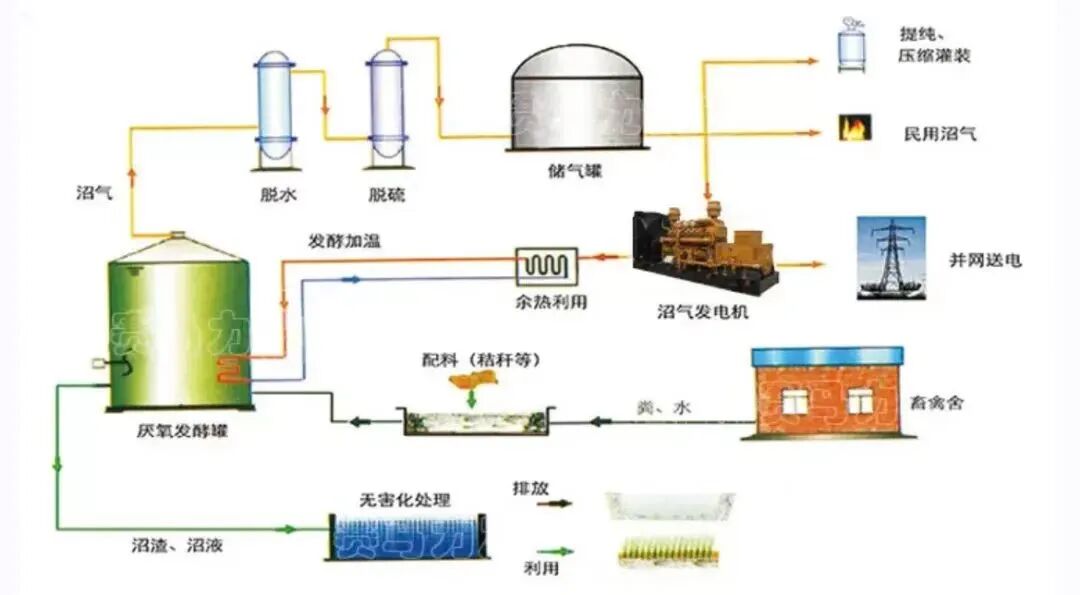

【5/10更新】牛粪逆袭!我家的牛,吃的是草,挤的是奶,拉的是……电!的图6
经过这一套处理工序
得到的剩余产物叫沼液
这些沼液也有两个归处
主要用于提高奶牛待遇

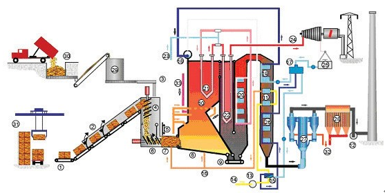

生物质直燃发电技术
【5/10更新】牛粪逆袭!我家的牛,吃的是草,挤的是奶,拉的是……电!的图14
生物质直燃发电工艺系统图
中国能建深圳能源泗县农林生物质发电项目,将农林废弃物、城市生活垃圾等送入锅炉中,利用高温燃烧过程驱动发电机组发电。该项目年处理农林废弃物约30万吨,年发电约3亿度,相当于30万居民一年的用电量。

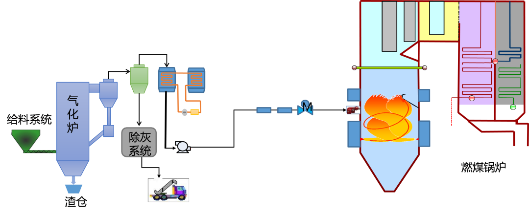

生物质气化发电技术
【5/10更新】牛粪逆袭!我家的牛,吃的是草,挤的是奶,拉的是……电!的图16
生物质气化发电工艺系统图
生物质气化发电技术,将经过预处理的生物质在高温环境下热解气化,产生含有一氧化碳、甲烷和氢气等可燃组分的气体。气化过程生成的可燃气体可通过燃煤锅炉与内燃发电机等途径转化为电能。
