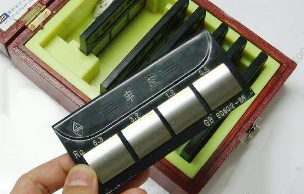

【5/11更新】问懵你:粗糙度为什么是0.8, 1.6, 3.2, 6.3,12.5吗?
你可知道粗糙度为什么是0.8, 1.6, 3.2, 6.3, 12.5?
我们慢慢来看
